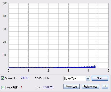

Να μια εγγραφη με Ιntenso DVD+R 8x γραμμενο στα 8x
Να σημειωσω πως το Manufactor ID δεν το θυμαμαι ουτε εχω αλλο αδειο για να δω...
Παντως σιγουρα δεν ηταν FUJIFILM σαν του BeetleJuice και δεν ειναι αγορασμενο απο Πλαισιο
