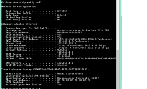

ginapoly Αύγουστος 4, 2015 #24 Αύγουστος 4, 2015 Καλημέρα, Σήμερα στο γραφείο άλλαξα καλώδια, τίποτα, έλεγξα, drivers τιποτα, μεχρι που έβαλα το μηχανημα σε άλλο ρουτερ και δουλεψε αφου όμως απενεργοποιησα και στις διεργασιες ενα service του adobe το οποιο δεν επανηλθε. To ξαναβαζω στο αρχικο router τιποτα, σημειωνω όμως ότι ο άλλος υπολογιστής που συνδεεται ethernet sto router σημερα δουλευει κανονικοτατα και άλλαξα και θεσεις στα καλωδια και δουλευει μια χαρα ο συγκεκριμένος όμως τίποτα. Τον βάζω στο στο νεο ρουτερ δουλεύει. Εγώ νομίζω όμως ότι φταιει το διπλό default gateway που παρουσιάζεται και στα δυο router με τη διαφορα όμως οτι στο αρχικο στο default gateway το βγαζει το ενα 0.0.0.0. ενω στο άλλο του δίνει τιμή 192.168.1.2 Σας δινω την εικόνα από το ρουτερ που δουλεύει και μόλις μπορεσω θα σας δωσω και το ipconfig /all apo to router που δεν δουλευει giati η υπάλληλος πνιγεται στην δουλεια και δεν μπορω να την διακοψω άλλο. πως βαζουμε εικονα εδω βρε παιδια? ειναι ηλιθιο το ερωτημα φανταζομαι αλλα δεν βγαζω ακρη

ginapoly Αύγουστος 4, 2015 #28 Αύγουστος 4, 2015 η εικόνα αυτή είναι από το καινούργιο ρουτερ στο προβληματικό την μια απο τις δυο default thn dinei 0.0.0.0καμια εντολη να σβηνει τελειως το default gateway απο dos εχουμε?

ginapoly Αύγουστος 4, 2015 #30 Αύγουστος 4, 2015 αυτο ειναι το προβληματικό ρουτερ τωρα πρεπει να παω στα κεντρικα θα τα πουμε σε λιγο
