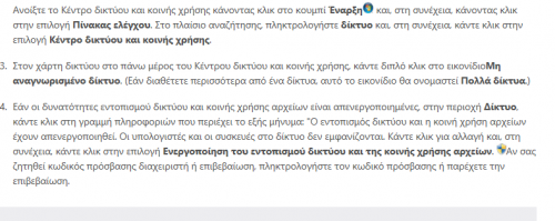

για κανε και αυτά που λέει η επισυναπτόμενη εικόνα να δεις εαν θα λυθεί το πρόβλημα
post-36943-0-25592000-1438162206_thumb.p
