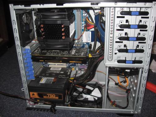

xrospax Ιούλιος 26, 2015 Author #11 Ιούλιος 26, 2015 (edited) Έτσι όπως το λες (2 βάζουν, ένας ανακατεύει και ένας βγάζει) το κουτί σου έχει υπερβολικά θετική πίεση! Βάλε αυτόν που έχεις εφεδρικό, επάνω και πίσω και ξαναμέτρα πριν αρχίσεις τις μόντες Θερμοκρασία δωματίου? Edit: Πάνω(top) πόσα cooler παίρνει? Δεν έχεις βάλει κανένα εκεί? Επανω οχι δεν εχω βαλει καθως δεν χωραει να μπει ανεμιστηρας λογω της ψυκτρας η οποια εχει μπει ετσι οπως ειναι στην φωτογραφια που βρηκα στο νετ : Εκτος και αμα τον βαλω στο πανω μερος τερμα πισω εξω απο το κουτι Έγινε επεξεργασία Ιούλιος 26, 2015 από xrospax
Seafalco Ιούλιος 26, 2015 #12 Ιούλιος 26, 2015 Μπορεί η κατακόρυφη ροή του αέρα γενικά να έχει κάποιο -μικρό- πλεονέκτημα, αλλά εδώ το χάνεις!Ο Push ανεμιστήρας προσπαθεί να ρουφήξει αέρα από το μικρό κενό που του αφήνει η κάρτα και ο πίσω ανεμιστήρας της κλέβει αέρα!Συνεπώς δοκίμασε να γυρίσεις την ψύκτρα για να έχει οριζόντια ροή ο αέρας της (από τις 5,25" προς τον πίσω ανεμιστήρα) και θα αναπνέει καλύτερα , ο πίσω ανεμιστήρας θα την βοηθάει και ο πάνω θα βελτιώσει ακόμα λίγο τα΄πράγματα! 2
pasjohn Ιούλιος 26, 2015 #13 Ιούλιος 26, 2015 Αυτό που πρέπει να κάνεις είναι να αλλάξεις την θέση της ψύκτρας από κάθετη σε οριζόντια και να βάλεις ένα cooler πάνω και δες τότε θερμοκρασίες. Αν εξακολουθούν να είναι υψηλές, τότε καλό θα ήταν να μην κάνεις oc τους καλοκαιρινούς μήνες.

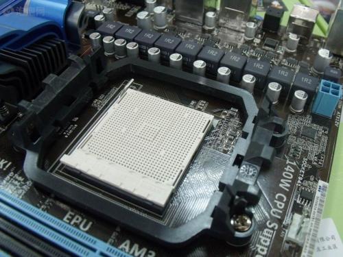

karmen1983 Ιούλιος 26, 2015 #14 Ιούλιος 26, 2015 Η Corsair A70 με το μαμα bracket δεν μπαίνει σε οριζόντια θέση στην AMD πλατφόρμα Υπάρχει βέβαια τρόπος αλλά όχι με το μαμα κιτ http://www.overclock.net/t/941451/guide-to-installing-the-corsair-a70-horizontal-on-the-amd-motherboard Η Ψυκτρα μου ειναι μια Corsair A70 με διπλο φανακι pull απο κατω και push Αυτό ξεκαθαρισε μου μόνο γιατί στη φώτο φαίνεται σωστό.Τραβάει απο τη μεριά της κάρτας και ο απο πάνω ανεμιστήρας σπρώχνει προς την οροφή. Αυτό δε θες να πεις; 2
karmen1983 Ιούλιος 26, 2015 #16 Ιούλιος 26, 2015 Πολλές αεροψυκτρες μπαίνουν έτσι στους AMD. Δεν είναι καθόλου σπάνιο. 1
pasjohn Ιούλιος 26, 2015 #17 Ιούλιος 26, 2015 Πολλές αεροψυκτρες μπαίνουν έτσι στους AMD. Δεν είναι καθόλου σπάνιο. Ναι έτσι είναι. Από την στιγμή που βγάλαν την πρώτη, είπαν ωραία είμαστε να βγάλουμε και άλλες
xrospax Ιούλιος 26, 2015 Author #18 Ιούλιος 26, 2015 Η Corsair A70 με το μαμα bracket δεν μπαίνει σε οριζόντια θέση στην AMD πλατφόρμα Υπάρχει βέβαια τρόπος αλλά όχι με το μαμα κιτ http://www.overclock.net/t/941451/guide-to-installing-the-corsair-a70-horizontal-on-the-amd-motherboard Αυτό ξεκαθαρισε μου μόνο γιατί στη φώτο φαίνεται σωστό. Τραβάει απο τη μεριά της κάρτας και ο απο πάνω ανεμιστήρας σπρώχνει προς την οροφή. Αυτό δε θες να πεις; Ναι ετσι ακριβως ειναι Η μητρικη μου το εχει ετσι το bracket που μπορω να βρω καποιο bracket προκειμενου να την κανω οριζοντια να βαλω και τον πανω ανεμιστηρα ;;
Seafalco Ιούλιος 26, 2015 #19 Ιούλιος 26, 2015 Και όχι μόνο ! Σε σημείο να θεωρείται πλεονέκτημα όταν η ψύκτρα μπορεί να μπεί και με οριζόντια ροή ! Αγάπη μια χαρά το είπες κι ευχαριστώ για τη διόρθωση! Εγώ "κόλλησα" με τη "ζαβή" τοποθέτηση και δεν πήρα υπόψη μου το "κουσούρι" της AMD! Πάντως το κιτάκι είναι "τζάμι" ! 1
