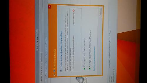

Darap21 Σεπτέμβριος 10, 2015 Author #48 Σεπτέμβριος 10, 2015 Λοιπόν μόλις ξανα πέρασα το λογισμικό για το XBOX ONE το πέρασε κανονικά..συνδέω το χειριστήριο και μου βγάζει αυτο..
Darap21 Σεπτέμβριος 10, 2015 Author #49 Σεπτέμβριος 10, 2015 Εγκατάσταση windows 10 και πάλι έχω το ίδιο πρόβλημα στο FIFA...η φάση ποια είναι???ότι μόνο στο μενου το κάνει αυτό..όταν παίζω δεν το κάνει...Τα νεύρα μου...Όχι τπτ..έχω κανει και προπαραγγελία το 16....
tommybertsen Σεπτέμβριος 10, 2015 #50 Σεπτέμβριος 10, 2015 Αυτο ρε αδερφε ειναι επειδη δεν εχεις εγκατεστημενο καποια libraries προφανως . Kατεβασε τα πακετα https://www.google.gr/webhp?sourceid=chrome-instant&ion=1&espv=2&es_th=1&ie=UTF-8#q=vcredist&es_th=1 Οτι βρεις (2008, 2010 ,2012,2013 ) και κατεβασε και αυτο Εαν στο κανει στο μενου , προσπαθησε να κανεις navigate με το πληκτρολογιο και να αλλαζεις κατα τη διαρκεια το input.
