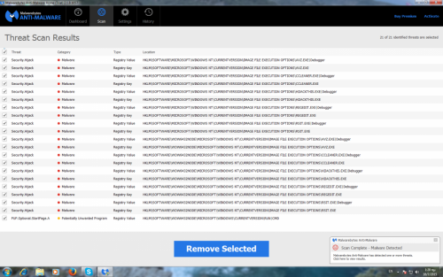

panos 12 Ιούλιος 17, 2015 Author #7 Ιούλιος 17, 2015 (edited) λοιπον μαλον τα καταφερα, ετρεξα το malwerebytes με αγγλικα επελεξα στην αρχη και ετσι ετρεξε το προγραμα σας επισυναπτω την φωτογραφια που τραβηξα τι ηταν ολα αυτα; και αν μπηκαν απο το κηνιτο μου εχτες που το συνδεσα ή ειναι απο πουθενα αλλου, το ccleaner εξακολουθει να μην ανοιγει μαλον θα το ξανα κανω εγκατασταση Έγινε επεξεργασία Ιούλιος 17, 2015 από panos 12
pasjohn Ιούλιος 17, 2015 #8 Ιούλιος 17, 2015 (edited) Τρέξε και το combofix όπως σου είπα. Είναι δυνατό εργαλείο. Θα σου βγάλει λαυράκια. Όπως επίσης εγκατέστησε και τρέξε και το Spybot και το adwcleaner. Δεν φτάνει μόνο ένα. Έγινε επεξεργασία Ιούλιος 17, 2015 από pasjohn
