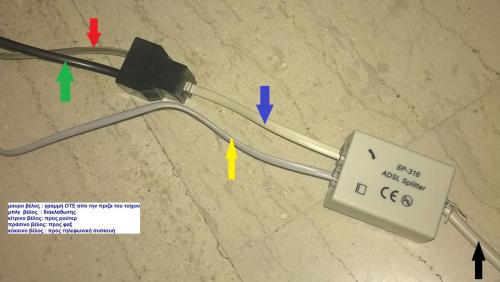

xdoc Ιούλιος 20, 2015 #12 Ιούλιος 20, 2015 (edited) δες στην φωτογραφία που σου επισυνάπτω πως εχω εγω την συνδεσμολογία και δεν μου δημιούργησε κανένα πρόβλημα εδω και 5 χρόνια που χρησιμοποιω το fax , και εγω τα fax των παραθύρων χρησιμοποιώ,την κονσόλα την εχω απενεργοποιημένη και την ενεργοποιώ όποτε θελω να στείλω fax. Με αυτην την συνδεσμολογία εαν ενεργοποιήσεις την αυτόματη απάντηση απο το fax μετα x κουδουνίσματα και σε καλεί κάποιος αριθμός θα χτυπάνε ταυτόχρονα και η τηλεφωνική συσκευή και το fax (μεσα απο το ηχειο του υπολογιστή) Έγινε επεξεργασία Ιούλιος 20, 2015 από xdoc
monotis Ιούλιος 20, 2015 Author #13 Ιούλιος 20, 2015 Δηλαδη αν καταλαβα σωστα,δεν συνδεεις τη τηλεφωνικη συσκευη στο modem/fax,αλλα περνει "αυτονομα" τη γραμμη απο τον μαυρο διακλαδωτηρα. Ερωτηση 1 .Αμεσως μετα τον μαυρο διακλαδωτηρα εχεις βαλει φιλτρακι για το modem/fax(στο τηλεφωνο ξερω θελει σιγουρα αλλα για το fax?) Eρωτηση 2 Το Adsl splitter ,ειναι ουσιαστικα ενας διακλαδωτηρας σαν τον μαυρο.Δηλαδη κανει τη μια μπριζα ,σε δυο.Το λεω γιατι εχω πολλα τετοια αν ειναι να κανω με ενα απο αυτα τη δουλεια.
xdoc Ιούλιος 21, 2015 #14 Ιούλιος 21, 2015 1) οχι πουθενα δεν εχω βαλει φιλτρο και ουτε υπήρχε μεσα στη συσκευασία του ρούτερ που μου εδωσε ο πάροχος2) οχι το σπλιτερ χωρίζει τα data απο τη φωνή .Το μαυρο που βλέπεις στη ουσία επιτρέπει να συνδέσεις στην τηλεφωνική γραμμή δύο συσκευές παράλληλα
monotis Ιούλιος 21, 2015 Author #15 Ιούλιος 21, 2015 Δεν ξερω για το φαξ, μα εαν δεν βαλεις φιλτρακι στη τηλεφωνικη συσκευη ακους θορυβο.Σε ποιο παροχο εισαι ?Μηπως εισαι στη cyta?που ειναι voip
xdoc Ιούλιος 21, 2015 #16 Ιούλιος 21, 2015 οχι δεν εχω φιλτρακι στο τηλέφωνο ουτε πριν με τον ΟΤΕ ουτε τωρα με την φορθνετ και δεν εχω κάποιο θόρυβο
idonthave Ιούλιος 21, 2015 #17 Ιούλιος 21, 2015 On 21/7/2015 at 8:18 ΠΜ, το μέλος monotis έγραψε: Δεν ξερω για το φαξ, μα εαν δεν βαλεις φιλτρακι στη τηλεφωνικη συσκευη ακους θορυβο. Ο xdoc έχει κάνει σωστά την συνδεσμολογία, μετά το splitter (όχι δεν είναι ένας απλός δια κλαδωτής) δεν χρειάζεται να βάλεις φιλτράκι.Πέρα του ότι το splitter χωρίζει τα data απο τη φωνή, δουλεύει και ως φίλτρο. 1
minast Ιούλιος 21, 2015 #18 Ιούλιος 21, 2015 On 21/7/2015 at 9:11 ΠΜ, το μέλος idonthave έγραψε: Ο xdoc έχει κάνει σωστά την συνδεσμολογία, μετά το splitter (όχι δεν είναι ένας απλός δια κλαδωτής) δεν χρειάζεται να βάλεις φιλτράκι. Πέρα του ότι το splitter χωρίζει τα data απο τη φωνή, δουλεύει και ως φίλτρο. Σωστός, αλλά για να ακριβολογούμε επειδή δουλεύει ως φίλτρο χωρίζει τα δεδομένα από τη φωνή Ένα απλό φίλτρο που βάζουμε πριν το τηλέφωνο είναι βαθυπερατό (αφήνει τις χαμηλές συχνότητες). Ένας διαχωριστής έχει ένα βαθυπερατό για όλα τα τηλέφωνα και ένα υψιπερατό για το ρούτερ. 2
monotis Ιούλιος 21, 2015 Author #19 Ιούλιος 21, 2015 Δηλαδη ,εγω που τοσο καιρo το doubleplay το εχω χωρις splitter ,παρα με ένα διακλαδωτηρα οπου στο ενα μπριζακι συνδεω το router και στην άλλο με ένα φιλτρακι την τηλεφωνικη συσκευη είμαι λαθος? Θα μπορουσα δηλαδή να καταργησω το διακλαδωτηρα και το φιλτρακι,και να εκανα τη συνδεση με το splitter μονο ,μιας και εμπεριεχει και φιλτρο όπως λετε.
idonthave Ιούλιος 21, 2015 #20 Ιούλιος 21, 2015 (edited) On 21/7/2015 at 6:29 ΜΜ, το μέλος monotis έγραψε: Θα μπορουσα δηλαδή να καταργησω το διακλαδωτηρα και το φιλτρακι,και να εκανα τη συνδεση με το splitter μονο ,μιας και εμπεριεχει και φιλτρο όπως λετε. Ναι Λογικά έτσι πως το έχεις θα έχεις παρατηρήσει αποσυνδέσεις, εάν ναι θα ελαχιστοποιηθούν κατά πολύ. Έγινε επεξεργασία Ιούλιος 21, 2015 από idonthave
