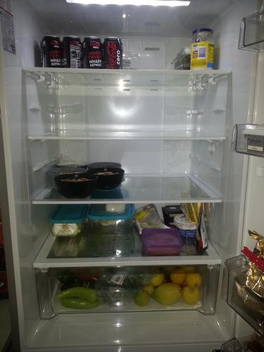

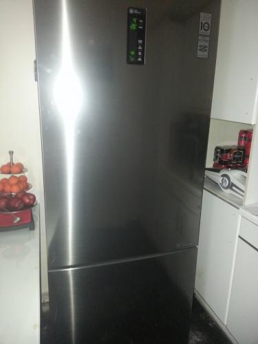

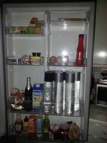

Εγω τελικα πηρα αυτο που σου λινκαρα πιο πισω, (Samsung) την επομενη ημερα και σχεδον μια εβδομαδα τωρα ειμαστε πολυ ευχαριστημενοι, τοσο απο την χωρητικοτητα του, οσο και απο το design του.
Ελπιζω να πανε ολα καλα οσο αφορα την αξιοπιστια του. :)
