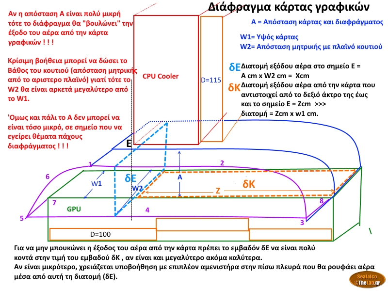

πριν 1 ώρα, το μέλος DEADLAZARUS έγραψε:
Υπόψιν ότι για το διάφραγμα πάνω από την κάρτα θα χρειαστώ μια λεπτή λωρίδα, καθώς και η ψύκτρα και η κάρτα είναι γομάρια και ο χώρος περιορισμένος.
Αυτό που λες εδώ όμως είναι πολύ μεγάλο πρόβλημα ! ! !
Και φυσικά δεν αναφέρομαι στο πάχος του υλικού (αυτό βρίσκεται), το ζήτημα είναι αλλού!
Αν η απόσταση μεταξύ πλευρά εξόδου του αέρα από την κάρτα γραφικών και ψύκτρας επεξεργαστή, είναι τόσο μικρή που σε προβληματίζει το πάχος του υλικού , τότε από που θα περάσει ο αέρας εξόδου της κάρτας γραφικών, όταν εγκαταστήσεις το διάφραγμα?
Το διάφραγμα μπορείς να το "κολλήσεις" πάνω στην ψύκτρα της CPU, αλλά η απόσταση από την κάρτα θα πρέπει να έχει κάποια ελάχιστη τιμή.
Για δες ένα σκαρίφημα που σου έφτιαξα και κάνε τους λογαριασμούς που χρειάζονται
Νομίζω ότι αυτό το ζήτημα πρέπει να λυθεί πριν από οτιδήποτε άλλο, διαφορετικά η κάρτα θα ψήνει αυγά μόνο βλέποντας "ταινίες" !
Αν δεν υπάρχει λύση προς αυτή τη κατεύθυνση ίσως πρέπει να σκεφτείς την λύση μιας ΑΙΟ υδρόψυξης που θα σου δώσει όλο τον απαραίτητο χώρο για τη διασμεριματοποίηση του κουτιού σου..
Και όπως και να έχει μερικές καλές φωτό με διαστάσεις θα βοηθήσουν στην εξεύρεση της κατάλληλης λύσης !
Καλή συνέχεια !    :)
