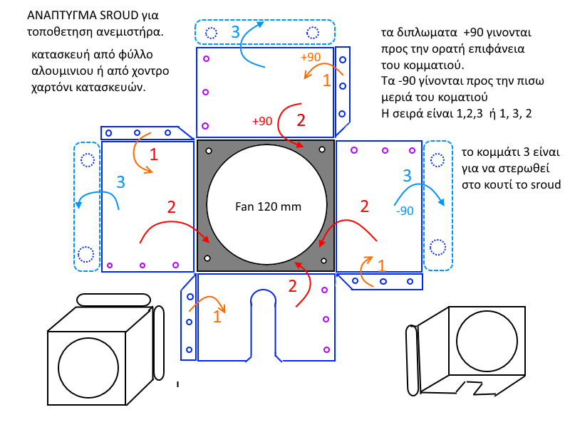

DEADLAZARUS Ιούνιος 22, 2015 Author #35 Ιούνιος 22, 2015 (edited) Και πώς θα γίνει φίλε Seafalco το σχετικό μοντάρισμα στα pci covers?Επίσης για να πετύχω θετική πίεση στο κουτί νομίζω ότι δεν έχει σημασία αν έχω περισσότερους exhaust fans σε σχέση με intake αλλά πόσο αέρα βάζουν αυτοί vs πόσο αέρα βγάζουν οι exhaust. Εδώ προβληματίζομαι γιατί ο μπροστινός 20άρης είναι αρκετά δυνατός σε μέγιστο cfm και αν μπει πάνω πρέπει να βρω δύο 140mm που να είναι δυνατότεροι. http://www.e-shop.gr/phanteks-ph-f140hp-140mm-pwm-fan-white-white-p-PER.811420 Έχω δει αυτούς για μπροστά. Αν υπολογίσω και τον ανεμιστήρα πίσω+αυτόν στην κάρτα (αν γίνει το μοντάρισμα) μάλλον αρνητική πίεση θα βγει στο τέλος. Έγινε επεξεργασία Ιούνιος 22, 2015 από DEADLAZARUS

Seafalco Ιούνιος 22, 2015 #37 Ιούνιος 22, 2015 @DEADLAZARUS Αυτό είναι μια πρόχειρη ιδέα κατασκευής. Ψαλίδι θέλει , δραπανακι και πριτσιναδορο, η μικρές βιδούλες. Τις ακριβείς διαστάσεις θα πρέπει να τις υπολογίσεις εσύ Αλλά ψάχνοντας μπορεί να κάνεις και τη δουλειά σου και με κάποιο παλιό δοχείο φαγητού ! Υπάρχουν κουτιά που αυτό το ε΄χουν έτοιμο, μαμισιο , πάνω στο κουτί για 120 ρι ανεμιστήρα. Ο ανεμιστήρας μπορεί να μπει και στο ένα πλαϊνό αλλά έτσι θα γίνει λίγο πιο μπουγιοζο του κουτί και θα δώσει λίγο περισσότερο χορώ στα καλώδια των καρτών ! Όσο για το ισοζύγιο του airflow, αυτό θέλει λιγο σχέδιο πάνω στο κουτί σου, αν βρω το κουτί στο sketchup και το χρόνο θα παίξουμε λίγο ! Αλιώς ένα σκαριφημα ... αλλά για την ώρα έχω λαλήσει από την τρεχάλα ! Ίσως αυριο να σου έχω κατι ! 2

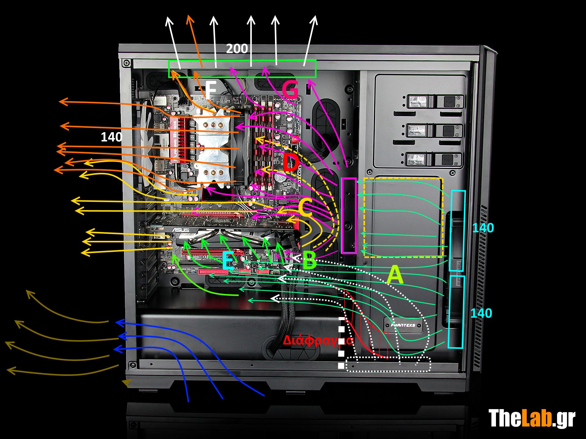

Seafalco Ιούνιος 24, 2015 #38 Ιούνιος 24, 2015 Καθώς ο Ήφαιστος τηγανίζει την επόμενη ψύκτρα, βρήκα λίγο χρόνο να σχεδιάσω σχετικά με αυτό που με το ερώτημα για το air flow στο κουτί. Οπότε να δούμε πρώτα τη ροή και μετά να δούμε το ισοζύγιο των εισερχομένων προς τα εξερχόμενα ! Εννοείται ότι πριν από κάθε κίνηση , θα βάλεις ένα διάφραγμα που θα εμποδίζει τον αέρα να πηγαίνει κάτω από την καλύπτρα του τροφοδοτικού! ! ! (είτε το αεροδυναμικό κόκκινο, είτε το ίσιο (διακεκομμένο παχύ άσπρο) 1. Οι δυο ανεμιστήρες μπροστά έχουν μια περιοχή που το ρεύμα αέρα του κάθε ενός συγκρούεται με του άλλου (Α) Ε κει οι δυο ροές συνδυάζονται και δημιουργούν μια "ίσια " δέσμη που "σημαδεύει την κάρτα γραφικών από χαμηλά που αυτή ρουφάει αέρα ! Πολύ βολικό αυτό ! 2. Εάν μπει εσωτερικά ανεμιστήρας Πίσω από τη πάνω θήκη των δίσκων , ένα ανάλογο φαινόμενο θα συμβεί στο σημείο Β 3.Έτσι θα έχουμε μια δέσμη δροσερού αέρα να τροφοδοτεί την κάρτα γραφικών (Ε) 4. Πρόβλημα υπάρχει με την έξοδο του ζεστού αέρα της κάρτας ( C) , γιατί αυτός θα έχει την τάση να πάει επάνω και να τροφοδοτήσει την ψύκτρα της CPU. Εκεί μόνο με κάποιο διάφραγμα που θα εμποδίσει τον αέρα να ανέβει θα γίνει τέλεια δουλειά , αλλά αυτό θα χρειαστεί και ανεμιστήρα πίσω από τα PCI covers, οπότε για την ώρα το αφήνεις (μπορείς βέβαια πάντα, να κάνεις πείραμα με ένα χαρτόνι και να δεις αν η διαφορά θερμοκρασίας είναι ενδιαφέρουσα ! ) 5. Ο πάνω 200ρης ανεμιστήρας θα βοηθάει την έξοδο του ζεστού αέρα, αλλά εδώ υπάρχει μια παγίδα, αν τραβάει πολύ αέρα , θα έλκει τον αέρα προς τα πάνω και αυτός θα είναι κάπως πιο ζεστός γιατί θα περιέχει αέρα και από την έξοδο της κάρτας. ο οποίος ζεστός αέρας θα τροφοδοτήσει την ψύκτρα της CPU ! ! ! Όπως καταλαβαίνεις εδώ έχουμε να κάνουμε με μια αντίθεση , γιατί υπάρχει μια έξοδος ζεστού αέρα ( C) που δεν θέλουμε να πάει επάνω και υπάρχει και άλλος ζεστός αέρας στο κουτί αυτός που διαφεύγει από την ψύκτρα της CPU που θέλουμε να πάει προς τα πάνω και προς τα πίσω. και τις δυο κατευθύνσεις τις έχουμε με την διαφορά ότι ο πάνω ανεμιστήρας είναι πολύ μεγάλος και ρουφάει αέρα όχι μόνο από την πίσω πάνω πλευρά του κουτιού που είναι το επιθυμητό , αλλά και από το κέντρο του κουτιού που μπορεί να προκαλεί πρόβλημα, γιατί έτσι δημιουργείται μια στήλη θερμού αέρα μέσα από την οποία αντλεί αέρα ο ανεμιστήρας που τροφοδοτεί την ψύκτρα της CPU. Με άλλα λόγια δεν είναι απαραίτητο ο 200 ρης να κάνει καλό επάνω και δεν φταίει αυτός αλλά ο τύπος της κάρτας! Εδώ αρχίζει και μπαίνουν στο παιχνίδι δυο ενδεχόμενα , η ρύθμιση στροφών και ο προσανατολισμός. Αν ας πούμε ο πάνω ανεμιστήρας γινόταν εισόδου αέρα και φέρνει φρέσκο αέρα στην CPU ??? Μα τότε θα είχαμε υπερβολική θετική πίεση στο κουτί που δεν είναι καλό ! 'Αρα μήπως το σενάριο πρέπει να αλλάξει ?????? Τι θα γινόταν ας πούμε αν έμενε ο 200ρης εμπρός και έμπαινε ε΄να ανεμιστήρας κάτω (λευκό διακεκομμένο παραλληλόγραμμο) , τότε θα είχαμε πάλι στο σημείο Α το φαινόμενο συμβολής των δύο δεσμών, λίγο πιο έντονο όμως , τα πράγματα θα τα διόρθωνε ο μοβ ανεμιστήρας αλλά και πάλι θα είχαμε πρόβλημα στο σημείο C από τον αέρα της κάρτας και ίσως πιο έντονο! Για να δούμε τι μπορεί να γίνει : Α. Κατεβάζεις όσο πιο κάτω μπορείς τον πίσω ανεμιστήρα , έτσι ώστε να δημιουργήσει μια περιοχή χαμηλής πίεσης που θα έλκει το ζεστό αέρα της κάρτας Β. Στο πάνω και πίσω μέρος του κουτιού βάζεις ένα 120 , η 140 ανεμιστήρα , να βοηθάει την ψύκτρα διώχνοντας έξω από το κουτί το ζεστό αέρα της που δεν μπορεί να πιάσει ο πίσω ! Γ. Ο ανεμιστήρας που είναι πίσω από τους δίσκους θα τροφοδοτεί την CPU αλλά και κάπως θα κατευθύνει τον αέρα της κάρτας. Ίσως είναι λίγο καλύτερα ! αλλά και πάλι η έξοδος του ζεστού αέρα από την κάρτα στο σημείο C μας χαλάει τ α σχέδια. Για πάμε τώρα να δούμε μια πιο ολοκληρωτική λύση : Δεν πιστεύω να χρειάζονται πολλά λόγια εδώ! Δημιουργούμε με δυο διαφράγματα ένα ξεχωριστό διαμέρισμα [2] που περιέχει όλο το ζεστό αέρα που βγάζει η κάρτα, αυτός ο αέρας ρουφιέται προς τα έξω από τον κόκκινο ανεμιστήρα στα PCI covers, ακι έτσι απομένει ο χώρος 3 που έχει φρέσκο αέρα , να μοιράζεται σε δύο υποδιαμερίσματα το 3α που τροφοδοτεί την κάρτα και το 3β που τροφοδοτεί τη CPU. Πρόβλημα με αντιπαρατιθέμενα ρεύματα αέρα δεν υπάρχει ! Εδώ μπορεί να γίνει και μια παραλλαγή, μπορείς το πάνω διάφραγμα να το σταματήσεις με το περάσει πιο πίσω από την ψύκτρα της CPU έτσι ώστε ο πίσω ανεμιστήρας αυτός που υπάρχει στο κουτί , να βοηθάει και αυτός τον κόκκινο! Αυτός είναι ο λόγος που τα διαμερισματοποιημένα κουτιά υπάρχουν ! Όπως καταλαβαίνεις οι παραλλαγές είναι πολλές και κάλλιστα πολύ πριν φτάσεις στις extreme λύσεις , μπορεί ήδη να είσαι ικανοποιημένος! Και πάντα για να ρυθμίσεις την πίεση μπορείς να την "μετράς " με ένα χαρτάκι που θα φτιάξεις σύμφωνα με τον οδηγό που αναφέρεται σε κάθε review κουτιού στο σχετικό σημείο ! Ελπίζω να βοήθησα παρά το σεντόνι ! Καλή συνέχεια ! 6
tommybertsen Ιούνιος 24, 2015 #39 Ιούνιος 24, 2015 (edited) Όπως καταλαβαίνεις οι παραλλαγές είναι πολλές και κάλλιστα πολύ πριν φτάσεις στις extreme λύσεις , μπορεί ήδη να είσαι ικανοποιημένος! @Seafalco, Σε αυτο το τελευταιο που ειπες θελω και να σταθω. Αρχικα να πω οτι εχω off την καλυπτρα και με βολευει αρκετα, αλλα θα δοκιμασω καποια στιγμη και με την καλυπτρα τοποθετημενη. Οποτε οποιο προβλημα υπηρχε απο αυτην , προς το παρον δε το αντιμετωπιζω. Μου ειχαν μεινει 2Χ120mm απο το παλιο κουτι μου (Coolermaster N400). Ο ενας εκ των 2 , ηταν αρκετα αθορυβος , οποτε αποφασισα να αφησω στις θεσεις τους τον εμπρος (200ρη) και τον πισω (140ρη) , και εβαλα τον 120ρη στην οροφη σε σημειο ακριβως πανω απο το cpu. Πολυ ενδιαφεροντα τα οσα ειδα κατα τη διαρκεια gaming. Πριν βαλω αυτον τον εναν 120mm ανεμιστηρα, ειχα ~63 βαθμους CPU σε Witcher 3 , και εως 73-74 σε GPU. Τοποθετωντας τον 120mm , και κανοντας και τις αναλογες ρυθμισεις , η θερμοκρασια στο CPU δε ξεπερασε τους 55-56 , και σε GPU τους 64 βαθμους. Περιπου 20 λεπτα επαιξα και δεν ειδα να ανεβαινει σε διαφορετικα μερη του παιχνιδιου. Οι διαφορες μονο αμελητεες δεν ειναι... Ειναι δυνατον αυτος ο ενας ανεμιστηρας , 120mm , να κανει τοση διαφορα; Μηπως φταιει το οτι ρυθμισα καταλληλα τις στροφες των ανεμιστηρων; Μπορουν να κανουν διαφορα της ταξης των 8 με 10 βαθμων; Επισης , υπαρχει καμμια αναγκη να βαλω επιπλεον ανεμιστηρα (αυτον που μου περισσευει ) , πανω στο cage των δισκων; (το οποιο επανω cage να πω οτι εχω βγαλμενο). Ρωτω γιατι ειμαι ηδη ικανοποιημενος , και ακομη εχω την στοκ ψυκτρα...Φανταζομαι οτι με την ψυκτρα που σκοπευω να αγορασω (alpenfoehn himalaya 2) θα δω καλυτερα πραγματα (σε cpu κυριως). Επισης οι θερμοκρασιες μητρικης και δισκων ειναι ακρως ικανοποιητικες σε αυτο το κουτι! ΥΓ: Ισως ο φιλος @DEADLAZARUS, να θελει να δοκιμασει περισσοτερα πραγματα! ΥΓ2: Ακομη μια φορα ενα υπερχρησιμο σεντονι απο τον Seafalco... Τι να λεμε.. Έγινε επεξεργασία Ιούνιος 24, 2015 από tommybertsen 2
