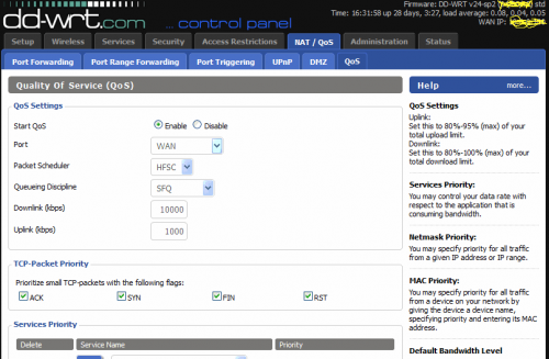

Βασικά, δεν έχω ούτε ένα tp-link χωρίς να του έχω βάλει DD-WRT.
Αγοράζεις το 841N/ND, πας στο website με τa dd-wrt firmware, π.χ. ftp://ftp.dd-wrt.com/betas/2015/06-17-2015-r27343/tplink_tl-wr841ndv8/
φλασάρεις σε dd-wrt κάνεις τις ρυθμίσεις για να πάρει internet από το άλλο router, το συνδέεις πάνω στο modem/router, βάζεις τα SSID, passwords & ρυθμίσεις wifi, και μετα στην παρακάτω καρτέλα (QOS) βάζεις το bandwidth που θα καταλαμβάνει.
post-37640-0-27694700-1434635204_thumb.p
εγώ λόγω VDSL 30000/3500, του έχω δώσει 10000/1000 kbps
