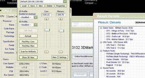

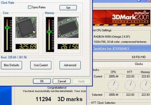

kbilly13 Δημοσιεύτηκε Δεκέμβριος 26, 2004 #1 Κοινοποίηση Δημοσιεύτηκε Δεκέμβριος 26, 2004 μιλάω για την Αsus 9550 "gamers edition" 128mb - 128bit (μακριά από 64bit κάρτες!) Την είχα πάρει 80 ευρώ (δεν ξέρω πόσο έχει τώρα) οπότε μιλάμε για low budget κάρτα... Έχει ενεργή ψύξη πυρήνα (δεν κάνει θόρυβο) , "γυμνές" μνήμες, και δεν της έχω "βάλει χέρι" καθόλου στο κουτί δε, δεν υπάρχουν ανεμιστήρες! οπότε δεν την τσίτωσα στα όρια Παρ'ολα αυτά κατάφερα να ανεβάσω 30% (ακριβώς!) πυρήνα και μνήμες: 325/260 από 250/200, και αυτό που μου έκανε πολύ μεγάλη εντύπωση είναι ότι 30% αυξήθηκε και η επίδοση στο 3DMARK2001SE !!! (11300 ΑΠΟ 8700!) Για ένα χαμηλού προϋπολογισμού σύστημα είναι μια χαρά κάρτα! υποστηρίζοντας directX 9, και τα καινούρια παιχνίδια (όχι βέβαια με μεγάλες αναλύσεις και full details - λογικό) πάμε και μερικά benchmarks Link to comment Share on other sites More sharing options...

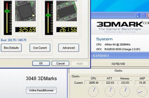

kbilly13 Δεκέμβριος 26, 2004 Author #2 Κοινοποίηση Δεκέμβριος 26, 2004 3dmark2003 Link to comment Share on other sites More sharing options...

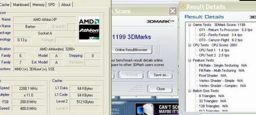

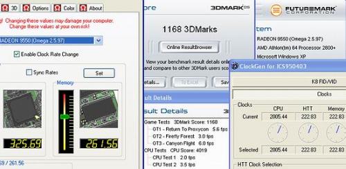

kbilly13 Δεκέμβριος 26, 2004 Author #3 Κοινοποίηση Δεκέμβριος 26, 2004 και 3dmark2005 (μην περιμένετε και πολλά!) Link to comment Share on other sites More sharing options...
JimmyFox Δεκέμβριος 26, 2004 #4 Κοινοποίηση Δεκέμβριος 26, 2004 Mια χαρά πάει... Την έχω σε ένα PC με Prescott που έστησα και αρκετά καλά. Μη ξεχνάς οτι φοράει τον πυρήνα της 9600. Αν πετύχεις μνήμες με αντοχές κλοκάρει και ωραία. Εγώ πήρα την Gigabyte με 70. Link to comment Share on other sites More sharing options...
kbilly13 Δεκέμβριος 26, 2004 Author #5 Κοινοποίηση Δεκέμβριος 26, 2004 η επόμενη προσπάθεια θα είναι όταν βάλω στο κουτί κανα δυό ανεμιστήρες, καλύτερη αγώγιμη, και ψυκτράκια στις μνήμες υπάρχει και Mod για μετατροπή σε 9600ΧΤ! Μου αρέσει που έλεγα ότι αυτό το σύστημα θα το έχω στα default! Link to comment Share on other sites More sharing options...
JimmyFox Δεκέμβριος 26, 2004 #6 Κοινοποίηση Δεκέμβριος 26, 2004 Για να γίνει 9600ΧΤ ξέχνα το. Δεν έχει το κατάλληλο hardware. Πρώτα απ'όλα οι μνήμες. Οι μννήμες που φοράει η 9550 είναι 4ns ενώ η 9600ΧΤ φοράει 2,8ns. Μπορεί με αλλαγή BIOS ή τροποποίησή του να αναγνωρίζεται σαν 9600ΧΤ αλλά τα ρολόγια θα είναι πιο χαμηλα. Ακόμα και η πλακέτα δεν είναι ίδια. Δες πόσους πυκνωτές έχει η ΧΤ και πόσους η 9550. Ακόμα κι αν δουλέψει σαν 9600ΧΤ δε θα αντέξει και πολύ καιρό. Αμφιβάλλω αν θα βγάλει ένα βράδυ όλο benchmarks και με μέτριο τροφοδοτικό. Link to comment Share on other sites More sharing options...

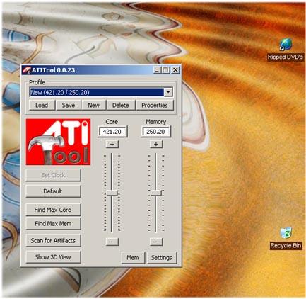

naz Ιανουάριος 2, 2005 #11 Κοινοποίηση Ιανουάριος 2, 2005 κοιτα εγω με την 9600 την ατλαντις του εσοπ δεν βλεπω και πολλες διαφορες....για κοιτα και πες μου.βεβαια ο πυρηνας ειναι πολυ πανω αλλα δεν βλεπω να εχει αντικρυσμα στο μετροπρογραμμα.....πληροφοριακα 85 ευρο την αγορασα Link to comment Share on other sites More sharing options...
naz Ιανουάριος 2, 2005 #12 Κοινοποίηση Ιανουάριος 2, 2005 kai eνα 05 με 410-250 Link to comment Share on other sites More sharing options...
