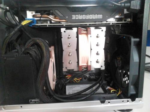

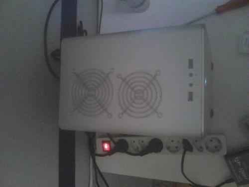

kpetros Αύγουστος 31, 2015 Author #11 Αύγουστος 31, 2015 (edited) Last but not least Πρεπει να ανοιξω τρυπες στην οροφη !!!! Μεχρι στιγμης εχω σκεφτει 2 τροπους Ο πρωτος ειναι να χρησημοποιησω το μοτιβο τρυπων απο το πλαινο καπακι (φαινεται στην μπλε φωτο) και απλα να κανω πανομιοτηπες στην οροφη Ο δευτερος ειναι να ανοιξω ΕΝΤΕΛΟΣ στρογγυλη τρυπα(2τετοιες) 90 χιλιοστων στην οροφη με να βαλω fan grill Τι πιστευετε ειναι αισθητικα πιο ομορφο ? Έγινε επεξεργασία Σεπτέμβριος 1, 2015 από kpetros

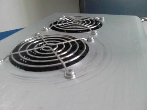

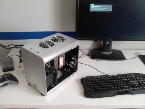

kpetros Σεπτέμβριος 3, 2015 Author #13 Σεπτέμβριος 3, 2015 Μιας και ειμαι αυπνος , δεν παω σε καναν αλουμινα να μου το κοψει ? Ε πηγα Μου το γρατσουνισε λιγο επανω , αλλα δεν με πειραζει -ισα ισα δειχνει πιο μπρουταλ- 3

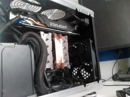

kpetros Σεπτέμβριος 3, 2015 Author #15 Σεπτέμβριος 3, 2015 (edited) Για πια fans λες ? Το τροφοδοτικο και η ψυχτρα εχουν 92αρι Η γραφικων 2x 90Πισω 120 Με τα fans φουλ φυσικα ειναι πολυς ο θορυβος , αλλα στο 45% κραταω μια θερμοκρασια 70 βαθμων (το δωματιο ειναι τουλαχιστον 30 ) και χαμηλα τον θορυβο Εντυπωση μου κανει ο χρονος που κρυωνει το κουτι , εβαλα να παιξω λιγο GTA και φυσικα "αναψε" ολοκληρο . 2 λεπτα αφου το εκλεισα ολα ηρθαν back to normal εκτος απο τον σκληρο Έγινε επεξεργασία Σεπτέμβριος 3, 2015 από kpetros
das Σεπτέμβριος 3, 2015 #16 Σεπτέμβριος 3, 2015 Για τα 90αρια γενικώς .70 βαθμούς σε τι φάση τους έχεις ;
kpetros Σεπτέμβριος 3, 2015 Author #17 Σεπτέμβριος 3, 2015 Τα 90αρια της καρτας πανω απο το 50 ....ακουγοντε 70c σταθεροποιητε σε παιχνιδι με 100% load , αλλα οπως λεω , το δωματιο βραζει απο μονο του οποτε η θερμοκρασια αυτη δεν ειναι και πολυ αντιπροσωπευτικη (ειδικα την στιγμη που στο ιντερνετ οτι review βρεις θα ειναι στους ~20 και με φουτερακι )
tommybertsen Σεπτέμβριος 3, 2015 #18 Σεπτέμβριος 3, 2015 Δεδομενου του στριμωξιδιου που πεφτει στο κουτακι , μια χαρα εισαι. Καλο για μικρους χωρους, οχι για κυνηγι σουπερ θερμοκρασιων , σιγουρα! Με ζωνανε τα φιδια με τοσο καλωδιο στο παλιο μου κουτι , δε θα μπορουσα με τιποτα τετοιο setup, αλλα ειναι ωραιο το δικο σου
kpetros Σεπτέμβριος 3, 2015 Author #19 Σεπτέμβριος 3, 2015 Δεν ειναι θεμα στριμωγματος αλλα κυριος να καταφερεις να κανεις το αερα να κυκλωφορει Σκεφτομαι πολυ σοβαρα να δοκιμασω καποιο ΑΙΟ , απλα και μονο για να απαλαξω την καρτα γιατι τωρα εχω την εντυπωση πως αντι να διωχνει απο το backplate , πιο πολυ την μαζευει απο την noctua . (καμια Η60 οχι τιποτα σοβαρο , ετσι και αλλιως ειναι μικρος ο CPU ) 2
