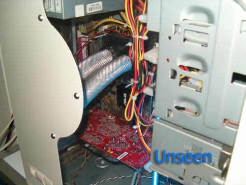

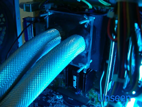

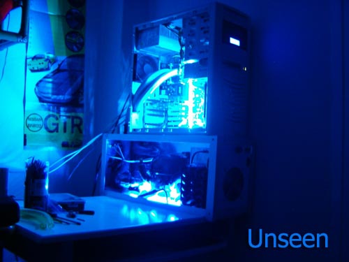

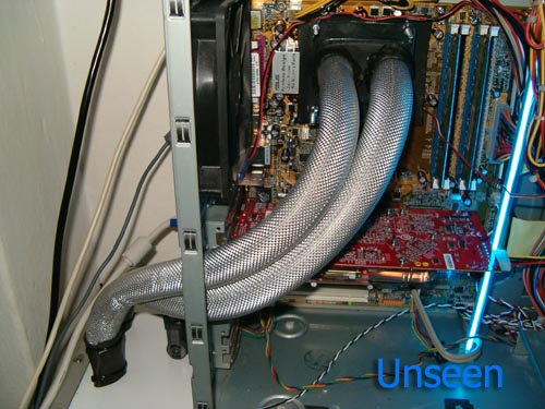

Chiller? Πως φτιαχνεται? (56k warning)
unseen
  • Replies 200
Στοιχεια για 24/7
Αsus P5P800
Pentium 4 3,6@4,4@1,5vcore
Winbond UTT 245@2225 1:1
Ανεμηστηρας δωδεκαρης@ 7v
Idle 1-3c
Load 9-11c
Κοστος οσο μισο μεταχειρισμενο prometeia.
Τελος :) σειρα ο επομενος...
