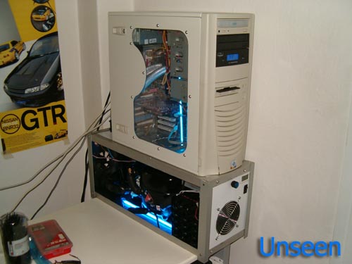

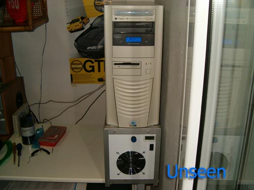

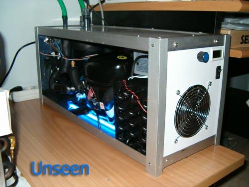

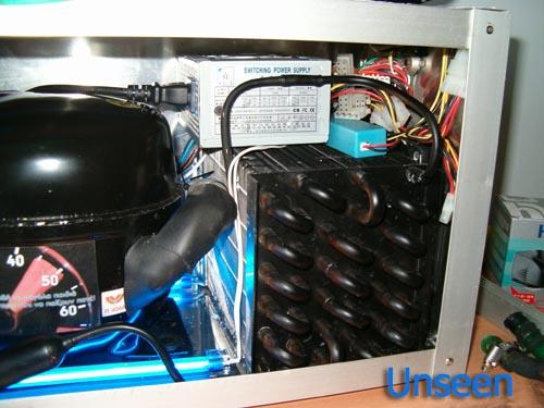

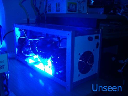

unseen Φεβρουάριος 21, 2005 Author #113 Φεβρουάριος 21, 2005 Επιτελους μετα απο δυο μηνες τελειωσε. Εγιναν και οι δοκιμες. Ολα πηγαν καλα και τωρα μενει να πακεταριστει και να αποσταλει Στα 3,2@4200@1,47vcore το guru ελεγε +8 σε full load(γνωστο οτι η αβιτ μετραει πολυ επανω) και σε idle 0 (δεν μετραει αρνητικες). Το υγρο κρατιοταν στους -18 και το μπλοκ (πρωτη εκδοση του 11 με rotor σχεδιο) ηταν στους -9. Μερικες φωτος... Για τις δυο λαμπιτσες και τους 3 ανεμηστηρες προτιμησα να βαλω ενα μικρο τροφοδοτικο που ειχα (150watt) απο minipc αντι μετασχηματιστη. Οι ανεμηστηρες ειναι δυο zalman 8αρηδες στα 5volt και ενας δωδεκαρης ρυθμιζομενος απο 0-12v.

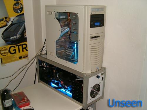

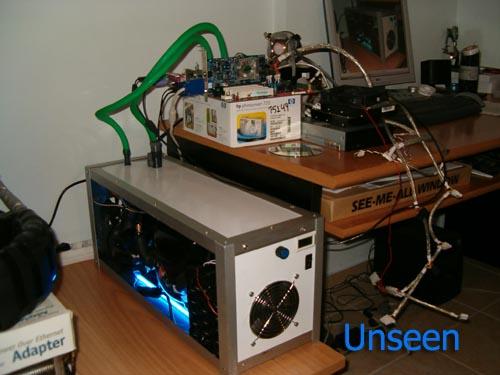

unseen Φεβρουάριος 21, 2005 Author #116 Φεβρουάριος 21, 2005 και τελος μια στις δοκιμες... Επειδη θα κανω εγω την εγκατασταση θα σας δειξω και μερικες φωτο με το μηχανημα. Υγ. Το αφησα ~20 ωρες χτες και δεν εκανε κιχ

ilgreco1974 Φεβρουάριος 22, 2005 #118 Φεβρουάριος 22, 2005 Αρχική απάντηση από unseen [Χθες, στις 10:16] μια νυχτερινη... Πραγματικα πολυ ομορφο
