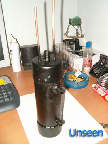

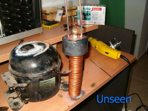

Unseen τέτοιο τάνκ-evaporator πού βρήκες? Έχω δει σε διαφορα site στο νετ αλλά ελλάδα πού το πέρνω? και απο τιμή σε τι επίπεδα παιζει??

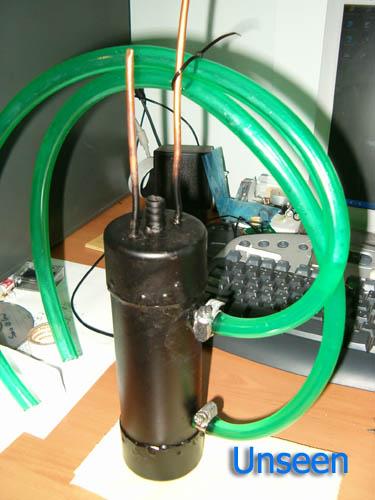

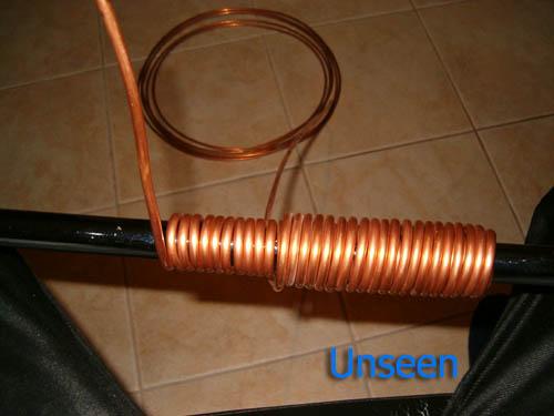

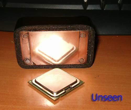

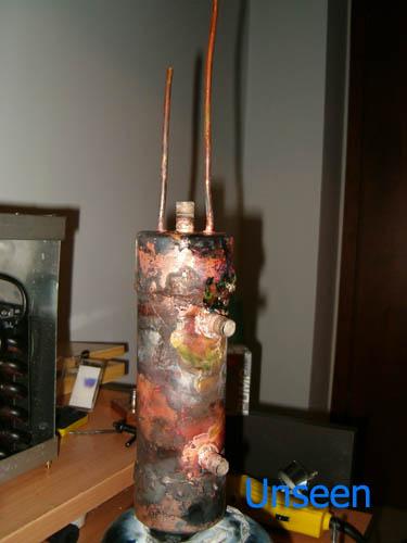

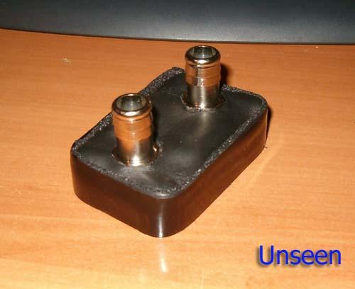

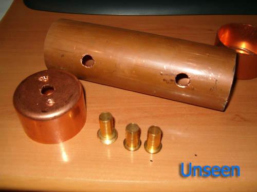

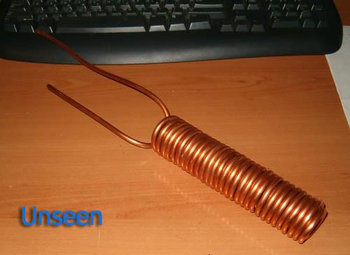

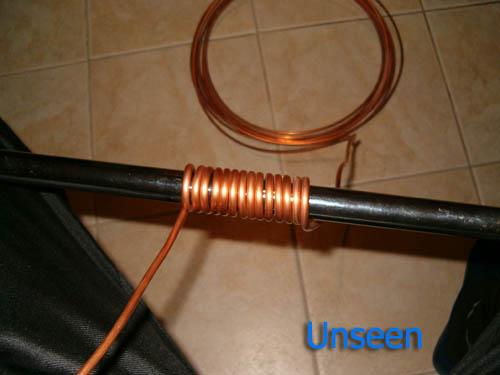

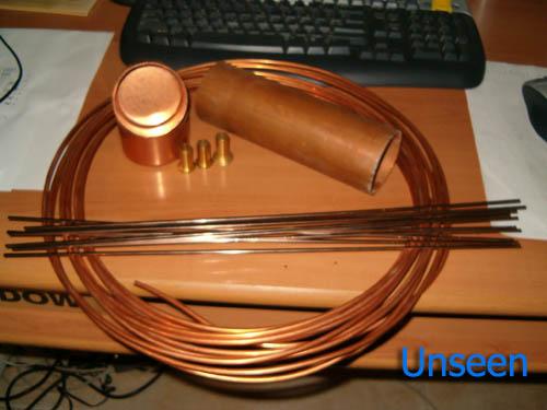

Δεν σας ειχα δειξει πως εφτιαξα το τανκ-evap. Μιας που εφτιαξα αλλο ενα το σουκου να μερικες φωτος απο την κατασκευη του.
Τα υλικα.
