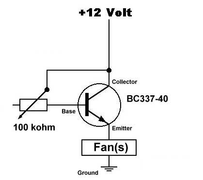

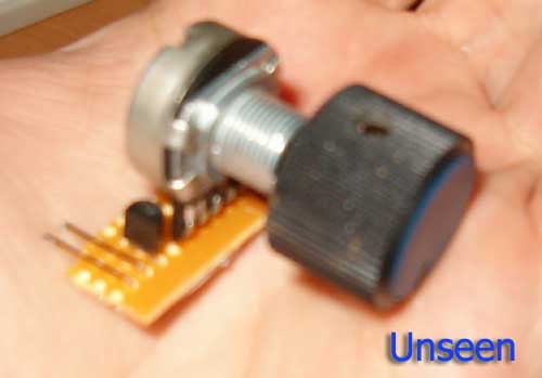

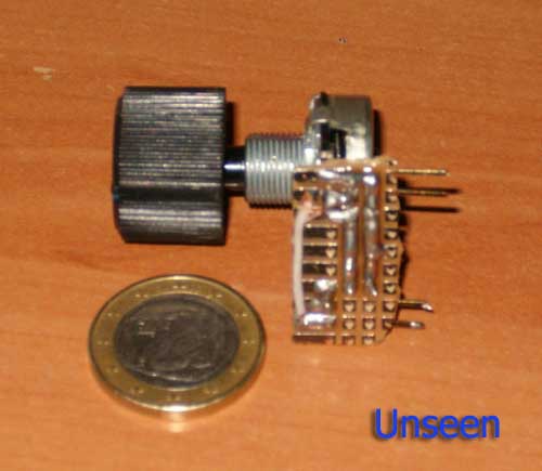

unseen Δεκέμβριος 31, 2004 Author #42 Δεκέμβριος 31, 2004 συνεχιζουμε... Κατασκευη ενος πολυ μικρου fanbus. Το συγκεκριμενο με μια ψυκτρουλα στον τρανζιστορακι μπορει να σηκωσει 2 12αρηδες (~700ma).
unseen Δεκέμβριος 31, 2004 Author #43 Δεκέμβριος 31, 2004 εδω βλεπετε και το μεγεθος. ειναι πολυ μικρο. Το κοστος ~1

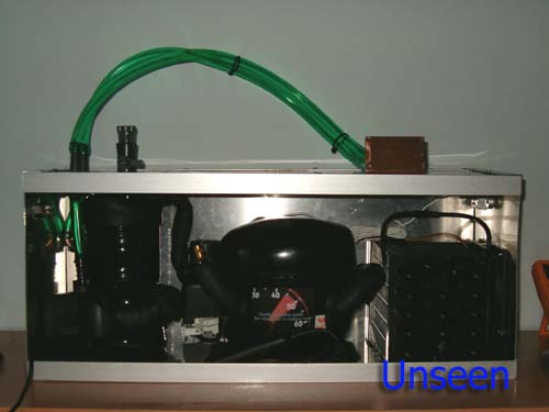

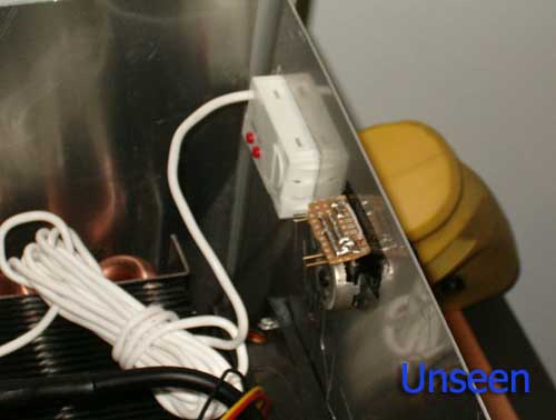

unseen Ιανουάριος 1, 2005 Author #52 Ιανουάριος 1, 2005 ευχαριστω bro... Θα φτιαξουμε οτι θες συνεχιζουμε σιγα σιγα... Εκανα τις μεσα ενωσεις (με παιδεψαν γαμωτο με αυτο το κωλολαστιχο)

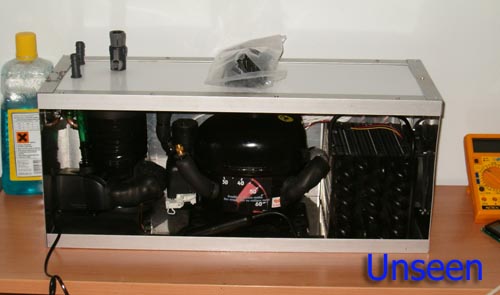

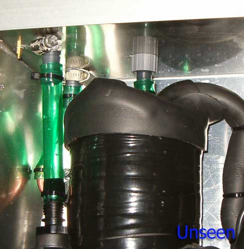

unseen Ιανουάριος 1, 2005 Author #53 Ιανουάριος 1, 2005 επανω βγαινουν 3 ρακορ. Το ενα ειναι με βανα απο το οποιο γεμιζουμε το κυκλωμα και τα αλλα δυο ειναι για το μπλοκ.
unseen Ιανουάριος 1, 2005 Author #54 Ιανουάριος 1, 2005 εδω και μερικες ωρες τρεχει leak test και μεχρι στιγμης ειναι ολα οκ.

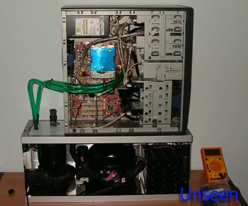

unseen Ιανουάριος 1, 2005 Author #55 Ιανουάριος 1, 2005 χωρις καν να εχω βαλει γωνιες για στηριξη κραταει ανετα το κουτακι μου. Τα λαστιχα τα εβαλα δοκιμαστικα μιας που εκει που θα μπει κανονικα θα μονταρουμε και το κουτι για να κλεινει και το πλαινο.

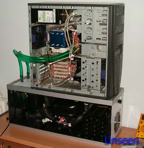

unseen Ιανουάριος 1, 2005 Author #56 Ιανουάριος 1, 2005 Και τελευταια για σημερα...Συνεχεια απο τριτη - τεταρτη που ανοιγουν τα μαγαζια γιατι πρεπει να κανω προμηθειες :hi:
