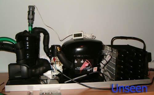

unseen Δεκέμβριος 28, 2004 Author #27 Δεκέμβριος 28, 2004 ευχαριστω παιδες. :flower: Ακομα δεν εχει τελειωσει γιαυτο και δεν σας εχω πει αποτελεσματα. Πρεπει να κανω ακομη μερικες αγορες. Stay tunned

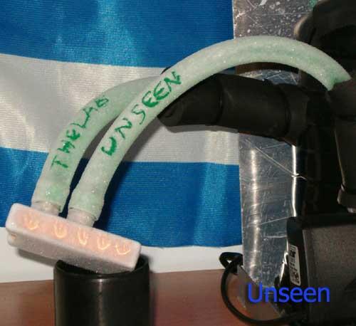

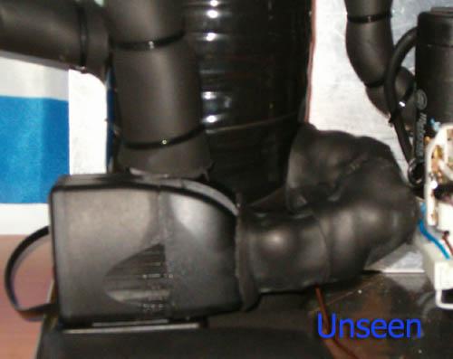

unseen Δεκέμβριος 30, 2004 Author #29 Δεκέμβριος 30, 2004 μπηκε και η αντλια στο μερος της και μονωθηκε και δοκιμαστηκε οτι δεν χανει απο πουθενα!

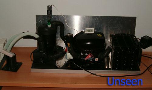

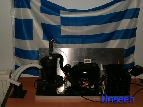

unseen Δεκέμβριος 30, 2004 Author #32 Δεκέμβριος 30, 2004 και το αναψαμε!! Να μια euro2004! Σηκωσετο το τιμημενο!
unseen Δεκέμβριος 30, 2004 Author #34 Δεκέμβριος 30, 2004 μεχρι -35 παει το υγρο. Οποτε ειμαστε πολυ καλα!! . Τωρα πρεπει να τελειωσω το κουτακι και γινουν οι μετρησεις.

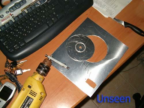

unseen Δεκέμβριος 30, 2004 Author #35 Δεκέμβριος 30, 2004 ξεκινησα να φτιαχνω και το μπροστινο μερος... αυτα προς το παρον. Πεστε καμια ιδεα τι αλλο να βαλω - κανω ?
hipro5 Δεκέμβριος 30, 2004 #36 Δεκέμβριος 30, 2004 Αδμινιστράτορες........Κλείστε τον μέσα όσο είναι καιρός ακόμα..........
