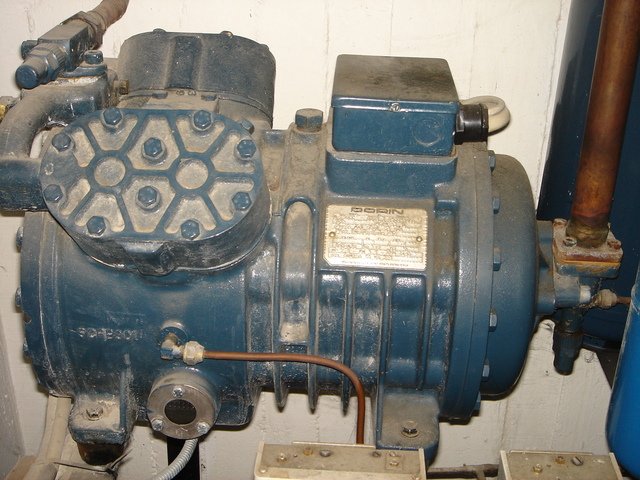

Καλησπερα παιδια...Ειμαι νεος εδω και ετοιμαζω και γω κατι παρομοιο αλλα με πολυ μεγαλο συμπιεστη κ κομπρεσερ..οχι για μονιμη ψυξη αλλα για πειραματικο σκοπο:)
Η δουλεια που κανει ο unseen αλλα και οι υπολοιποι που κανανε κατι αναλογο ειναι φανταστικη...Μπραβο..Ελπιζω με τον καιρο να μαζευει το φορουμ ολο και περισσοτερους κλοκαδες...Αυτο θα ναι το πρωτο μου project με υδροψυξη..Οι γνωσεις μου δεν ειναι και παρα πολλες..βλεποντας και κανωντας......θα ανεβαζω και καμια φωτο οποτε μπορω...λογω δουλειας...δεν ειμαι και πολυ ελευθερος...αυτα...καλως σας βρηκα...:)

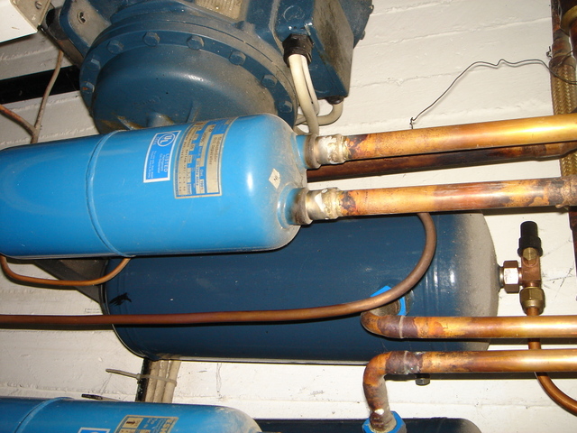

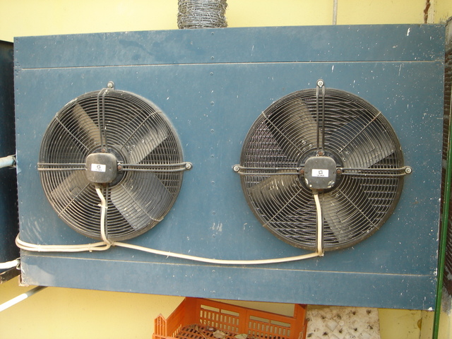

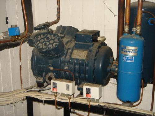

Σας παραθετω τα ψυκτικα parts...τα οποια ηρθαν στα χερια ας το πουμε τζαμπε λογω της δουλειας του πατερα μου ο οποιος εχει ψυγεια και μιας και αλλαζει ψυκτικα μηχανηματα ειπα να το εκμεταλλευτω..μιας και τα μεγαλα παιδια δεν σταματουν να παιζουν ποτε:rofl:
Τα parts ειναι τερατωδες ας το πουμε..το πως θα φτιαχτει το block ειναι ενα ερωτηματα..
Αναμενω τωρα να ξεκινησει ο ψυκτικος το ξεμονταρισμα των μηχανηματων να τα παρω στα χερια μου για να αρχισω σιγα σιγα το στησιμο...και φυσικα τα παιχνιδια:p

Θα κρυωσεις καμια λιμνη με αυτα τα εξαρτηματα?????
ε τι να κανω αυτα μου βρισκονται τζαμπε...δεν κανουν??...το κομπρεσερ ειναι 750cc
Θα κατεβασει πολυ υπο το μηδεν....

Αυτα τα εξαρτηματα ειναι τρελη υπερβολη ακομα και για cascade.Για αρχη αν θες να κανεις το χαβαλε σου,θα σου προτεινα να βρεις κανενα πεταμενο οικιακο ψυγειο και να του παρεις τα εντοσθεια.
Πιο πανω μιλας για μπλοκ.Τελικα θες να φτιαξεις chiler η phase(direct die);

Aυτα τα κομμάτια που δείχνεις μ8 και να δουλέψουν δεν θα ειναι λειτουργικά... Πχ θα ανοιγεις τον κομπρέσορρα και θα φευγουν οι γειτονες απο τον θόρυβο . Μετά θα έρχεται η αστυνομία και θα σου φέρνει τον λογαριασμό της δεη :hehe: και θα ειναι φουσκωμένος .
Ενα 1/3 -3/8 μοτέρ ενα κοντεσερ λογικών διαστάσεων και ενα evaporator ( σπειρα στην περιπτωση chiller που φτιαχνεις πανευκολα μονος σου ) αρκουν για να πειραματιστεις χωρίς παρατράγουδα πρώτη φορα .
