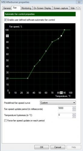

tommybertsen Ιούνιος 5, 2015 #10 Ιούνιος 5, 2015 Ωπ , αυτο δε το ειπες απο την αρχη (σημαντικη παραλειψη χεχε) . Βαλε το msi afterburner και εαν μπορεσεις ακολουθησε τον οδηγο του βιντεο , ωστε να βαλεις τους ανεμιστηρες να ξεκινουν πριν ανεβει τοσο πολυ.
virus777 Ιούνιος 5, 2015 #11 Ιούνιος 5, 2015 (edited) On 5/6/2015 at 11:25 ΠΜ, το μέλος tommybertsen έγραψε: Ψηνεις καφε ελληνικο με τις θερμοκρασιες που ανεβαζει η υλοποιηση της palit τουλαχιστον Στο αυτοματο της παει εως 70% τα ανεμιστηρια της (εως 80βαθμους). Δε θελω να ξερω εαν γινεται και ελικοπτερο μετα ! Α κατάλαβα. Η jetstream είναι ή η απλή? Παίξε με το fan curve και βάλτο να δουλεύει στο 80% (ή και παραπάνω, όσο αντέχεις) όταν η κάρτα φτάνει τους 70 βαθμούς. Και ίσως άμα την έχεις κάνα δυο χρονάκια, σκέψου να τις αλλάξεις καμιά παστούλα να πάρει τα πάνω της, γιατί με τις θερμοκρασίες που πιάνεις σίγουρα θα έχεις και throttling. On 5/6/2015 at 11:27 ΠΜ, το μέλος Goulis έγραψε: δηλαδη εφτανε 100 βαθμους η γραφικων και μετα ανοιγε ο ανεμιστηρας...προφανως και θα υπαρξει προβλημα εφοσων ανεβαινει τοσο πολυ... Ναι υπάρχει πρόβλημα και μάλιστα χοντρό, έτσι όπως πας θα την πάρεις στο χέρι. Βασικά, πες μας το κουτί σου και τί ανεμιστήρες έχει πάνω. Ο επεξεργαστής πόσους βαθμούς πιάνει όταν παίζεις πχ? Έγινε επεξεργασία Ιούνιος 5, 2015 από virus777 1

tommybertsen Ιούνιος 5, 2015 #16 Ιούνιος 5, 2015 Κατι τετοιο υποθετω πως ειναι κομπλε; Και για τον φιλο παραπανω ? Τα αυτια μου αντεχουν
virus777 Ιούνιος 5, 2015 #17 Ιούνιος 5, 2015 Κάπως έτσι το βάζω και γω, απλά στους 60 βαθμούς του δίνω 70% fan speed, στους 50 60% κλπ 1
