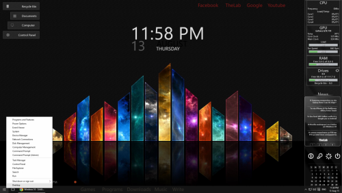

Cipioner Αύγουστος 13, 2015 #426 Αύγουστος 13, 2015 Σωστός ...για πήγαινε όμως από την Εναρξη --->> Ρυθμίσεις...εφαρμογές ενέργειας κ.λ.π να το βρεις ...χα χα χαΚανε δεξι κλικ στην εναρξη και επελεξε πινακα ελεγχου> υλικο και ηχος> επιλογες παροχης ενεργειας. (αρε 7αρια, 10 φορες καλυτερα που ειναι).
tommybertsen Αύγουστος 13, 2015 #427 Αύγουστος 13, 2015 Δυσκολο ειναι δηλαδη το δεξι κλικ εκει κατω και το power options για να μπεις σε αυτο το μενου; Δε μπορω να καταλαβω.. Εκτος και αν ειναι προνομιο των enterprise αυτο.
velipsi Αύγουστος 13, 2015 #428 Αύγουστος 13, 2015 Κανε δεξι κλικ στην εναρξη και επελεξε πινακα ελεγχου> υλικο και ηχος> επιλογες παροχης ενεργειας. (αρε 7αρια, 10 φορες καλυτερα που ειναι). ο κλασικός τρόπος από 7 ενοείτε οτι το εχω κάνει ...πάντως εμένα δε δουλεύει ...το κλέισιμο της οθόνης ουτε στα 5 ουτε στα 10 λεπτα ..
pasjohn Αύγουστος 13, 2015 #429 Αύγουστος 13, 2015 Κανε δεξι κλικ στην εναρξη και επελεξε πινακα ελεγχου> υλικο και ηχος> επιλογες παροχης ενεργειας. (αρε 7αρια, 10 φορες καλυτερα που ειναι). Όπως λέει ο Tommy. Έτσι πας γρήγορα . Πίνακας ελέγχου---> Επιλογές ενέργειας ----> Αριστερά στην στήλη η τελευταία επιλογή. ο κλασικός τρόπος από 7 ενοείτε οτι το εχω κάνει ...πάντως εμένα δε δουλεύει ...το κλέισιμο της οθόνης ουτε στα 5 ουτε στα 10 λεπτα .. Αν έχεις κάνει Upgrade σε συμβουλεύω να κάνεις clean install αφού σώσεις τα αρχεια σου πρώτα φυσικά. Είχα και εγώ διάφορα με το upgrade.

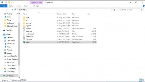

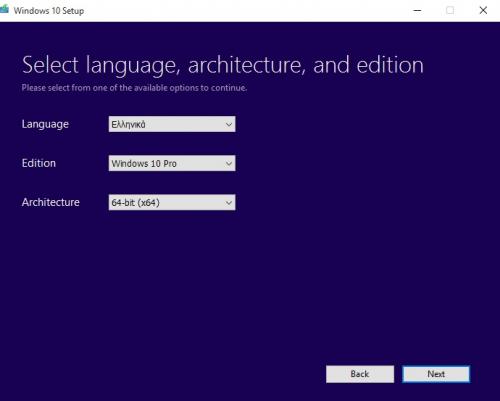

pasjohn Αύγουστος 13, 2015 #430 Αύγουστος 13, 2015 (edited) Εχουμε και στα 10 ολες τις γλωσσες Pro & Home? Δηλαδη αναβαθμιζω την αγγλικη εκδοση, ενεργοποιειται, και κατεβαζω για clean install την ελληνικη, για να μην παιδευομαι? Ναι μπορείς να επιλέξεις την γλώσσα. Με το media creation tool επολέγεις Create Installation media for another pc. Στη συνέχεια επιλέγεις Language, Edition(Home,Pro), Architecture(32bit-64bit). Γύρισε στο post #403 και δεν τον οδηγό. Τρέχεις setup των windows μέσα από το φλασάκι και κάνεις clean install κατευθείαν. Έγινε επεξεργασία Αύγουστος 13, 2015 από pasjohn 1

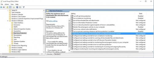

pasjohn Αύγουστος 14, 2015 #436 Αύγουστος 14, 2015 Σε όσους τους έχει σπάσει τα νεύρα ο Windows Defender κάντε Add an Exclusion. See here. Μπορείτε να κάνετε exclude και Partitions με το Exclude a folder.

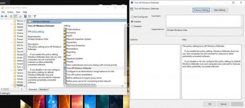

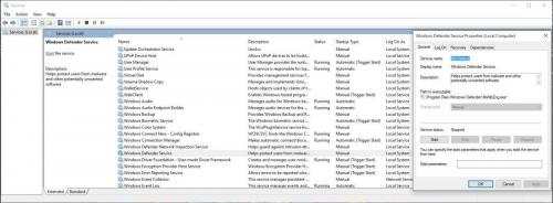

tommybertsen Αύγουστος 14, 2015 #437 Αύγουστος 14, 2015 (edited) Το προβλημα με τον Defender , ειναι οτι , δουλευει μονιμα το Service και σε οτι να'ναι χρονικα διαστηματα, και ενω το εχεις κλεισει απο παντου. Εαν δε το βγαλεις απο τα group policies , δε δινεται δυνατοτητα να βγει απο τα services και ξανατρεχει. Αν στα χομ-προ ισχυει ή οχι δε ξερω παντως. Μετα απο εδω εγινε grayed out αυτο και πηγε set στο manual , ουσιαστικα απενεργοποιηθηκε και δε ξανατρεχει το service. Και εχω την εντυπωση μονο σε enterprise οτι γινεται. Αν ναι, μεγιστη πατατιά Έγινε επεξεργασία Αύγουστος 14, 2015 από tommybertsen

pasjohn Αύγουστος 14, 2015 #439 Αύγουστος 14, 2015 (edited) Δεν αφήνει να σταματήσεις το service. Βέβαια την βρήκα την δουλειά από αλλού αλλά αν είναι να κάνω όλλα αυτά προτιμώ το Exclude a folder Edit: Με αυτές τις ρυθμίσεις πάλι με ενόχλησε ο Defender. Έγινε επεξεργασία Αύγουστος 14, 2015 από pasjohn
