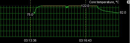

Jpp Μάϊος 23, 2005 #541 Μάϊος 23, 2005 τα λόγια είναι περιττά : @530/1053 while running 3dmark05 η κάρτα δεν αγγίζεται

AN7 OverClocker Μάϊος 23, 2005 #544 Μάϊος 23, 2005 JppΜου φαίνεται ότι δεν ακουμπάει καλά η κάρτα πάνω στην ψύκτρα....η δεν υπάρχει επρκές αερισμός.....
gtr_84 Μάϊος 23, 2005 #545 Μάϊος 23, 2005 122 βαθμους.Μπορει να ειναι λαθος εδω στους 55c καιγεσαι...Καλα ειμαι με την 9200 μου λολ.
phovos Μάϊος 23, 2005 #546 Μάϊος 23, 2005 Ειπαμε ότι η 6600GT ειναι hot αλλά εσυ το μαμισες το θεμα....μηπως δεν εχει nv43 και φοραει prescott:tomato: Δες τη ψυκτρα και τον αερισμό του κουτιου οπως σου ειπε ο AN7 OverClocker Κι αν μπορεις βγαλε τα pads και βαλε θερμοαγώγιμη παστα...Δεν ειναι καθολου φυσιολογικές οι θερμοκρασίες σου!!!
backgman Μάϊος 23, 2005 #547 Μάϊος 23, 2005 Βγάλε οπωσδήποτε τα pads και βάλε θερμοαγώγιμη. Εγώ έχω βάλει και έναν 80άρη να τη βαράει (Gigabyte 6600gt agp) τώρα το καλοκαίρι. Έχω 54-56oC idle και ~79-81oC σε full load μετά απο 1-2 ώρες παιχνίδια. Η ψύξη θα έλεγα οτι είναι αναποτελεσματική, ειδικά όσον αφορά το agp bridge το οποίο ζεματάει και έχει μόνο παθητική ψύξη. Τώρα με τον 80άρη σα να δρόσισε λίγο !!!Ένας φίλος έχει την ίδια κάρτα σε pci-e (χωρίς το bridge) και με την ίδια ψύχτρα της gigabyte έχει χαμηλώτερες θερμοκρασίες και σε idle και σε full άρα παίζει κάποιο ρόλο το bridge που ζεματάει.Πάντως θερμοκρασίες καντά στους 100oC μπορεί να οφείλονται στη κακή στήριξη της ψύχτρας (να έχει ξεκουμπώσει) όσο και σε κουτιά χωρίς ροή αέρα.PS έχει κανένας βάλει τη ψύχτρα της Zalman σε Gigabyte 6600gt agp ?? Αντιμετώπισε κανα πρόβλημα ?? Τα ψυχτρακια στις μνήμες μπήκαν ?? Τι άλλαξε στις θερμοκρασίες ??

haris1984 Μάϊος 23, 2005 #552 Μάϊος 23, 2005 jpp σε idle και με τον ανεμιστηρα να βαραει την καρτα δοκιμασες να την ακουμπησεις?αν ειναι απλα ζεστη τοτε διαβαζει παπαριες ο σενσορας...αν ειναι καυτη τοτε σενιαρε την ψυκτρα...
AN7 OverClocker Μάϊος 23, 2005 #553 Μάϊος 23, 2005 Βάλε AS5 εγώ τέτοια έχω και ακόμα και σε ολοκληρωμένο μου έπεσε και δεν ελιδα κανένα πρόβλημα....κυριλέ....
Jpp Μάϊος 23, 2005 #554 Μάϊος 23, 2005 την καρτα την ακουμπαω ανετα στους 75 που λεει idle . αρα και ο σενσορας λεει τα δικα του . αλλα πως μπορω να το φτιαξω ;
AN7 OverClocker Μάϊος 23, 2005 #555 Μάϊος 23, 2005 δεν μπορείς....απλά π'ήγαινε και πάρε το gatewatch και βάλε τον ένα αισθητήρα και πίσω από το core της κάρτας.....
haris1984 Μάϊος 23, 2005 #556 Μάϊος 23, 2005 απο που εχεις παρει την καρτα?σκεφτεσαι το ενδεχομενο rma ή μπα?οταν λες την ακουμπας ανετα....μπορεις να κρατησεις το χερι σου πανω της ή μπα?
