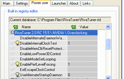

apocalypse Μάϊος 15, 2005 #522 Μάϊος 15, 2005 @Spooky Στο panel του riva , πρέπει να έχεις κάτι τέτοιο. Για να κάνεις set μια επιλογή πρέπει να της δώσεις τιμή "1" (το διευκρινίζω , γιατί κάποιοι τσεκάρουν το τικ που υπάρχει αριστερά). Μια που είσαι εκεί , κάνε set και την επιλογή που υπάρχει λίγο παρακάτω. Μετά θα μπορείς να απενεργοποιήσεις το throttling από τις επιλογές του Riva (force performance level = performance 3D). Πάντως τα σκορ σου (κυρίως το '05) είναι μικρά γι'αυτές τις συχνότητες.
def Μάϊος 15, 2005 #523 Μάϊος 15, 2005 Αρχική απάντηση από apocalypse @SpookyΣτο panel του riva , πρέπει να έχεις κάτι τέτοιο.Για να κάνεις set μια επιλογή πρέπει να της δώσεις τιμή "1" (το διευκρινίζω , γιατί κάποιοι τσεκάρουν το τικ που υπάρχει αριστερά).Μια που είσαι εκεί , κάνε set και την επιλογή που υπάρχει λίγο παρακάτω.Μετά θα μπορείς να απενεργοποιήσεις το throttling από τις επιλογές του Riva (force performance level = performance 3D).Πάντως τα σκορ σου (κυρίως το '05) είναι μικρά γι'αυτές τις συχνότητες. μια απορια το enablePerfLevelForcing για πιο λογο ειναι απενεργοποιημενο;

apocalypse Μάϊος 15, 2005 #527 Μάϊος 15, 2005 Αρχική απάντηση από def [Σήμερα, στις 16:52] μια απορια το enablePerfLevelForcing για πιο λογο ειναι απενεργοποιημενο; Το 0 και το 1 σημαίνουν reset και set , δεν ισχύει και ισχύει. Οπότε enablePerfLevelForcing = 1 , σημαίνει οτι είναι ενεργοποιημένη η δυνατότητα να ρυθμίζω χειροκίνητα το επίπεδο λειτουργίας της κάρτας. Φυσιολογικά είναι απενεργοποιημένο , γιατί είναι επικίνδυνο , αφαιρεί μια προστασία (πχ σε περίπτωση υπερθέρμανσης). Αρχική απάντηση από Spooky [Σήμερα, στις 17:23] Το 05' με στοκ συχνοτητες ξεκινουσε με 2880 Οι drivers ειναι οι 69.33 και η κανονικη version της καρτας Μηπως φταιει το γεγονος κιολας οτι εχω να κανω φορματ κανα 3 μηνο? Υποθέτω οτι εννοείς τους 66.93 , αυτό ειναι που κάνει την πολλή ζημιά. Βάλε κάποιους drivers σειράς 71.χχ (και πάνω) και θα ανέβουν αρκετά τα νούμερα (κυρίως το '05).
