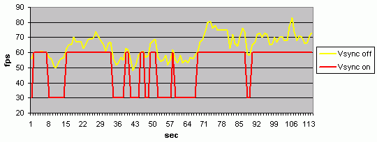

Βασικά he's got a point γιατί με το v-sync αναμένο ο driver συχρονίζει τα fps με τα Hz της οθόνης οπότε αν το μόνιτόρ σου είναι 60 Hz η κάρτα σου περιορίζεται στα 60fps :(
’λλο το vsync , άλλο το frame limit.
Με Vsync on , η κάρτα βγάζει frame μόνο στην αρχή της κάθετης ανανέωσης της εικόνας της οθόνης.
Αν η κάρτα αντέχει , τότε θα βγάζει 1 frame για κάθε hz της οθόνης.
Αν δεν αντέχει , θα βγάζει frame κάθε 2 hz της οθόνης ή και κάθε 3 hz (εάν υποστηρίζεται triple buffering).
Tο κεντρικό νόημα είναι οτι σε μια οθόνη με 60hz , τα fps δεν γίνεται να πάρουν ΚΑΜΙΑ τιμή ανάμεσα στο 30 και το 60 , ενώ το maximum είναι το 60.
To πλεονέκτημα είναι οτι εξαφανίζεται το tearing (οι οριζόντιες γραμμές).
Το μειονέκτημα είναι οτι αν η κάρτα δεν αντέχει να βγάζει μόνιμα περισσότερα fps από τα hz της οθόνης , τότε τα fps χοροπηδάνε πολύ απότομα (κάτι που προσωπικά με ενοχλεί πολύ).
Ένα παραδειγματάκι στο διάγραμμα , με refresh rate = 60hz.
Το fraps μπορεί να δείξει και άλλες τιμές πέρα του hz/1 & hz/2 με Vsync on , αλλά αυτό επειδή δεν μετράει στιγμιαίο framerate , αλλά σε ένα συγκεκριμένο (μικρό) χρονικό διάστημα.
Οπότε αν στο μισό αυτού του διαστήματος είχε 30fps και στο άλλο μισό 60fps , τότε θα δείξει 45fps.
Το frame limit (όπως αυτό που έχει το doom3 , εκτός το timedemo) ο μόνος περιορισμός είναι οτι σε καμία περίπτωση δεν μπορεί ο χρόνος ανάμεσα σε 2 συνεχόμενα frames να πέσει κάτω από ένα σημείο.
Που σημαίνει οτι το framerate δεν γίνεται να περάσει ένα συγκεκριμένο όριο (στο doom3 είναι τα 60fps).
