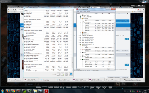

Παίζω company of heroes, ακούω τον Βαρουφάκη στον "Ενικό" και κάνω και καμία επίσκεψη στο The Lab.
post-42960-0-29478900-1431987392_thumb.p
