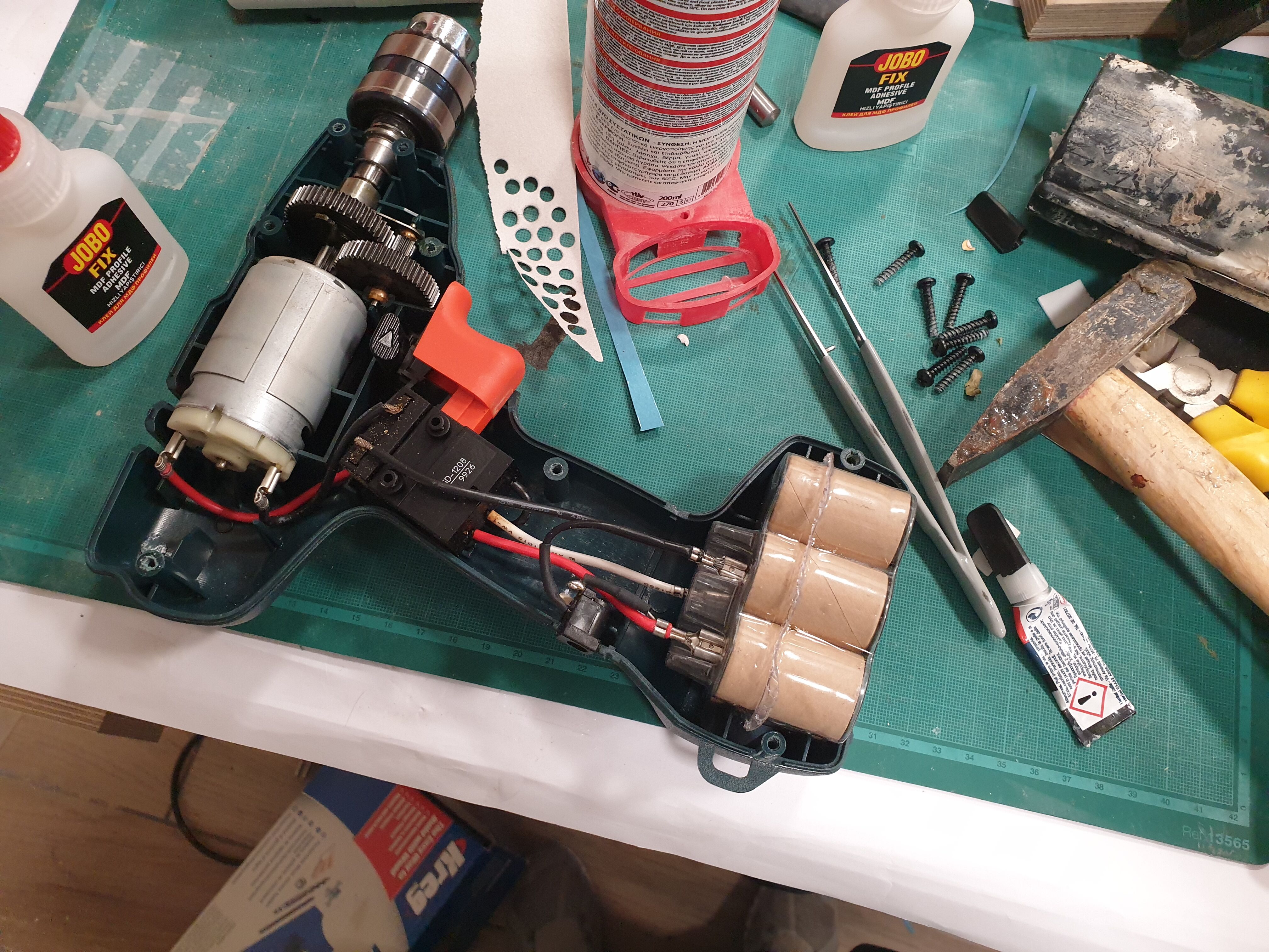

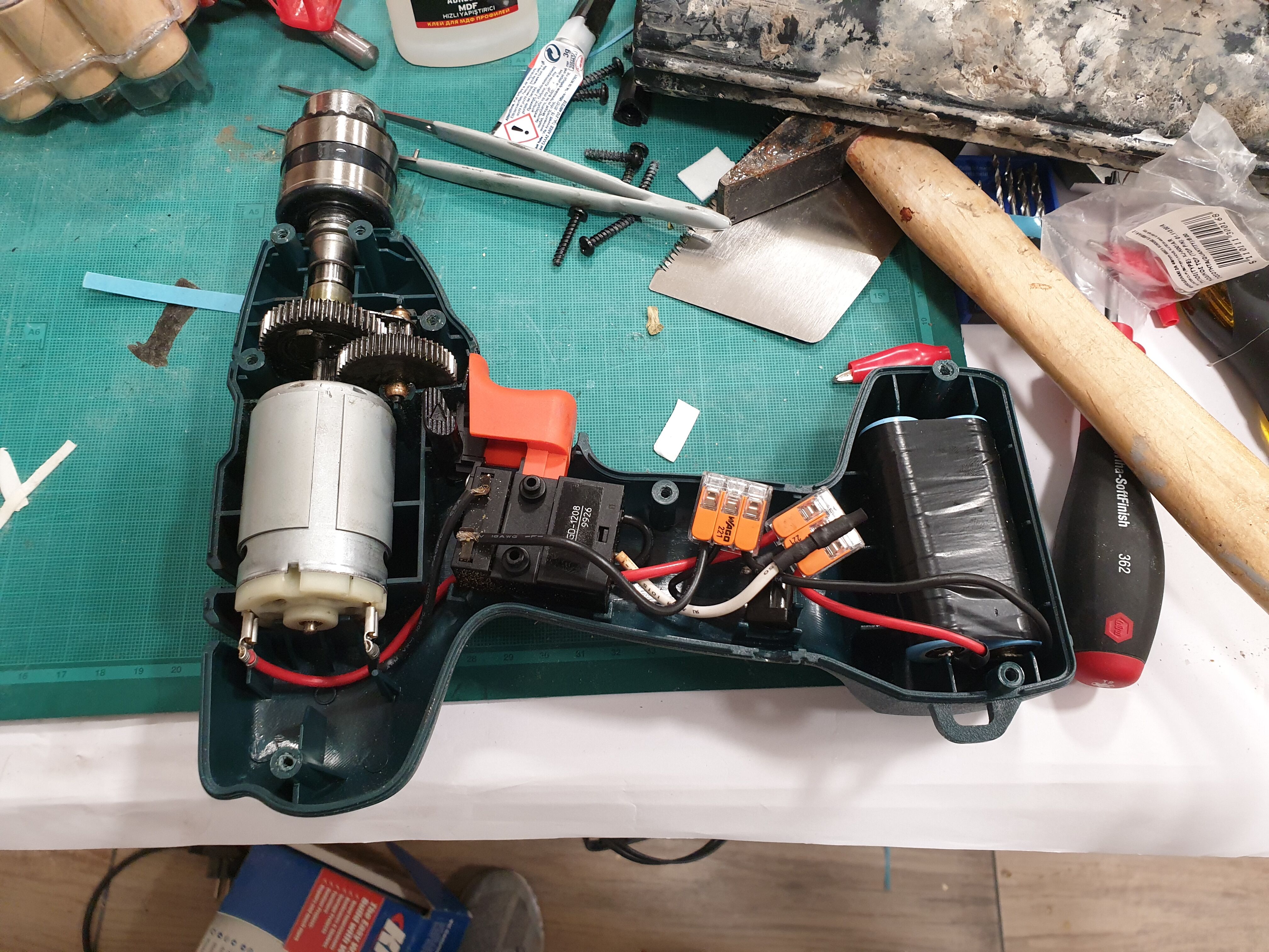

Καλησπέρα
@karmen1983 Υπάρχει περίπτωση να ξανά μπουν οι εικόνες στο πρώτο μήνυμα-οδηγό.
Με ενδιαφέρει να ξανά ζωντανέψω τον παππού που χρονιά με συντρόφευε σε επικίνδυνες αποστολές.
Κάθε βοήθεια ευπρόσδεκτη.

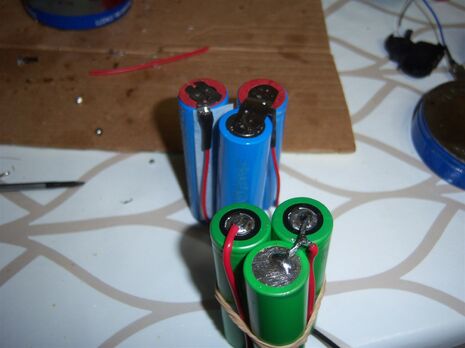

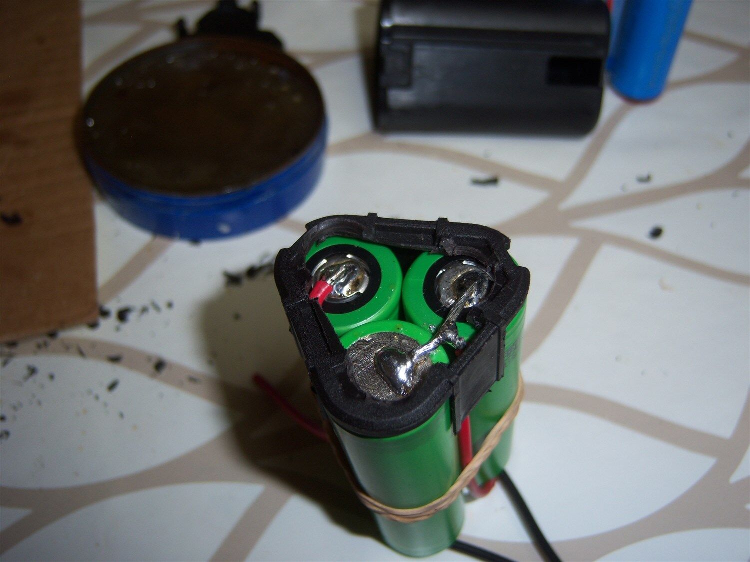

Τις κολλήσεις στη μπαταρία με ποιο τρόπο τις έκανες;
Έχω προσπαθήσει στο παρελθόν να κάνω κόλληση σε μπαταρίες με ποσοστό επιτυχίας 0%.
Τι φταίει; Το κολλητήρι, η κόλληση, η θερμοκρασία;
Link to comment
Share on other sites

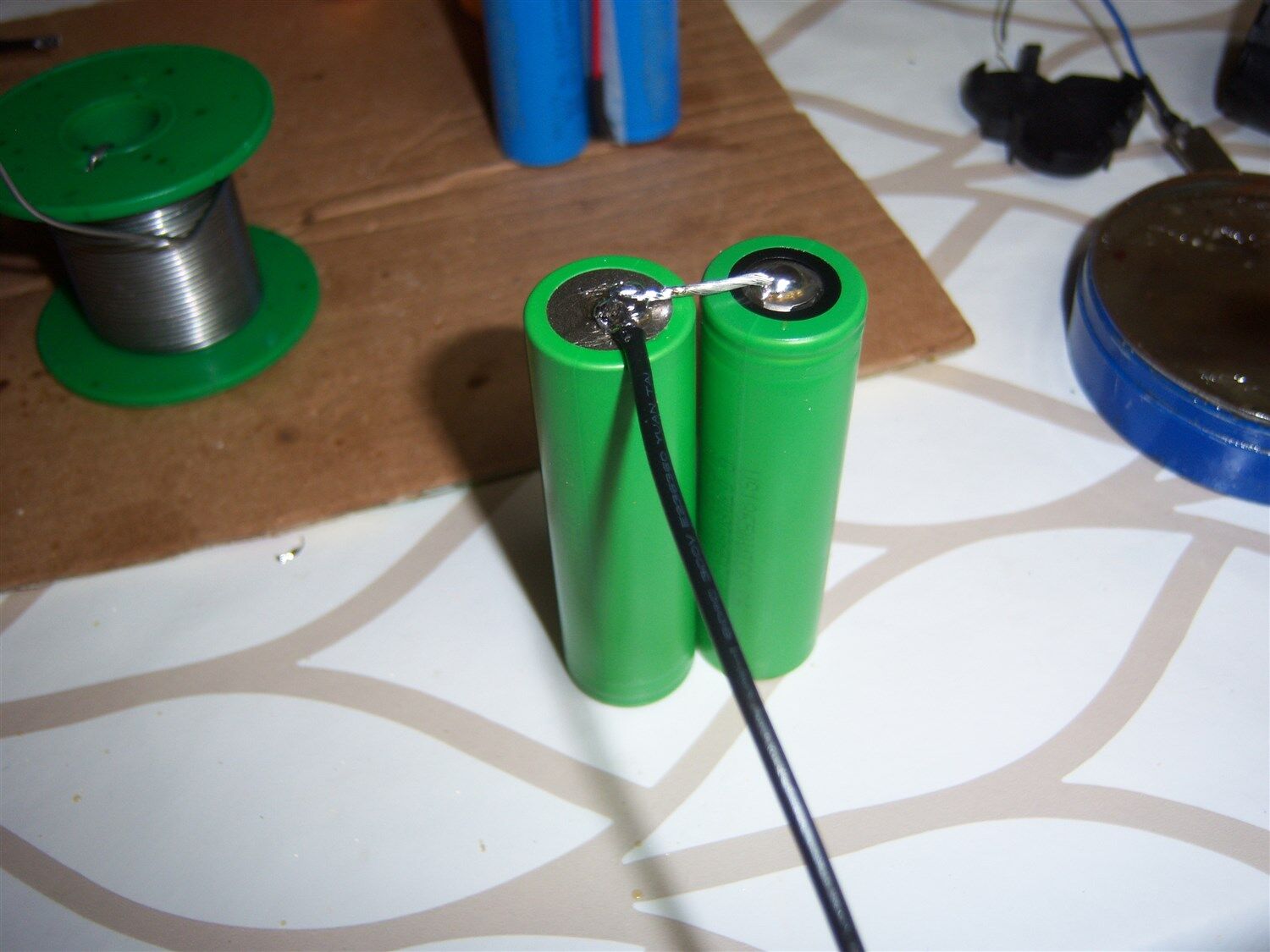

@Seafalco οπως παντα μια χαρα τα εντόπισες :)
@p55 παρολο που ειναι τολμηρο κολλησα απευθειας πανω στους πολους.
θερμοκρασια στο κολλητήρι 350
γυαλοχαρτισμα στους πολους
παστα
κολλητηρι
Πλεον μου ειναι πολυ φυσική η ολη διαδικασια. Προσοχη θελει κ να μην επιμένεις με το κολλητηρι πανω στον πόλο. Αν εχουν γινει ολα σωστά σε 1sec εχεις κανει τη δουλεια.

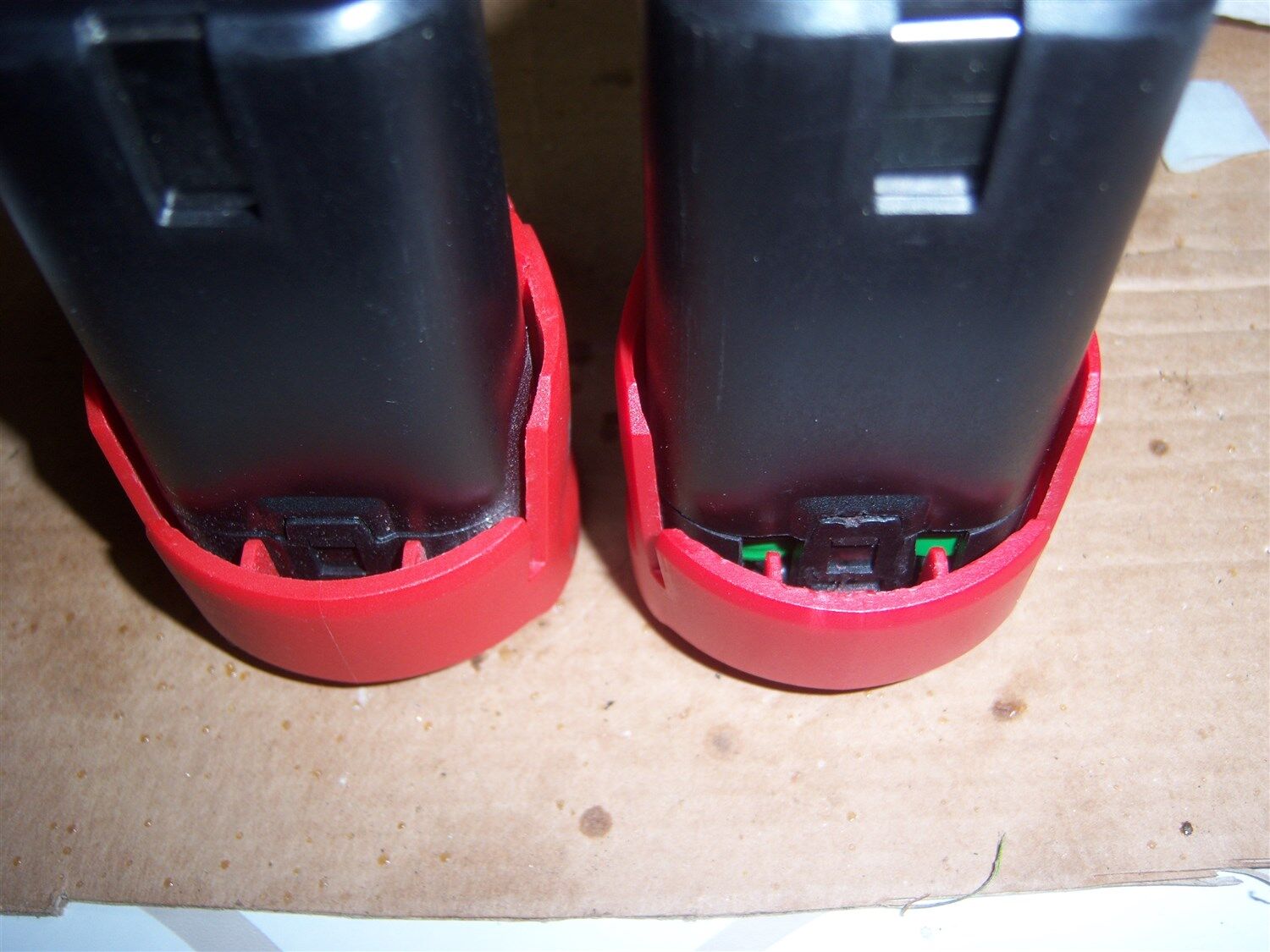

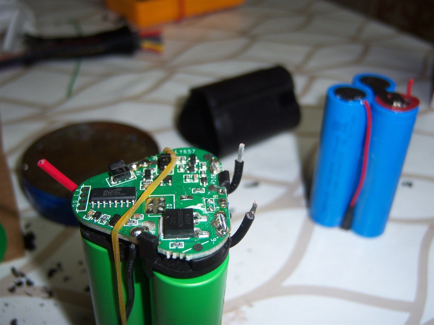

Καλημέρα/καλησπέρα.

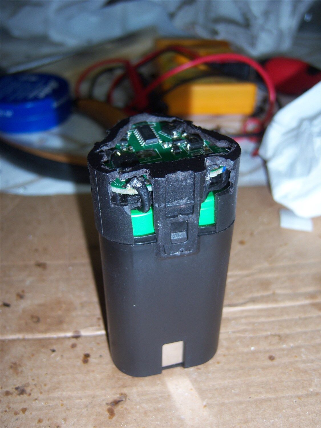

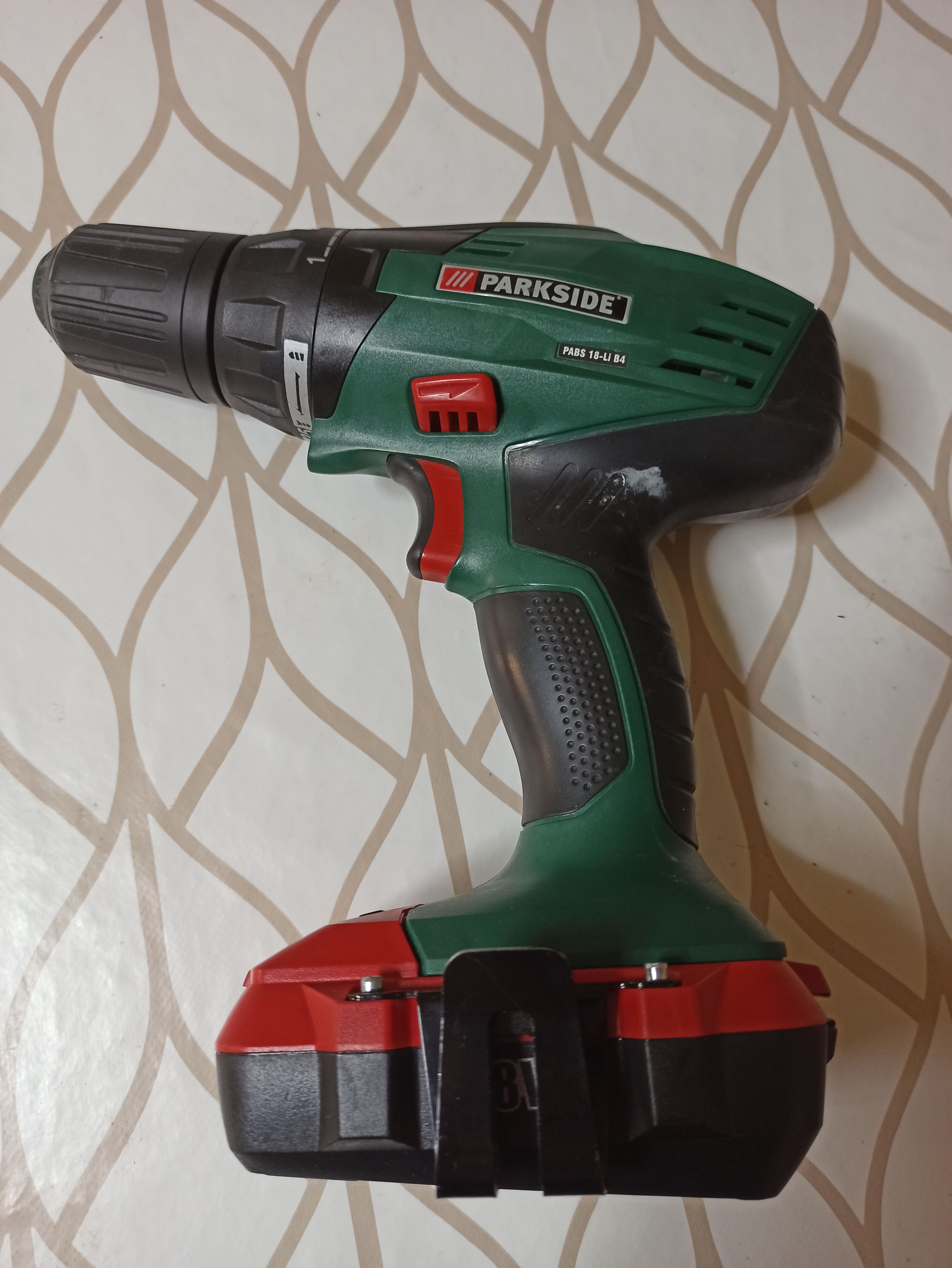

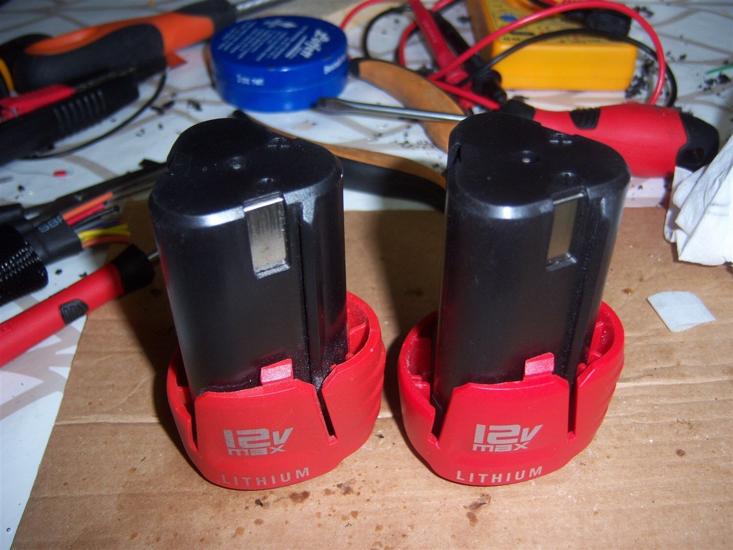

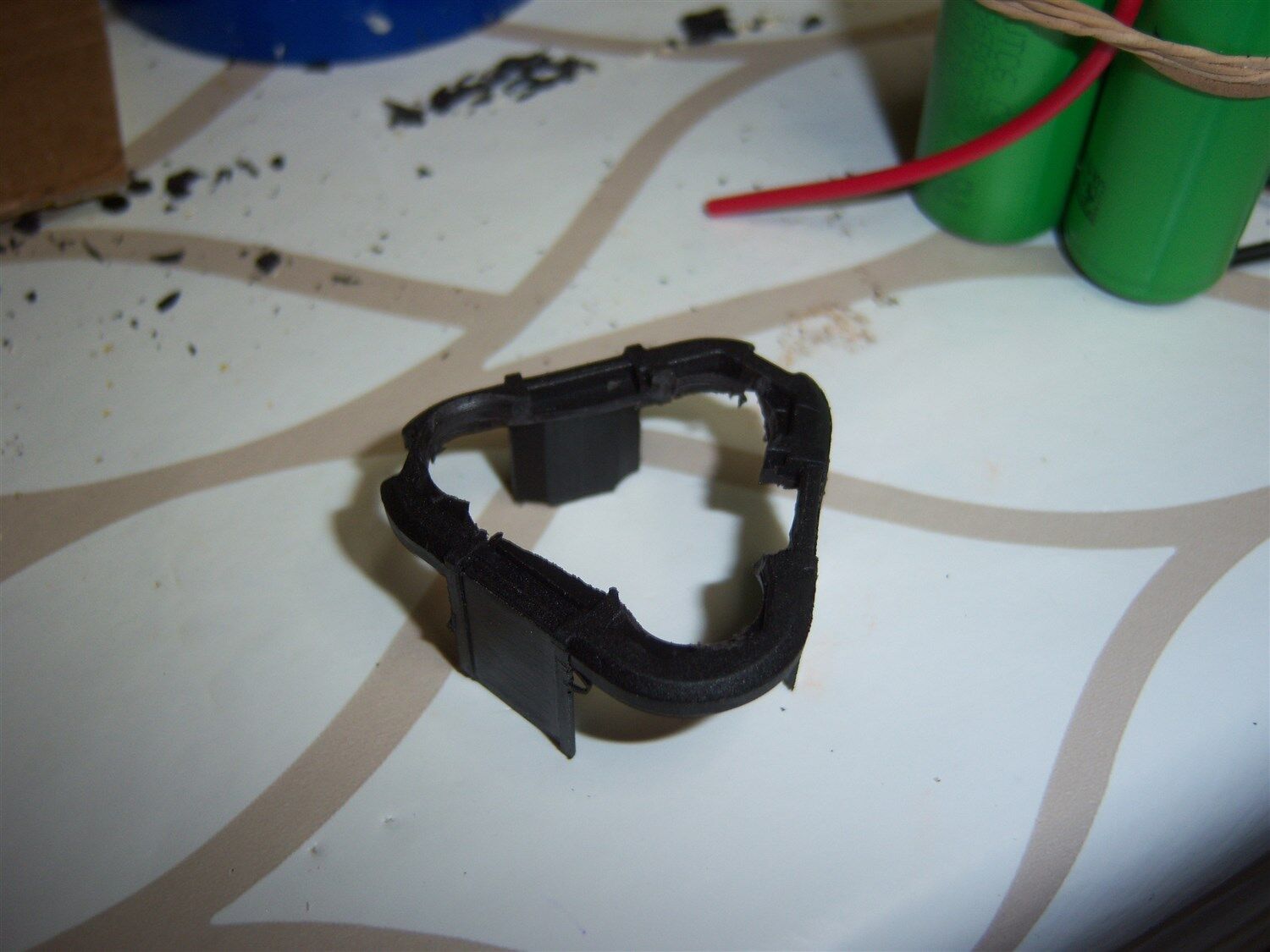

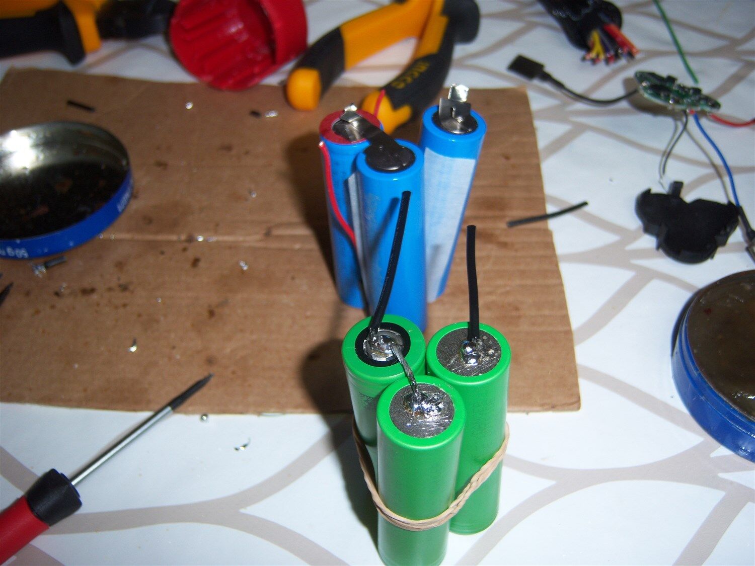

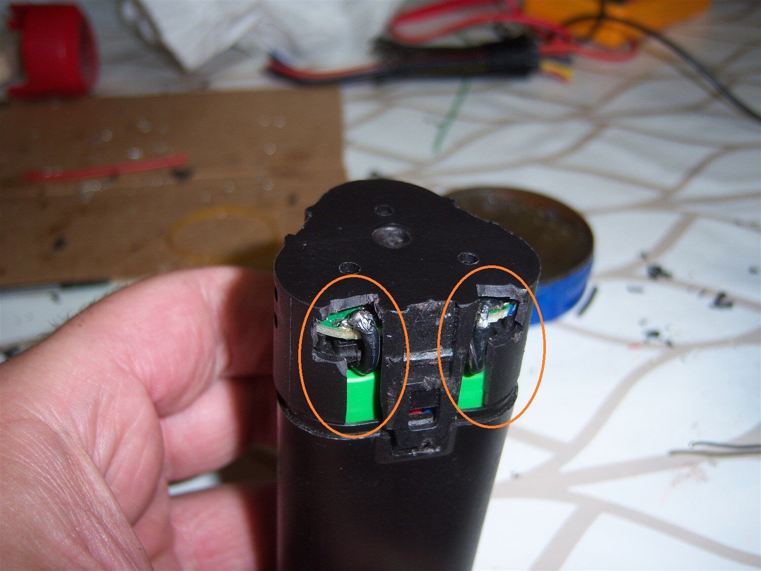

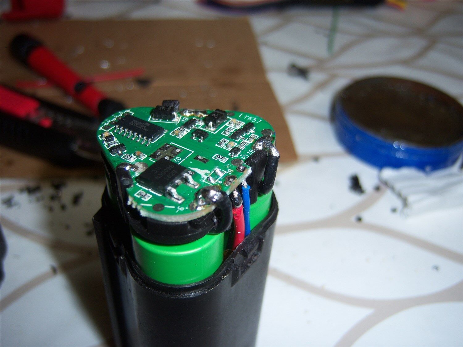

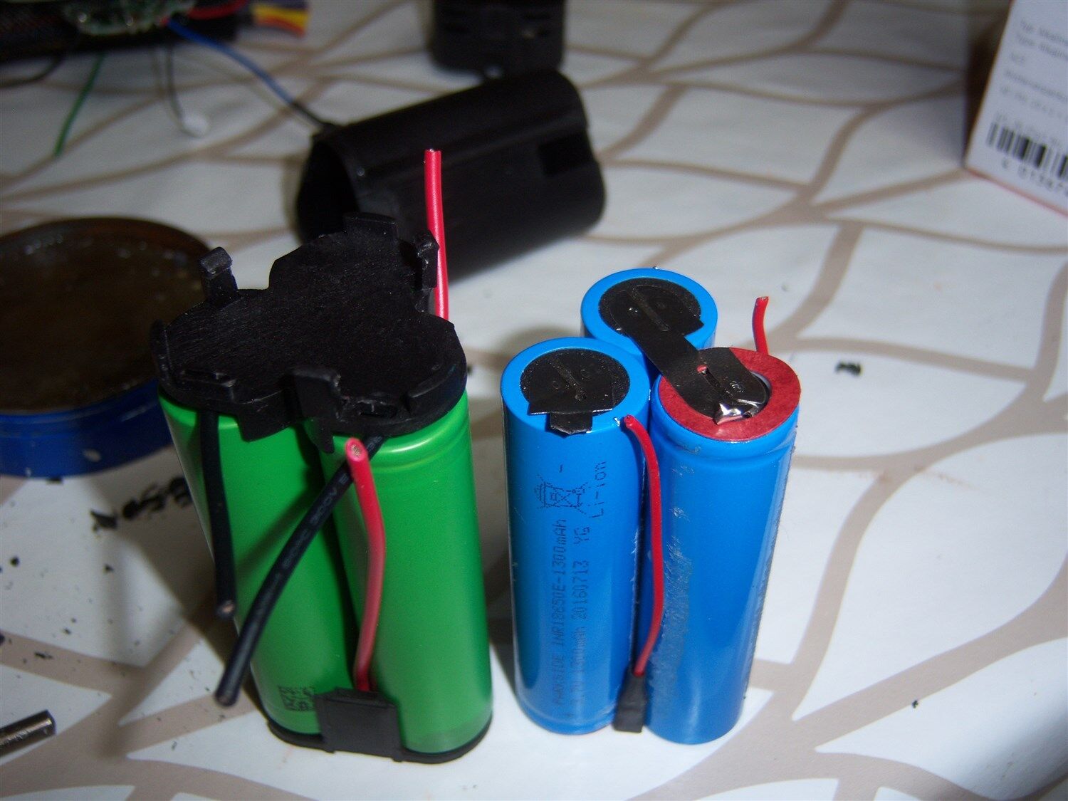

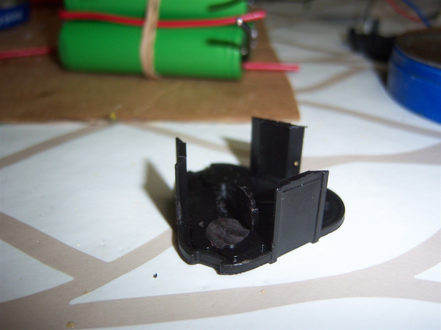

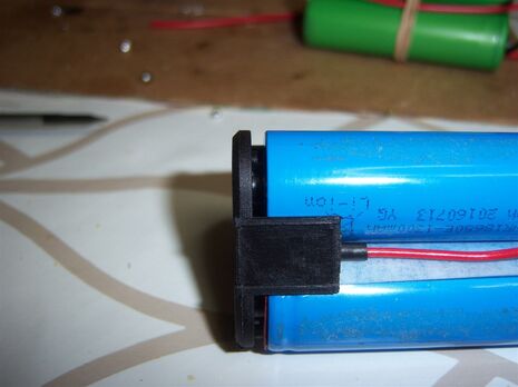

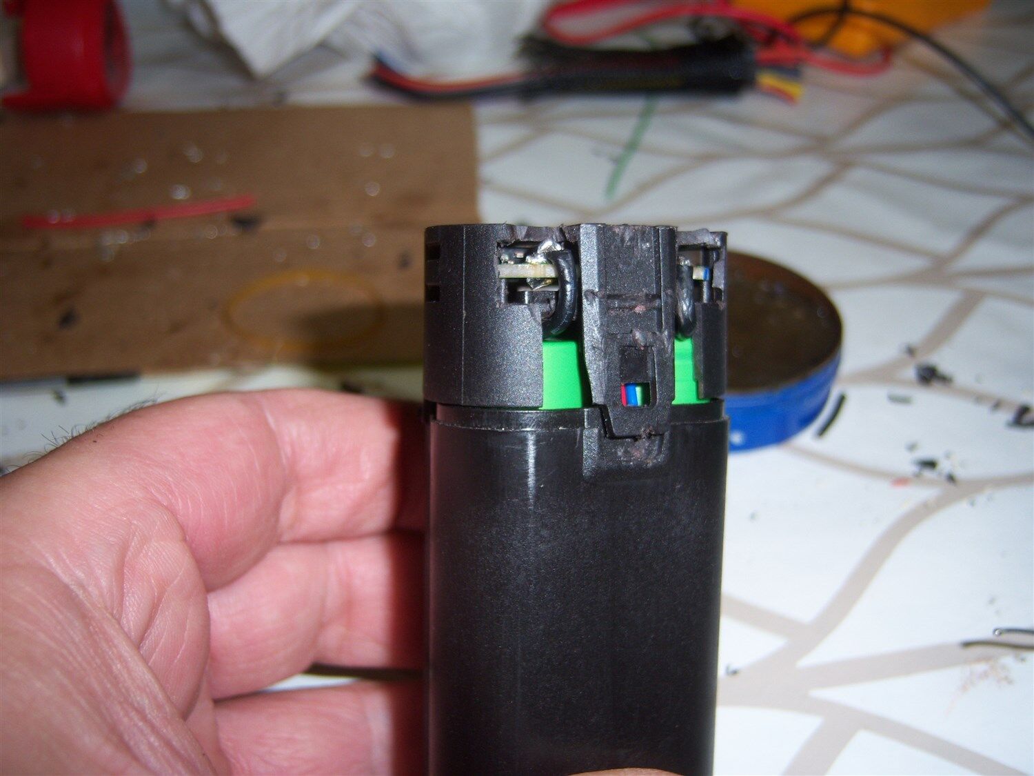

Αλλαγή μπαταριών στα κατσαβίδια της Parkside, στο 18βολτο και στο 12βολτο. Φωτό έχω μόνο για το μικρό, το οποίο το έχω ευχαριστηθεί η αλήθεια είναι.
Επιλέχθηκαν οι https://www.skroutz.gr/s/11668420/Sony-Konion-18650-3120mAh-1-τμχ.html

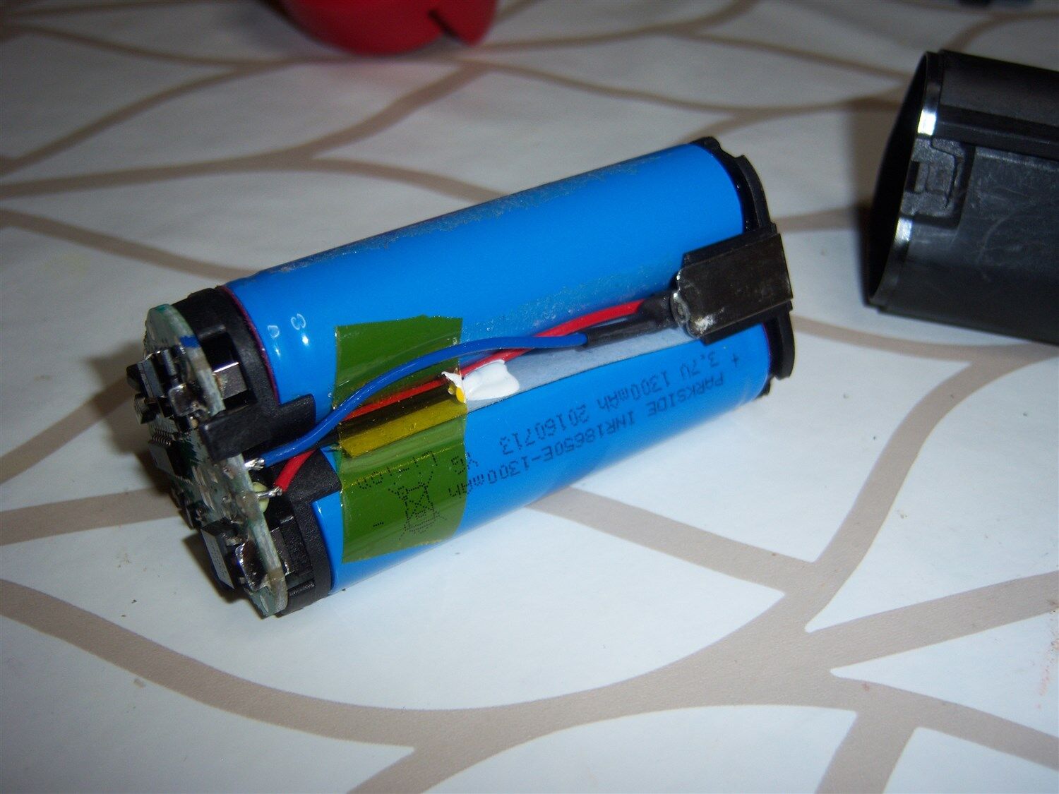

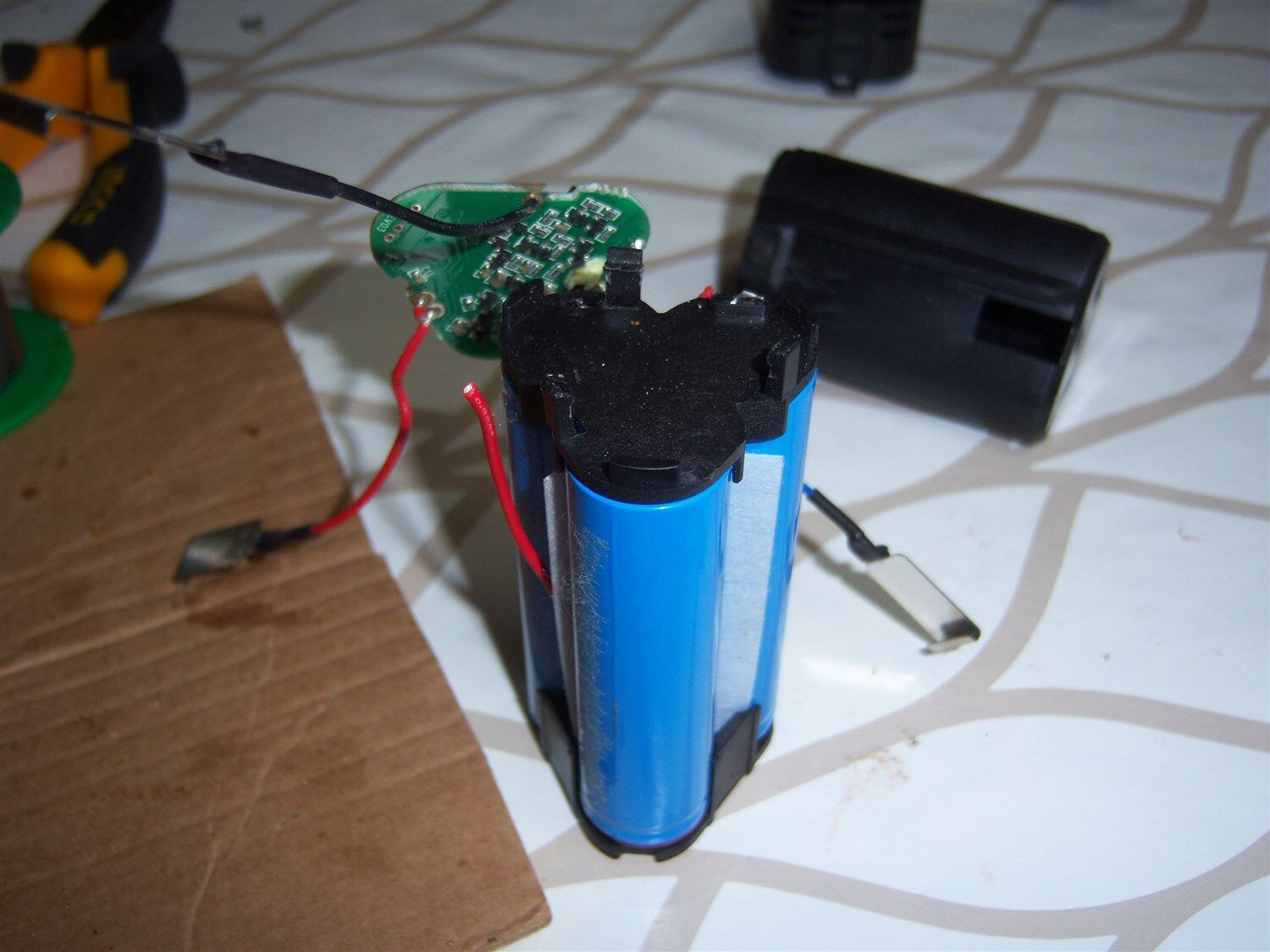

Η μπαταρία εκ των έσω. Αφαιρέθηκε η πλακέτα.

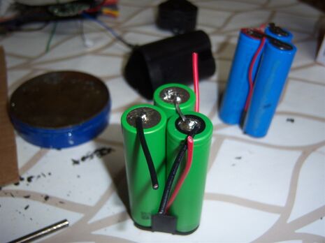

Το είδα από την αρχή το έργο ότι θα είχαμε δράμα, αλλά δεν υπήρχε άλλη λύση. Χρησιμοποιήθηκε καλώδιο από psu, ούτε λεπτό αλλά ούτε και θηρίο.
Η κατάσταση είναι απίστευτα στριμόκωλη. Όσοι ανοίξουν παρόμοια μπαταρία θα με καταλάβουν, δεν χωράει καρφίτσα. Τώρα με τα καλώδια προστίθεται ύψος σε σχέση με τα λαμάκια, οπότε ξεκινάει η κοπτοραπτική.

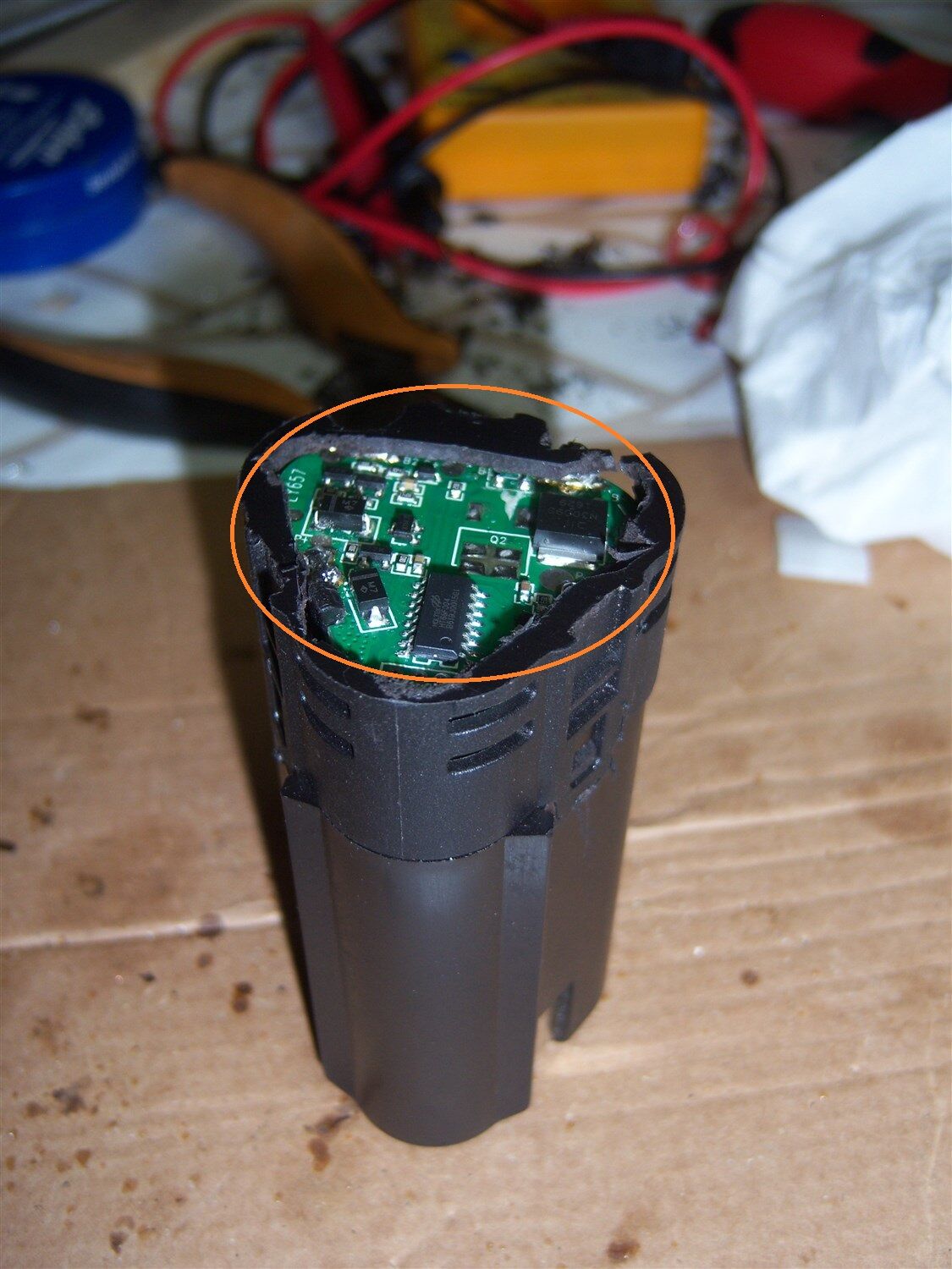

Αφού συνέφερα κάπως την βάση, πάμε για το επάνω καπάκι που αποτελεί και την βάση της πλακέτας.
Αναγκαστικά τα δύο καλώδια αντικαθιστούν τα πονταρισμένα λαμάκια, που έμπαιναν κάτω απ' την πλακέτα.
Δεν κουμπώνει που να χορεύεις, παρόλο το κόψιμο στους πορτοκαλί κύκλους.

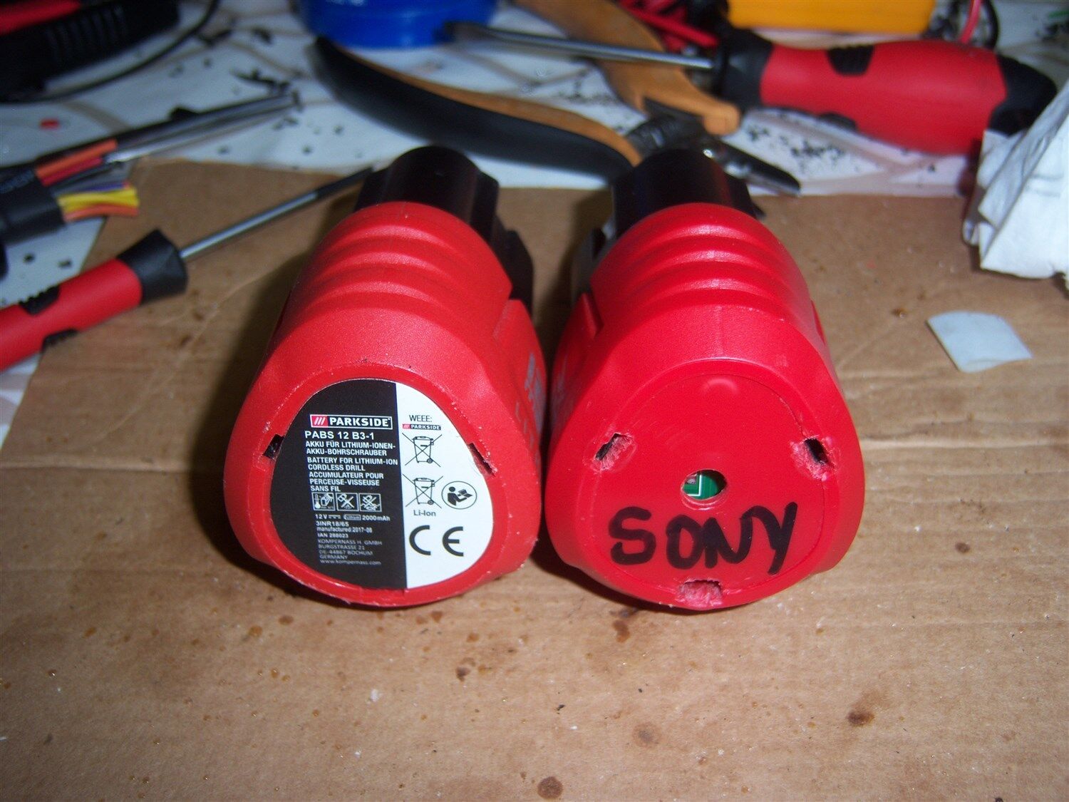

Αναγκαστικά έκανα και το επάνω cabrio, και πάλι κουμπώνει με ζόρι.
Δεξιά η μονταρισμένη.
Ελάχιστα φαίνεται η επέμβαση.
Έχω πολύ υπομονή, αλλά δεν το ξανακάνω που να με κάνεις χρυσό! Μου πήρε τρεισήμιση ώρες να την ταιριάξω... σε κάποια φάση ήθελα να την σουτάρω απ' το παράθυρο.
Απορώ γιατί οι Κινέζοι την έφτιαξαν τόσο οριακά στενή και κοντή.Πάντως με τις Sony το μικρό μεταμορφώθηκε. Δεν το έχω χρησιμοποιήσει ακόμη, εκκρεμούν οι τελικές εντυπώσεις.

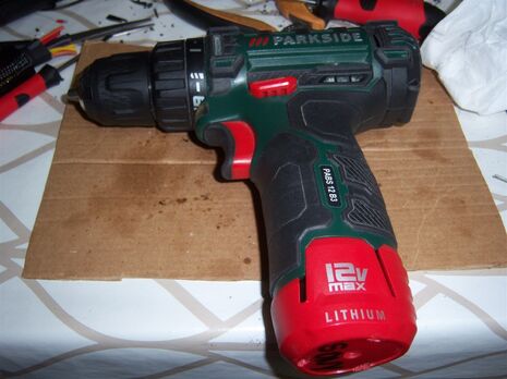

Τελικά το κατσαβίδι παρουσιάζει περίεργη συμπεριφορά με την νέα μπαταρία.
Ενώ χωρίς φορτίο λειτουργεί κανονικά, μόλις ζοριστεί λίγο σταματάει για λίγα δευτερόλεπτα. Συγκεκριμένα εχτές έπρεπε να βιδώσω 40 αυτοδιάτρητες σε στραντζαριστό 1,5 χιλιοστού.
Ξεκινάει το βιδωμα και σταματά μετά από 3-4 δευτ/τα. Λες και ενεργοποιείται κάποια προστασία. Ξεκινά πάλι και τα ίδια. Θέμα μπαταριών δεν υπάρχει, τα volt είναι σωστά όπως και η συνδεσμολογία.
Το 18βολτο που υπέστη την ίδια αλλαγή τις βίδωσε κανονικά.
Link to comment
πριν 58 λεπτά, το μέλος karmen1983 έγραψε:
30A λένε οι μπαταρίες οπότε δεν έπρεπε να εχεις θέματα. Μήπως όμως είναι τσινουα?
Τις μέτρησες?
Δεν τις μέτρησα, αλλά γιατί το 18βολτο δεν έχει θέμα;
Link to comment
(Πιθανόν) γιατί όσο ανεβαίνει η τάση λειτουργίας, τόσο λιγότερο ρεύμα απαιτείται για την παραγωγή του ίδιου έργου (με ''δεδομένο'' τις ίδιες απώλειες)
