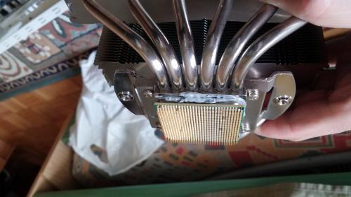

Darap21 Μάϊος 13, 2015 Author #12 Μάϊος 13, 2015 Παιδιά πρέπει να έκανα μλκ...έμεινε ο επεξεργαστής πάνω στην ψυκτρα. .για Δείτε λίγο κ πείτε μου
karmen1983 Μάϊος 13, 2015 #13 Μάϊος 13, 2015 Το πρόβλημα δεν είναι τόσο ότι έμεινε στη ψύκτρα αλλά ότι βλέπω στραβωμένα pins. Ευχομαι να είναι παιχνίδι του φωτός ή τα κλασικά "κενά" και να μη τα στράβωσες.Αν το δεύτερο τότε οπλίσου με υπομονή και ένα μηχανικό μολύβι για να τα φέρεις βόλτα. Πιάσε με τα δάχτυλά σου τον επεξεργαστή απο το πλαί και γύρνα τον μερικές φορές λίγο δεξιά και λίγο αριστερά με ελαφρά ταυτόχρονα τάση να τον απομακρύνεις απο την ψύκτρα για να ελευθερωθεί.
pasjohn Μάϊος 13, 2015 #14 Μάϊος 13, 2015 (edited) Πόση πάστα έβαλες μωρέ? Τζατζίκι ήθελες να κάνεις? Λίγο βάζουμε. Όσο δύο κόκους ρύζι. Είναι μπετόν η πάστα? Δεν μου φαίνεται να είναι Έγινε επεξεργασία Μάϊος 13, 2015 από pasjohn
karmen1983 Μάϊος 13, 2015 #15 Μάϊος 13, 2015 Pasjohn δρ φταιει η παστα αλλα η στηριξη των επεξεργαστων της amd. Αν ηταν intel δε θα πηγαινε πουθενά. 1
digitaltiger Μάϊος 13, 2015 #16 Μάϊος 13, 2015 (edited) Δεν φταις εσύ,η κακής ποιότητας πάστα μετά απο καιρό τινει να σκληραίνει εως και να πετρωσει με αποτέλεσμα αυτό που συνεβει... Έγινε επεξεργασία Μάϊος 13, 2015 από digitaltiger
pasjohn Μάϊος 13, 2015 #17 Μάϊος 13, 2015 Pasjohn δρ φταιει η παστα αλλα η στηριξη των επεξεργαστων της amd. Αν ηταν intel δε θα πηγαινε πουθενά.Δεν με κατάλαβες. Δεν εννοώ ότι φταίει γι αυτό η πάστα. Γενικά δεν βάζουμε τόση ποσότητα. Δεν έχει νόημα
panosX Μάϊος 13, 2015 #18 Μάϊος 13, 2015 σιγουρα μετράει η ποσότητα αλλα και η στήριξη ειναι αστεία , βάζεις που βάζεις τα πινς πάνω σε ενα ακριβό κομμάτι φτιάξε σωστή στήριξη. μην παρεξηγηθώ αλλα ενας επεξεργαστής πάνω σε 60Ε μητρική δουλευει ενω ενας επεξεργαστής μπορει να κοστίζει σε περίπτωση πυο καποιο πιν έχει φύγει δοκιμάζεις και χωρι αυτό , υπάρχουν αρκετά "νεκρά πιν" ή γειώσεις κλπ
Spirosssss Μάϊος 13, 2015 #19 Μάϊος 13, 2015 Καλά, τα AMD δεν έχουν μεταλλικό "καπάκι" μαζί με το λεβιεδάκι που πιέζει το CPU κάτω να μην κουνιούνται; Tragic!!!
