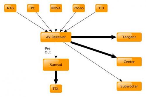

Αν θες να γίνω πιο περιγραφικός μπορώ να σου φτιάξω ένα απλό σχεδιάγραμμα συνδέσεων που να φαίνεται ξεκάθαρα η συνδεσμολογία και τα πλεονεκτήματα (και μειονεκτήματα) αυτής της σύνδεσης.

post-42701-0-11875600-1430751345_thumb.j
(Με χοντρές γραμμές φαίνονται οι συνδέσεις υψηλής ισχύος ενώ με λεπτές γραμμές οι συνδέσεις επιπέδου line)
Ουσιαστικά με αυτό τον τρόπο εκμεταλλεύεσαι πάντα τον Samsui σαν τελικό ενισχυτή για τα TDL, ακόμα και όταν βλέπεις ταινίες.
Το μειονέκτημα από την άλλη είναι ότι πρέπει να βρεις έναν AV Receiver που να έχει Pre Out (ώστε να βάλεις πάνω τον Samsui) και Phono In (για να συνδέσεις το πικάπ με τον AV). Επίσης, με αυτόν τον τρόπο αντικαθιστάς το στάδιο προενίσχυσης του samsui με το στάδιο προενίσχυσης του AV, αλλά πιστεύω ότι τα πλεονεκτήματα υπερτερούν των μειονεκτημάτων (θεωρώ ότι το κέρδος του samsui σαν τελικού είναι μεγαλύτερο από την απώλεια του AV σαν προ).

Για να ξεκαθαρίσω πάντως την σκέψη μου, για λόγους πληρότητας του νήματος - ασχέτως αν τελικά θα κάνεις την εναλλαγή των καλωδίων - η σύνδεση με το Pre Out δεν είναι έτσι όπως τα λέει ο giorgos2187.
Σε έναν ενισχυτή έχεις το στάδιο προενίσχυσης (με κέρδος κυρίως τάσης) όπου ουσιαστικά εμπεριέχεται ο έλεγχος εισόδου, ο έλεγχος στάθμης (volume) και ότι επεξεργασία μπορεί να κάνεις (DSP, αναλογικά φίλτρα κλπ) και το στάδιο ισχύος (τελικός με κέρδος τάσης και ρεύματος). Στο στάδιο ισχύος η στάθμη δεν ελέγχεται (οι τελικοί ενισχυτές δεν έχουν ρυθμιστικό έντασης).
Αν λοιπόν συνδέσεις τον AV μέσω του Pre Out θα πάρεις σήμα το οποίο έχει ήδη "ρυθμιστεί" η ένταση του (volume/όγκος αν προτιμάς), και συνεπώς πρέπει να το συνδέσεις στον Sansui στην είσοδο Pre In (μάλλον η σύνδεση Power Amp Direct, δυστυχώς δεν κατάφερα να βρω manual για να καταλάβω 100% σίγουρα αν αυτή είναι η σωστή) ή αν δεν διαθέτει, τότε το βάζεις σε μία οποιαδήποτε κανονική Line είσοδο (όχι στην Phono) και ρυθμίζεις το volume έτσι ώστε να ταιριάζει με τα υπόλοιπα κανάλια και δεν το ξαναπειράζεις ποτέ.
Με αυτόν το τρόπο έχει το κάθε κομμάτι τον ρόλο του στο σύστημα, και βέβαια σου δίνει στο μέλλον την δυνατότητα αναβάθμισης (με άλλους τελικούς).

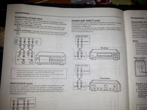

Τέλεια, οπότε σωστά υποπτεύτηκα ότι αυτό κάνει το Power Amp Direct, άρα ο Sansui είναι έτοιμος για να κάνει αυτό ακριβώς που σου προτείνω... το μόνο που λείπει είναι 450 ευρώ :p
αυτος ... μηπως κανει?  http://www.skroutz.gr/s/3462754/Denon-AVR-X1000.html
εχω την εντυπωση οτι το Zone 2 Pre OUT που εχει, κανει τη δουλεια που θελει η Αγαπη..!!    χωρις να ειμαι και σιγουρος 100%..!
Από τη στιγμή που έχει ο Sansui βαθμίδα (Power Amp Direct)  που συνδέει στον τελικό του το σήμα Pre Out του AV ενισχυτή, είναι πολύ πιθανό να μην υπάρχει θέμα προσαρμογής της αντίστασης εξόδου της βαθμίδας προενίσχυσης  του AV με την είσοδο της βαθμίδας ισχύος του Sansui.
Και σίγουρα θα είναι πολύ περίεργο το Pre Out  να έχει θέμα μιας και η "δουλειά του " είναι  να δώσει σήμα στην είσοδο ενός τελικού ενισχυτή (δεν παίζουν εδώ διαδοχικές προενισχύσεις και καπάκι σε αυτές και η ενίσχυση του τελικού, όπως θα ήταν αν έδινες μια αναλογική έξοδο σε μια είσοδο απλή του Sansui)
Έτσι το πράγμα πάει σε ένα σχήμα σαν αυτό :
Όπου πράγματι υπάρχει σημαδεμένο το σημείο προσαρμογής του Volume για λειτουργία 5.1 (5.1 preset).

Το Power Amp Direct του Sansui αποσυνδέει τον προενισχυτή του. Συνεπώς δεν λειτουργεί ούτε το volume ούτε ο επιλογέας εισόδων. Αν συνδέσει εκεί τον AV Receiver πρέπει όλες οι πηγές να συνδεθούν με τον AV. Η μόνη εναλλακτική είναι να συνδεθεί το pre out του AV με μία κανονική (line) είσοδο του sansui, κάτι που προσωπικά θεωρώ ότι θα έχει προβλήματα.
  On 4/5/2015 at 5:29 ΜΜ, το μέλος eloydark έγραψε:
Το πικάπ δεν έχει άλλη προενίσχυση, απλά έχει έξτρα προενίσχυση. Αν είχε άλλη προενίσχυση θα είχε και διαφορετικό volume. Τα πράγματα δεν είναι τόσο απλά, δεν είναι απλά μια συγκεκριμένη είσοδος. Η είσοδος line ενός προενισχυτή περιέχει και κάποια στάδια που είναι απαραίτητα τόσο για την σωστή λειτουργία της πηγής όσο και για την σωστή λειτουργία του προενισχυτή (αντίσταση εισόδου, ρύθμιση κέρδους κλπ). Το θέμα δεν είναι να καταφέρει η Αγάπη να ακούσει ήχο από τα ηχεία, αλλά να ακούσει σωστό ήχο - τον ήχο που βγάζει ο Sansui των 2000 ευρώ (περίπου τόσο είχε όταν ήταν στην παραγωγή αν δεν κάνω λάθος).
Υ.Γ. (τώρα είδα το post του SeaFalco):
Πραγματικα κατι χανω απο αυτα που λες.
Ειναι σαν λες οτι ακομα και τωρα ακουει λαθος απο το πικαπ.
Αν απομονωσεις το cd direct amp (που γινεται απο την προσοψη με διακοπτη/κουμπακι/περιστροφικο/whateveρ) ο ενισχυτης λειτουργει ως ειχε-εχει "ολοκληρωμενος"  ειτε εκανε 5€ ειτε 5Μ €
Aν το ενεργοποιησεις τοτε σιγουρα δεν θα μπορει να ακουσει απο αλλη πηγη.
Αλλα θα το ενεργοποιει μονο για τον AV.
Και αν δεν δουλευει ουτε το volume οντας ενεργοποιημενο δε μας ενδιαφερει ουτε αν θα το κουνησει για να ακουσει απο το πικαπ.
Οκ, τώρα είδα φωτό από την πρόσοψη του ενισχυτή και είδα ότι το Power Direct έχει επιλογέα (φαντάστηκα ότι δεν είναι εύκολη η αλλαγή από integrated σε power amp).
Συνεπώς έχετε δίκιο, μπορεί να τον λειτουργεί σαν power amp μόνο για το AV και σαν Integrated για όλα τα υπόλοιπα!
