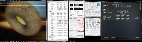

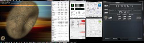

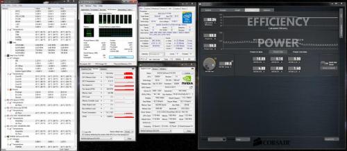

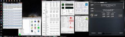

cyberdyne Μάϊος 4, 2015 #18 Μάϊος 4, 2015 On 3/5/2015 at 8:05 ΜΜ, το μέλος ΝTG έγραψε: cpu stocked? Δες εικόνες, είναι όλα oced. Και επειδή δεν φαίνονται, cpu @4,3 vcore 1.302, gpu core 1376.4mhz mem 1900.8mhz. On 3/5/2015 at 10:06 ΜΜ, το μέλος kpetros έγραψε: Να σου πω την αληθεια , πιο λογικα μου φαινονται τα 300 , παρα τα 490 ..... Είχες απόλυτο δίκιο. Σήμερα (με αρκετες δοκιμές να δείχνουν τα ίδια) το corsair link δείχνει 322w.... κολλήματα... Εικόνες με την σειρά: Πίνακας κατανάλωσης, watt idle, watt furmark, watt prime95, watt furmark+prime95.
kpetros Μάϊος 4, 2015 #19 Μάϊος 4, 2015 Απολυτα λογικα τα νουμερα πλεον Και η διαφορα τους ειναι τα 90Plus platinum
cyberdyne Μάϊος 4, 2015 #20 Μάϊος 4, 2015 Για να καταλήξουμε στο ερώτημα του @skepasti21, μπορεί να αγοράσει έναν μετρητή πρίζας και να κάνει την δουλειά του με σχετική ακρίβεια!
