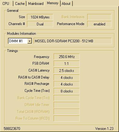

Χμμ τις αγορασα τελικα και δεν πανε ασχημα. Ειμαι στα 250 fsb με 2.5-4-4-8 @ 2.75V (δεν δινει παραπανω η μητρικη δυστυχως) και σκεφτομαι να δοκιμασω κατι σε 2.5-4-3-8...
Ξερει κανεις αν ακουνε ταση ? Αξιζει να παρω το DDR booster ή κατι παρομοιο ? ;)
Θα κατεβασω τα timings με ταση ή απλα θα ανεβασω fsb ???

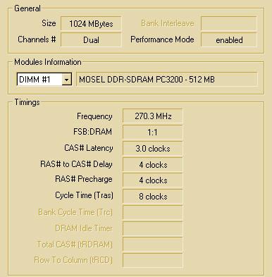

Λοιπον ειμαι στα 15χ270 και ετρεξα μερικες εφαρμογες και δειχνει σταθερο. Αλλα θα πρεπει να τρεξω και μεμτεστ86 αργοτερα....
Ευχαριστω, βασικα πανω απο 270 με 1προς1 δεν παει η IC (απλη) που να χτυπιεμαι κατω :D
οποτε ή το αφηνω στα 270 3-4-4-8 ειτε στα 2.5-4-4..

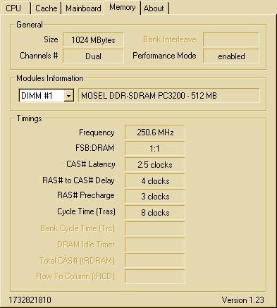

με αλλα προγραμματα που δοκιμασα σε περιβαλλον windows ειναι βραχος στα 250 με 2.5-4-3
αλλα και 260 με 3-4-4 . Στα 270 δεν ειμαι στα8ερος λογω επεξεργαστη μαλλον :...:
