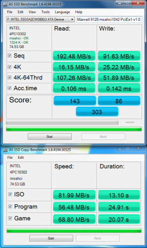

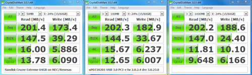

felix Απρίλιος 23, 2015 #15 Κοινοποίηση Απρίλιος 23, 2015 Πόσες συσκευές έχεις κατα νού να χρησιμοποιείς ταυτόχρονα ? Σε PCI-E v1.0 το μάξιμουμ που θα δείς περίπου είναι στα 200MB/s χοντρικά. Αυτά θα μοιράζονται στις θύρες. Από εκεί και έπειτα, για να καταλάβεις σε PCI-E v2.0 το 201 NEC/Renesas λειτουργεί έτσι (σε ψόφιο σύστημα με Athlon 3500+) : Eίναι ένα κλικ πιο κάτω από ότι σε Intel σύστημα και από τα πολύ γρήγορα στικάκια που θα μπορούσες να χρησιμοποιήσεις. Για να καταλάβεις τη διαφορά του διαύλου θα σου δείξω μια κάρτα PCI-E Sata III και σε v1.0 με έναν SSD που ξεπερνά τα 240-250 σε onboard : ( επικεντρώσου στα Sequential νούμερα για να πάρεις μια εικόνα για το δίαυλο) Όπως βλέπεις είναι κοντά στα 200, κάπως αντίστοιχη θα είναι και η ταχύτητα σε PCI-E v1.0 αν η κάρτα ήταν USB3.0 και όχι SATA III (άλλη λειτουργία, ίδιος δίαυλος) Aν σκοπέυεις να χρησιμοποιείς ταυτόχρονα πολλές συσκευές και να γράφουν/διαβάζουν ταυτόχρονα, τότε ναί, θα δείς διαφορά πρακτική. Αν σκοπεύεις να πάρεις ένα Muskin Ventura USB3.0 που κανονικά πιάνει τα 420-450ΜΒ/s και σκοπεύεις να κάνεις εγγραφές/αναγνώσεις από SSD σε SATA III τότε θα δείς διαφορά. Αν έχεις ένα στικάκι των 150-160MB/s και θές απλά να γράφεις/διαβάζεις γρήγορα, δεν θα δείς καμία απολύτως. Aν θέλεις να χρησιμοποιέις πολλές USB ταυτόχρονα με καλές ταχύτητες κιόλας, θα πρέπει να εκμεταλλευτείς την x16 θύρα σου και να πάρεις μια USB3.0 της HighPoint με πιο πολλά lanes (κάτι σαν την Silverstone με τον Etron που σου πρότειναν παραπάνω). Υπόψιν το κόστος ανεβαίνει δραματικά από τα 12-15 ευρώ μιας κάρτας από ebay. Όσο για τις εκδόσεις των NEC και τα FW upgrades αν επιλέξεις κάποια με το 201/202 ( γράφουν αρκετοί πωλητές τί είναι) το τελευταίο FW λύνει ένα ζήτημα powersave απλά, και είναι φουλ σταθερό. Εϊναι σταθερές και δοκιμασμένες λύσεις, το μόνο θέμα που μπορεί να έχεις έναντι κάποιας πιο ακριβής με bootloader είναι ίσως το USB boot. 3 Link to comment Share on other sites More sharing options...

felix Απρίλιος 23, 2015 #18 Κοινοποίηση Απρίλιος 23, 2015 Τα 0.9A κατά τη γνώμη μου είναι μόνο για charging χρήσιμα και ζωτικής σημασίας μόνο για κάποια συσκευή τύπου docking multifunction, που μπορεί να χρειάζεται τόσο ρεύμα. Bootable ίσως είναι κάποιες από τις Highpoint ( e-mail support) και κάποιες που κυκλοφορούν με ASmedia. Μία μόνο συσκευή USB θα χρησιμοποιώ την φορά. Το ψάχνω στην ουσία γιατί θέλω να διαβάζω κάτι αρχεία μερικών Gb από το φλασάκι, μέσω προγράμματος το οποίο για να τα επεξεργαστεί τα αντιγράφει πρώτα στον σκληρό (ssd έχω) προσωρινά και όταν πατάω save μεταφέρει το εκ νέο αποθηκευμένο αρχείο στο φλασάκι αντικαθιστώντας το παλιό. Αυτό το πήγαινε έλα από τον SSD στο φλασάκι τώρα μου παίρνει στο σύνολο 1-1,5 ώρα χαμένου χρόνου για ασχολία 5-6 ωρών. Θέλω να μειώσω τον χρόνο αντιγραφής κοντά στα 10-20 λεπτά καθώς όπως καταλαβαίνεται η αναμονή είναι τεράστια. Με μια απλή κάρτα από αυτές που έχεις στην αρχή θα κάνεις τη δουλειά σου, τα 27MB/s από τα 180-190 είναι μεγάλη διαφορά. Προσωπικά θα σου πρότεινα την πρώτη με το NEC 201. 1 Link to comment Share on other sites More sharing options...
BasiliCeLew Απρίλιος 23, 2015 Author #19 Κοινοποίηση Απρίλιος 23, 2015 (edited) Με μια απλή κάρτα από αυτές που έχεις στην αρχή θα κάνεις τη δουλειά σου, τα 27MB/s από τα 180-190 είναι μεγάλη διαφορά. Προσωπικά θα σου πρότεινα την πρώτη με το NEC 201. Αυτές τις ταχύτητες τις αναφέρεις πάντα σε σχέση με το PCI-E v1.0 σωστά; Η ταχύτητα θα μοιραστεί στα δύο όταν χρησιμοποιήσω ας πούμε 2 φλασάκια ταυτόχρονα; Αλλιώς θα πιάνω την "full" ταχύτητα του PCI-E v1.0 με την χρήση μία θύρα μονο? Έγινε επεξεργασία Απρίλιος 23, 2015 από BasiliCeLew Link to comment Share on other sites More sharing options...
felix Απρίλιος 23, 2015 #20 Κοινοποίηση Απρίλιος 23, 2015 Θα μοιραστεί, το πόσο αποδοτικά δεν ξέρω να στο πώ, δεν έχω δοκιμάσει ποτέ. Την full βάσει αυτού που σου έδειξα, δηλαδή στα 180-200 περίπου (για PCI-E μιλάμε) . Δυστυχώς εκεί που εγκατέστησα τις κάρτες, έχει μόνο PCI-E v2.0 αλλιώς θα έτρεχα ένα benchmark να σου πώ. 1 Link to comment Share on other sites More sharing options...
