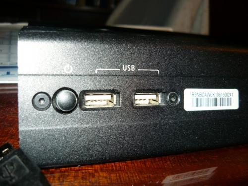

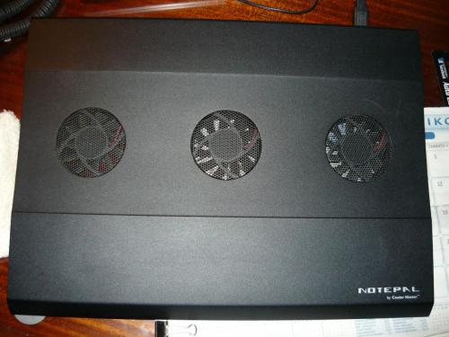

Πάρε μία γεύση από τη δική μου 17άρα βάση (8 ετίας) - το μόνο που μετάνιωσα είναι τα 3 θορυβώδη ανεμιστηράκια... Δεν τα αλλάζω όμως διότι τα "ανάβω" λίγες φορές το καλοκαίρι...
