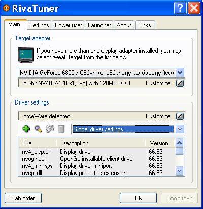

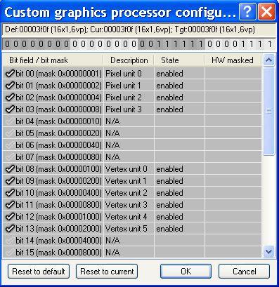

Μου ήρθε μια μάλλον περίεργη MSI 6800nu.
Το rivatuner δεν μου επιτρέπει να την ξεκλειδώσω , γιατί λέει πως είναι ήδη ξεκλείδωτη! :blink:
Τόσο στο κεντρικό παράθυρο , όσο και στο panel του Nvstrap δείχνει τα πάντα enabled.
Λάλησε το riva ή υπάρχει τελικά Αη-Βασίλης;

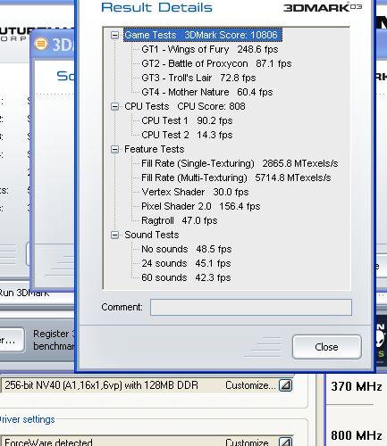

Έτρεξα 3DMark03 , αλλά και πάλι δεν είμαι σίγουρος αν λέει αλήθεια.
Υπάρχει κάποιο bench που να δω , πέραν πάσης αμφιβολίας , αν δουλεύουν 16 ή 12 pipelines;

Να το 3DMark03 της ( Barton @ 11x220 , NF7-S , 2x256 RAM 2-2-2-11 , forceware 66.93 )

Απ'ότι λέει και στο άλλο thread , μαζί με τα σκορ που δείχνει , πραγματικά δουλεύει σε 16,1.6 ....
Μονταρισμένη από την μάνα της; :...:
Και στην δική μου , το Nvstrap δείχνει τα πάντα enabled , αλλά τίποτα hardware masked.
’ρα δεν κλειδώθηκε ποτέ;
Τελικά υπάρχει Αη-Βασίλης :banging:

Όλα δείχνουν ότι δουλεύει μια χαρά , με 16 pipelines και 6 vertex shaders.
Αυτό που με τρελαίνει είναι οτι δεν χρειάστηκε να κάνω τίποτα , είχε default 16x1,6 ( όπως λέει και το Nvstrap ).
