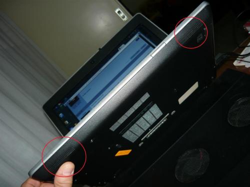

Δεν υπάρχει περίπτωση πολύ απλά κατά το άνοιγμα του λάπτοπ για καθάρισμα (whateva) να έβγαλε κάποιος το καλωδιάκι των ηχείων πάνω από τη μητρική;
post-64771-0-25942400-1428171089_thumb.j
...είναι 2 τα ηχεία και λίγο δύσκολο να "ξεσυνδέθηκαν" καί τα δύο...!!!
"Από μητρική" : Για αυτό τον λόγο ρωτάω εκτός από HDD & RAM εάν του έχουμε βάλει χέρι...

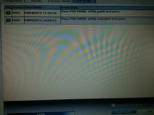

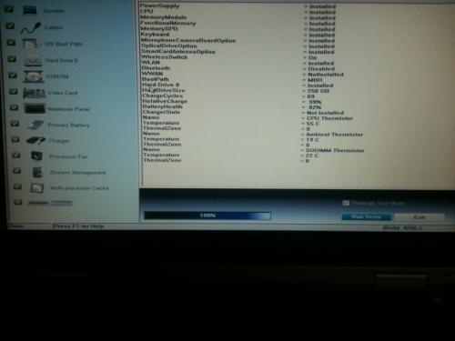

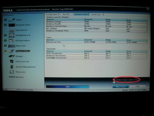

...καλημέρα και πάλι - τό έψαξα λίγο ακόμα και θα ήθελα να κάνεις τη πιό κάτω διαδικάσια:
1) μπές στο Bios (με F12)
2) επέλεξε "Diagnostics" καί άσε το να τρέξει όλα τα check που κάνει - είναι 10-15 λεπτά περίπου.
3) ...δες τι σου βγάζει στο event log - καρτέλλα πάνω δεξιά (απλή πληροφόρηση εάν κάτι έχει πρόβλημα θα σου το αναφέρει σε πρώτη φάση...)
4) και ΣΗΜΑΝΤΙΚΟ: κάτω δεξιά έχει ένα στρογγυλό "κουμπάκι" - είναι πάνω ακριβώς από το "exit",
καί γράφει "Perform Quick Audio Check".
Την ώρα που το laptop τρέχει το τεστ του ήχου, θα δείς στην οθόνη το μήνυμα:"8 tones are being displayed through audio system". Όσο βλέπεις αυτό το μήνυμα στην οθόνη πρέπει να ακούς και τους 8 διαφορετικούς τόνους από τα ηχεία σου...
5) ...έτσι λοιπόν a) εάν ακούς τους ήχους / τόνους από τα ηχεία δεν έχεις θέμα συνδεσιμότητας καλωδίων στη mobo (mother board) από τα ηχεία... είναι καθαρά θέμα settings & driver (IDT ή όποιο άλλο software έχεις για τον ήχο).
β) εάν δεν ακούς ήχο τότε πρέπει να ανοίξεις τα σωθηκά του "γομάρ" και από uTube να δείς την διαδικασία επανασύνδεσης των καλωδίων speakers. Άν δεν μπορείς να βρείς video, let me know και θα σου στείλω link.

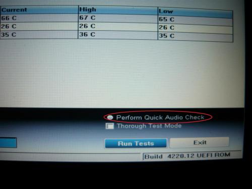

...έχω ανεβάσει το bios μου στο bios 21
και εμένα μου "βγάζει" την επιλογή που σου έχω με κόκκινο κύκλο... Εσύ ποιό bios έχεις..??
post-64771-0-79600300-1428241833_thumb.j
post-64771-0-21476100-1428241867_thumb.j
δεν βλέπω κάτι αντίστοιχο << στρογγυλό κουμπάκι >> "Perform Quick Audio Checkστο δικό σου...
