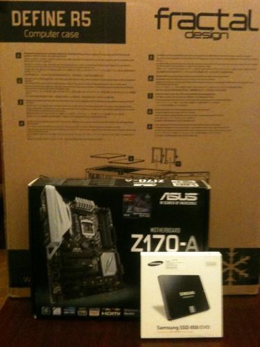

Τα πρώτα κατέφθασαν.
Ακόμη δεν έχω επιλέξει επεξεργαστή αλλά έχω χρόνο GPU, PSU  και RAM έρχονται την Πέμπτη.
Συναρμολόγηση θα γίνει το Σάββατο με το καλό.
Όσο αναφορά την ψύκτρα :
Tην Himalaya 2 την βρίσκω 39ευρώ και από τα video και όπως λέει και ο tommybertsen
 φαίνεται πιο εύκολη στη συναρμολόγηση(αρχάριος εδώ) συμφέρει έναντι της evo 212 ;
H noctua αν και μ'αρεσει είναι 1,5 φορά πάνω το κόστος...
