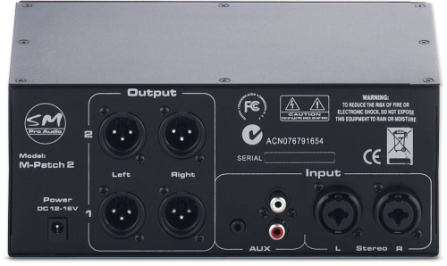

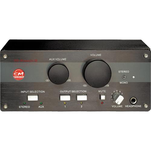

Φίλε μου, όσο και αν προσπάθησα δεν κατάλαβα τι γράφεις. Μπορείς να εξηγήσεις κάπως δομημένα και αναλυτικά την αλυσίδα του συστήματος σου, ώστε αν γίνεται, να σου δώσουμε συμβουλές ή να σου εντοπίσουμε το προβληματικό μέρος;
Έχω δύο πισί με ηχεία μόνιτορ. Στο ένα η αλυσίδα είναι η εξής 1) κάρτα ήχου εσωτερική με rca εξόδους 2)μέσω rca στο ντάκ 3) από το ντάκ πηγαίνει στο volume controller. 4) από το volume controller μέσω xlr καταλήγουν στα ηχεία μόνιτορ. Εδώ δεν έχω παράσιτα. Δοκίμασα όμως για να δω τη διαφορά του ντάκ με την κάρτα ήχου την εσωτερική να τα συνδέσω απευθείας τα ηχεία με την κάρτα ήχου. Πήρα ένα ζεύγος rca των 5 μέτρων και τα συνέδεσα. Και είχαν πολλά παράσιτα με αυτή τη συνδεσμολογία.
Έχω και ένα δεύτερο πισί στο οποίο έχω άλλη κάρτα ήχου που έχει ασπίδα απότις παρεμβολές. Σε αυτό το πισί η κάρτα ήχου καταλήγει από rca εξόδους μέσω volume controller στα ηχεία. Μόνο που στο volume controller οι είσοδοι είναι καρφί των 6 χιλιοστών. Έχω βάλει αντάπτορες σε καλώδια rca . Τα καλώδια είναι τρία μέτρα. Εκεί δεν έχω παράσιτα ενώ είναι rca. Μόνο οι αντάπτορες αλλάζουν.
Λες να φταίει το μήκος των καλωδίων που είναι μεγάλο ή η κάρτα που δεν έχει ασπίδα πάρεμβολών;
  On 5/4/2015 at 11:09 ΜΜ, το μέλος Γεώργιος έγραψε:
Υπάρχει κάτι περίεργο στα λεγόμενα σου.
Όταν λες κάρτα ήχου μέσω rca στο dac, εννοείς μήπως SPDIF; Γιατί αν το dac σου έχει analog in (πολλά έχουν για να κάνουν DSP), τότε έχεις κάνει λάθος συνδεσμολογία στο συγκεκριμένο σημείο.
Πέρα από αυτό, από το dac στο "volume controller" πως γίνεται η σύνδεση; Επίσης, όταν λες "volume controller" τι ακριβώς εννοείς; Έχεις passive attenuator, και μάλιστα balanced? Δεν μπορώ να κατανοήσω 100% ακόμα την αλυσίδα του συστήματος σου. Αν το "volume controller" είναι πράγματι balanced, με τις XLR συνδέσεις των ηχείων προστατεύεις την μεταφορά του σήματος αρκετά. Διαφορετικά, με τα XLR καλώδια δεν κάνεις ουσιαστικά τίποτα!
Ίσως το καλύτερο Online άρθρο για ζυγισμένες συνδέσεις θα το διαβάσεις εδώ
Η ζυγισμένη σύνδεση προσφέρει προστασία κατά του θορύβου common-mode. Στο δεύτερο πισί σου, αυτός ο θόρυβος είναι αρκετά μικρότερος σε σχέση με το πρώτο πισι. Αυτό οφείλεται σε πολλά πράγματα, όπως
  1. Κοντό καλώδιο
  2. Μεγάλη απόσταση από καλώδια τροφοδοσίας
  3. Διασχίζει καλώδια τροφοδοσίας μόνο κάθετα
  4. Ο χώρος έχει μικρότερη ποσότητα RF σήματος (κεραίες τηλεόρασης ή και πολλά άλλα...)
