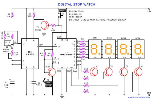

Έχω 10 διαφορετικά καλώδια(πολύ ψηλά) τα οποία τροφοδοτούν 10 διαφορετικά seven segment led displays. Θέλω τώρα να παρεμβάλλω ανάμεσα στο κύκλωμα που έχω και σε αυτά τα single digits leds ένα διακόπτη για να τα σβήνω όποτε χρειαστεί χωρίς όμως να σβήνω την συσκευή. Αλλά θέλω και τα 10 να σβήνουν ταυτόχρονα και από μόνο έναν διακόπτη.
Δηλαδή θα ήθελα κάτι σαν έναν διακόπτη που να έχει 10 εισόδους και 10 εξόδους και να τα κόβει όλα ταυτόχρονα, χωρίς φυσικά να βραχυκλώνουν μεταξύ τους.
Θα ήθελα να μου πει κάποιος που γνωρίζει πως ακριβώς είναι αυτό εφικτό; έβαλα και μια φώτο παρακάτω για να κατανοήσετε καλύτερα αυτό που θέλω μήπως και τα λέω κάπως μπερδεμένα..  :p

Κάπως έτσι είναι το σχέδιο για να καταλάβεις και εγώ θέλω ουσιαστικά να παρεμβάλω έναν διακόπτη στις γραμμές Τ3-Τ4-Τ5-Τ6 που να τις κόβει όλες ταυτόχρονα. Δεν υπάρχει επιστροφή παρα μόνο η είσοδος 5V αν το καταλαβαίνω και εγώ σωστά..
Καλημέρα
Δοκίμασε με έναν απλό διακόπτη να κόψεις τους εκπομπούς των τρανζίστορ απο τη γεiώση. Εναλλακτικά με 2 διπλούς (ίσως να παίζει και τετραπλός on-off)  διακόπτες κόβεις την οδήγησή τους.
Δεν ξέρω που είναι και αν υπάρχει γείωση γιατί το μόνο καλώδιο που μπορώ να επέμβω εκτός πλακέτας είναι αυτό της τροφοδοσίας και είναι μόνο ένα για κάθε οθόνη. Φαντάζομαι ότι δεν πρέπει αυτά και τα δέκα να ενωθούν και να μπουν σε έναν διακόπτη, έτσι;;
Μπορείς να μου βάλεις κάποιο λινκ με τους διπλούς διακόπτες που λες για να καταλάβω;; θέλω όλα μαζί να κόβουν από ένα διακόπτη όχι όλα ξεχωριστά από χωριστούς (αυτό θα ήταν και αρκετά απλό φυσικά)

mosfet που να εχεις ενωσει ολονων το Gate σε εναν κοινο διακοπτη ?
Πάρε Dip switch δέκα θέσεων http://www.markidis.gr/product_info.php?cPath=31_487_602&products_id=13329 και κάνε σε ένα κομμάτι plexiglass μια σχισμή όσο το πάχος του κινούμενου μέρους του διακόπτη,τοποθέτησε το πάνω και κόλλα ένα χεράκι να χειρίζεσαι όλα τα διακοπτάκια μαζί. Δες και αυτόν http://www.markidis.gr/product_info.php?cPath=31_487_107&products_id=1315

Βγάλε στον αέρα τον ένα ακροδέκτη απο τις αντιστάσεις R15 - R16 - R17 - R18 και κόλησε απο ένα καλώδιο στον καθέ ένα (άρα έχεις 4 καλώδια) και κόλησε άλλα 4 καλώδια στο τυπωμένο απο εκεί που ξεκόλησες τις αντιστάσεις. έτσι έχεις 8 καλώδια. ρίχτα ανα ζευγάρι σε ένα διακόπτη. Υπάρχει διπλός διακόπτης μιας επαφής (DPST λέγονται) και είναι έτσι
και έχουν αυτή την μορφή:
ή αυτή :
2-Pcs-2-Position-4P-DPST-Red-Pilot-Lamp-
επομένως με 2 τέτοιους διακόπτες κόβεις και τις 4 ανόδους των display ανα δύο.
Εναλλακτικά μπορείς να χρησιμοποιήσες τετραπλό dipswitch:

Θα δω τι βολεύει και θα επιλέξω Dip switch ή διακόπτες DPST.
