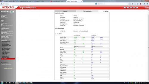

Τα FEC ειναι οσα διορθωθηκαν απο το modem. Τα CRC ειναι και αυτά πολλά, αλλά κι εγω ειχα καπου τοσα συνεχεια.

Draytek εχει κοντά στις 100.000 με 2 μηνες uptime όμως.....
εδώ λες για 100.000 χωρίς να λες ποια είναι . επίσης τα είκοσι που λες εννοείς 20.000 το δίμηνο  . γιατί αλλιώς είναι μεγάλη η διαφορά .
Όχι 20, χωρις κανενα μηδενικό στο τέλος. Πάντως ξαναλέω, με το συγκεκριμένο ρουτερ πολλοί εχουν λάθος στατιστικά. Την ταχύτητα του download απο που την μετράς; Απο torrents, ftp;
post-37679-0-81581000-1426632151_thumb.j
Την ταχυτητα που πιανω την μετρησα στο οοκλα. Για το download απο τον σερβερ του οτε. Μεγιστο εχω πιασει2,9 MB το δευτερολεπτο. Παλια επιανα μεγιστο σταθερο απο steam 1,2MByte.οταν λες λαθος στατιστικα εννοεις μετραει λαθος το μοντεμ ή ειναι προβληματικο καικανει λαθη στην επικοινωνια;

To speedtest μην του δίνεις και πολύ σημασία, κι εμενα την ταχύτητα μου την βγάζει στα 27 κάτι. Σε ftp πάει μέχρι 3,3ΜΒ/s. Αμα φτάνει στα 2,9 δεν βλέπω να υπαρχει κάποιο πρόβλημα. Όταν λέω λάθος στατιστικά εννοώ οτι έχει bug το router.

Όχι μετράει λάθος τα error.
