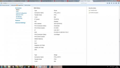

wesker Μάρτιος 17, 2015 #13 Μάρτιος 17, 2015 έχεις το ίδιο μόντεμ με εμένα ?το speedport w724v type Ci ? που βλέπω την έκδοση του firmware??Ναι το εχω, αλλά ειχα πολλά προβλήματα με αυτο και το αντικατέστησα με ενα Draytek. Οταν ανοιξεις την αρχικη οθονη που σου λεει να βαλεις τους κωδικους. καπου αριστερα εχει και DSL Status. Aν μπορεις παρε ενα screenshot απο εκει.

billpeppas Μάρτιος 17, 2015 #18 Μάρτιος 17, 2015 Connection... xDSL είναι τα στατιστικά της γραμμής και όχι αυτό που δείχνεις

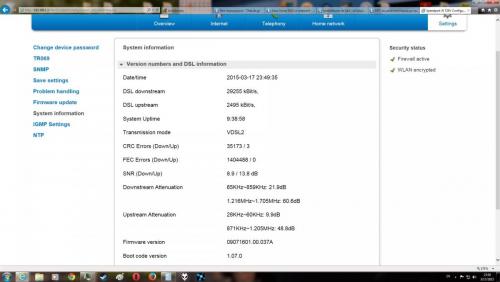

Γεώργιος Μάρτιος 17, 2015 Author #19 Μάρτιος 17, 2015 εαν εννοείς αυτό δεν είναι εκεί που είπες . μέγιστο στο οοκλα έχω πιάσει 26 Mbps. εκει που λες δεν έχει τίποτα από στατιστικά.
wesker Μάρτιος 17, 2015 #20 Μάρτιος 17, 2015 Συγχρονίζεις κοντά στα 30 όμως. Τα errors ειναι αρκετά αλλα δεν ξερω αν ειναι το router η η γραμμή σου. Κι εμένα με 10 ωρες uptime μαζευε τόσα, με το Draytek εχει κοντά στις 100.000 με 2 μηνες uptime όμως.....
