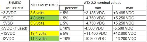

Έχω ένα μεταχειρισμένο Coolermaster 700w silent pro.
Μου το δώσανε για έλεγχο. Οι μετρήσεις που έκανα έγιναν με ψηφιακό πολύμετρο και συμβουλεύτηκα τα specs ATX2.2
Παρατήρησα αυξημένο τα +12vdc, +3,3vdc και ελάχιστα το +5vsb (ΔΕΙΤΕ ΕΙΚΟΝΑ ΜΕ ΤΙΣ ΜΕΤΡΗΣΕΙΣ)
Βάσει των μετρήσεων, να υποθέσω πως το τροφοδοτικό είναι πλέον αναξιόπιστο και να το πετάξω?

Τα 12 και τα 3.3 ειναι πολυ ψηλα. Τα 5 ειναι λιγο χαμηλα, αλλα με φορτιο θα πεσουν κι αλλο! αποψη μου μην το βαλεις σε υπολογιστη, για κανα 12 βολτο φως led καλο ειναι :)
Όλα τα switching τροφοδοτικά, χωρίς φορτίο, δίνουν λίγο παραπάνω. Τον φορτιστή του κινητού αν πάρεις, που λέει 5V, και τον μετρήσεις, μπορεί να δείς και 5.5V.
Τώρα, τα 3.6V δεν είναι στην πράξη πολλά, ακόμα και αν -δεν- πέφτουν υπό φορτίο, πόσο μάλλον τα 5.3.
Κατά τη γνώμη μου, αρκεί να βεβαιωθείς πως τα 12V επιστρέφουν σε τιμές εντός spec, αν βάλεις φορτίο. Εκτός αν σου το έστειλαν επειδή έχει ήδη κάνει "νερά".
Εγώ πάντως, αν δεν καεί, δεν το πετάω. Είναι πολύ χρήσιμες συσκευές, ακόμα και αν δεν κάνουν πια για υπολογιστή.
Όντως πολύ χαμηλό το φορτίο οπότε δεν θα πάρεις σωστές μετρήσεις. Αν κοιτάξεις και review τροφοδοτικών σε πολύ χαμηλές καταναλώσεις τόσο το pfc όσο και η ονομαστική τιμή των τάσεων πάει περίπατο. Στρώνει όμως μετα το 5-10% αν θυμάμαι καλά που είναι και ρεαλιστικό σενάριο. Υπολογιστής που καταναλώνει κάτω απο 10-20W σε desktop δεν νομίζω ότι υπάρχει.

Έχω άλλο ένα τροφοδοτικό thermaltake toughpower 650w, το οποίο κάτω από τις ίδιες συνθήκες -δηλ χωρίς φορτίο- παρουσιάζει τιμές φυσιολογικές εντός ορίων.
Θα το δοκιμάσω με φορτίο στον pentium g3258 που έχω να δω. Ελπίζω να μην προκαλέσω κάπιοα ζημια...

Ναι φίλε μου, το έχω βάλει στο σύστημα της υπογραφής, μέχρις ότου αντικατασταθει το corsair hx750w που έιχα και έφυγε για rma.
Το τροφοδοτικό δουλευει με πολύμετρο επάνω και όντως με φορτίο οι τάσεις πέφτουν μέσα στα ΑΤΧ στανταρς (πχ το 12v είναι 12,1 εως 12,4).
