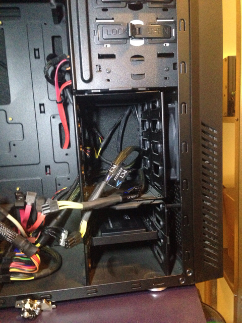

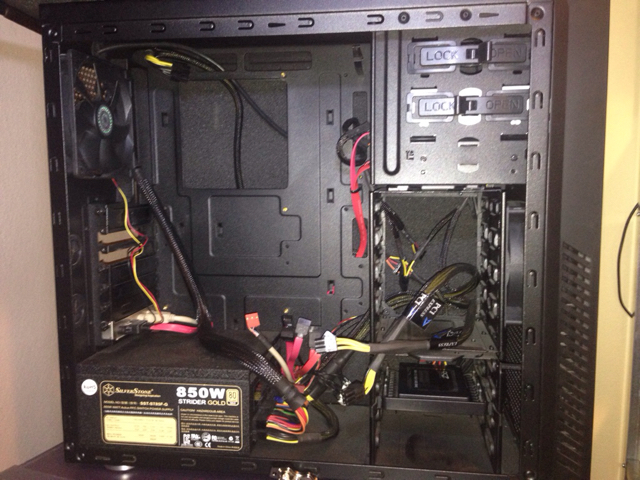

nikoskon Μάρτιος 10, 2015 Author #3 Μάρτιος 10, 2015 (edited) Καλημέρα τρελοκόριτσο! Το home studio άλλαξε χώρο και εξοπλισμό όποτε δεν είμαστε της απόλυτης ησυχίας αλλά και ούτε και της φασαρίας πλέον. Η αλήθεια είναι πως ήθελα να παίξω με υδρόψυξη. Πάντως πίσω ακριβώς από την πρόσοψη υπάρχει χώρος για διπλό ψυγείο, αν φαναστεί κανείς πως στο ύψος χωράνε 2x120 και τα 3.5" bays είναι αφαιρούμενα. Τι λες; Σκεφτόμουν μια λύση με διπλό ψυγείο στην θέση των 2x120 intake ανεμιστήρων της πρόσοψης (με αντίθετα airflow μεταξύ τους) και έναν 120 exhaust στο πίσω μέρος του κουτιού. Θα μου στοίχιζε ο κούκος αηδόνι;!!! Κάπως έτσι είναι τώρα το κουτί... Έγινε επεξεργασία Μάρτιος 10, 2015 από nikoskon
karmen1983 Μάρτιος 10, 2015 #4 Μάρτιος 10, 2015 Δε το έχω πιάσει το κουτί στα χέρια μου. Review το έκανε ο @pol77 αλλά θυμάσαι τι σου είχα πει? Τα μεταξωτά βρακιά θέλουν επιδέξιους κVλους. Δεν ειναι κουτί για custom loop. Το κάτω cage δίσκων δε πρέπει να αφαιρείται, μιας και πρέπει να έχει πριτσίνια. Οπότε πως να βάλεις το ψυγείο; Η πρόσοψή είναι όπως όλα τα silencio απο ότι βλέπω άρα η εισαγωγή αέρα γίνεται με το σταγονόμετρο. Πως να το ψύξεις; Ανάμενε και τον pol77 βέβαια να σου πει που το είδε απο κοντά. Αλλά κατ'εμε άμα θες να βάλεις νερά για την εμπειρία ή όπως θες πες το, άλλαξε κουτί αρχικά. Στο περίπου ένα διπλό ψυγείο, μία d5 με ένα res (για να έχεις αέρα μετά για VGA), block, ρακόρ και σωλήνες πάνε ~220 με όλα καινούρια (στο περίπου ξαναλέω δεν τα έβαλα και στο καλάθι μου ) 1
nikoskon Μάρτιος 10, 2015 Author #5 Μάρτιος 10, 2015 Πρώτο καρδιακό εν εξελίξει! Συν κόστος για κουτί;!!!! Δεύτερο καρδιακό, στο φτερό! Οοκ, κατάλαβα θα ρίξω και μια μάτια στον αέρα...
karmen1983 Μάρτιος 10, 2015 #6 Μάρτιος 10, 2015 Εβαλες τις φωτο όσο έγραφα. Δε θα χωρέσει ψυγείο. Ισα που χωράει ο ανεμιστήρας που είναι 25mm. Το ψυγείο είναι ~30mm πάχος. Δε το κόβω αλλά για να μη σε πάρω στο λαιμό μου, κάνε λίγο υπομονή να δει το θέμα ο Πολύμερος Πρώτο καρδιακό εν εξελίξει!Συν κόστος για κουτί;!!!!Δεύτερο καρδιακό, στο φτερό! Οοκ, κατάλαβα θα ρίξω και μια μάτια στον αέρα... Το κόστος που είπα ήταν για custom loop ¨οχι για έτοιμη λύση έτσι;
