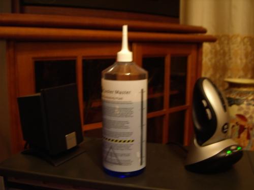

Michalis761416003192 Δεκέμβριος 29, 2004 Author #44 Δεκέμβριος 29, 2004 Αρχική απάντηση από johns [Σήμερα, στις 13:11] το υγρο που θα παρεις κανει και για απολιμανση βαλτο με νερο βρυσης μαζι . Το υγρό είναι έτοιμο για χρήση με την αγορά (έχει ήδη 75% νερό στην σύνθεση του)Εγώ έχω φάει κόλλημα τώρα... νερό ΒΡΥΣΗΣ??? έχεις ανοίξει το μπλοκ σου τελευταία να δεις σε τι κατάσταση είναι μέσα???

Michalis761416003192 Δεκέμβριος 29, 2004 Author #47 Δεκέμβριος 29, 2004 Αρχική απάντηση από johns [Σήμερα, στις 13:21] Μιchali αν δεν κανεις μερικες δοκιμες εσυ..... το υγρο το συνγκεκριμενο δεν το ξερω.ανα εξαμηνο βαζω για 2-3 μερες στο κυκλωμα βιακαλ και τα πεταει ολα εξω. Οι σωληνες γυνωνται τζαμι Φίλε johns η αλήθεια είναι ότι το βασικό μου πρόβλημα με το παραφλού που είχα πριν, αλλά και με αυτό το υγρό που έβαλα στο κύκλωμα χθες το βράδυ, χρωματίζονται οι σωλήνες.Δεν νομίζω ότι θα ξαναγίνουν όπως πρώτα :cry: Σκέτο απιονισμένο χωρίς παραφλού έχεις δοκίμασει???
Michalis761416003192 Δεκέμβριος 29, 2004 Author #48 Δεκέμβριος 29, 2004 Αρχική απάντηση από johns [Σήμερα, στις 13:27] Πηγα στο σιτε του multirama αλλα δεν γραφει ποσο βαρος εναι για να υπολογισουμε αν θα μπει μαζι με αλλο υγρο. Τι εννοείς βάρος??? Όπως ανέφερα προηγουμένως είναι έτοιμο προς χρήση κατευθείαν χωρίς πρόσθετα.Η συσκευασία πάντως είναι 500ml. Το δικό μου σύστημα χρειάστηκε 1 1/2 μπουκάλι.

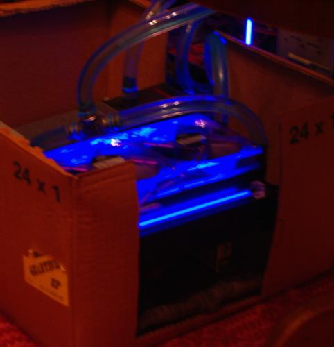

Michalis761416003192 Δεκέμβριος 30, 2004 Author #51 Δεκέμβριος 30, 2004 Λοιπόν έχουμε και λέμε: Πρώτο πείραμα αποτελέσματα θετικότατα. Ίδιες συνθήκες, 2 τοστ να τρέχουν όλο το βράδυ και max temp 33oC. To περίεργο της υπόθεσης είναι ότι σε idle έχω 30-31οC. Μιλάμε για διαφορά full με idle 2-3oC. Συνεχίζεται...
Michalis761416003192 Δεκέμβριος 30, 2004 Author #53 Δεκέμβριος 30, 2004 Το πειραματόζωο (λίγο μαζεμένο )

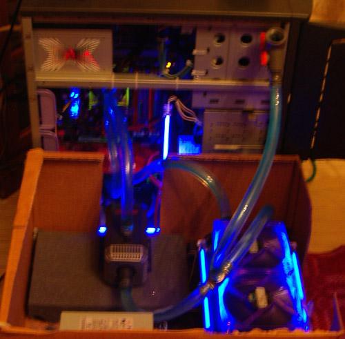

Michalis761416003192 Δεκέμβριος 30, 2004 Author #54 Δεκέμβριος 30, 2004 Μπήκε και η αντλία πάνω σε ρικοφον και πλέον δεν ακούγετε τίποτα
Michalis761416003192 Δεκέμβριος 30, 2004 Author #55 Δεκέμβριος 30, 2004 Ανοίχτηκε και μία τρύπα στην κούτα να να τραβάει πιο πολύ αέρα το ψυγείο
Michalis761416003192 Δεκέμβριος 30, 2004 Author #56 Δεκέμβριος 30, 2004 Οι σωλήνες τελικά δεν χρωματίστηκαν όπως είχε γίνει με το παραφλού.

BeetleJuice Δεκέμβριος 31, 2004 #59 Δεκέμβριος 31, 2004 Τωρα περιμενεις σχολιο?!!! :worship: Που μας εκανες να μαζευουμε λεφτα για προτζεκτορα? που μας εκανες να παμε να παρουμε λαμπες? που κλαιμε τις 19 αρες μας? ΜΕ ΜΙΑ ΛΕΞΗ : ΠΑΡΑ ΠΟΛΥ ΚΑΛΑ οι αποχρωσεις του μπλε πολυ καλες , ποτε τακανες αυτα ρε συ? Ετσι ηθελα και το δικο μου.. δωσε στοιχεια να ξερουμε τι να παρουμε και εμεις , μιας που τα δοκιμασες :T: Θελουμε μια κοντινη στον τοιχο να δουμε και την αναλυση :D Φιλε εχεις γινει ο δοκιμαστης μας , κανεις τα review μας και μας....ΞΕΣΗΚΩΝΕΙΣ ή αλλιώς βλεπε :"ξεμυαλίζω" τα καλωδιακια που μου προτεινες ειναι τελεια για τους σατα μου (στηθηκαν και οι 2 ραπτορ σημερα) , εσυ πως και δεν ταχεις παρει? δωσε καμια πληροφορια για λαμπες,ανεμιστηρια να ξερουμε και μεις τι ειναι καλο και τι οχι προβολή ποτε θα μας κανεις? ΚΑΙ ΠΑΛΙ ΜΠΡΑΒΟ πρωτον για τον κοπο σου (το μαζεψες αρκετα) , δευτερον για το review του υγρου , τριτον για την "οθόνη" σου :clap: :clap: :clap:

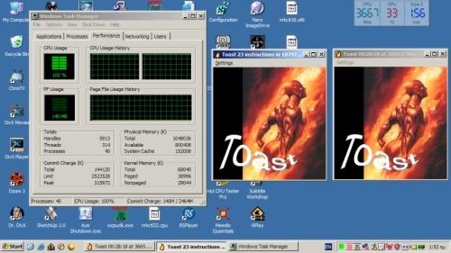

Michalis761416003192 Ιανουάριος 1, 2005 Author #60 Ιανουάριος 1, 2005 Αποτελέσματα μετά από μισή ώρα με 2 toast και FSB στα 229, πολλαπλασιαστής στο 16
