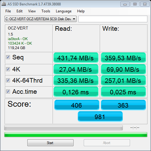

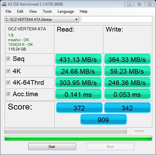

omnio Δημοσιεύτηκε Φεβρουάριος 21, 2015 #1 Κοινοποίηση Δημοσιεύτηκε Φεβρουάριος 21, 2015 Χαιρετε. πρωτη φορα το ετρεξα απο τοσο καιρο που εχω το δισκο. με την εικονα θα καταλαβαιτε ακριβως αν ειναι οκ η οχι! ευχαριστω Link to comment Share on other sites More sharing options...
jax7480 Φεβρουάριος 21, 2015 #2 Κοινοποίηση Φεβρουάριος 21, 2015 Τι μητρική και επεξεργαστή έχεις;Θα μπορούσε να είναι ελάχιστα πιο ψηλά αλλά γενικά τα νούμερα είναι μια χαρά. 1 Link to comment Share on other sites More sharing options...
omnio Φεβρουάριος 21, 2015 Author #3 Κοινοποίηση Φεβρουάριος 21, 2015 asrock z 77 fatality professional και τον 3570κasrock z 77 fatality professional και τον 3570κ και ετρεξα το τεστ μολις φορμαρα ηταν καθαρος ο ssd Link to comment Share on other sites More sharing options...
ΝTG Φεβρουάριος 21, 2015 #4 Κοινοποίηση Φεβρουάριος 21, 2015 Kαθαρος δεν ηταν.. Βαλε drivers της μητρικης..(θα γραψει iastor αντι για msahci) ..και εισαι μια χαρα. Προτεινόμενοι IRST από μένα: 11.2.011.7.0.12.813.1 Δοκίμασε από τον παλιότερο. Αν παίξει απευθείας, μην το αλλάξεις.Αν δεν παίξει σωστά, πάνε στον επόμενο. Λογικα εχεις και τα c-states/eist ενεργοποιημενα.και εχεις ελαφρως μικροτερα (4k) νουμερα απο οτι θα "επρεπε". Σε γενικες γραμμες..μια χαρα εισαι... Link to comment Share on other sites More sharing options...

omnio Φεβρουάριος 22, 2015 Author #12 Κοινοποίηση Φεβρουάριος 22, 2015 το τελευταιο firmwire εχω. drivers της μητρικης εβαλα του τελευταιους αν και για το chipset κατεβαζω απο την ιντελ μεσα. Προτεινόμενοι IRST από μένα: 11.2.0 11.7.0. 12.8 13.1 τι εννοεις με αυτο? οσο για τα c-states και eist δε γνωριζω τι παιζει συγγνωμηΠρώτα από όλα να ενημερώσω ότι δεν ενδείκνυται να κάνουμε format έναν SSD...Επίσης μετά από γουγλάρισμα παρατήρησα ότι έχουν βγεί firmware για τον δίσκο σου...Όπως γράφει και ο/η "jax7480", θα μπορούσε να είναι λίγο πιό γρήγορος αλλά διάβασε και αυτό εδώ:New OCZ Firmware Boosts Vertex 4 Performance Up to 210%http://www.tomshardware.com/news/ocz-vertex-4-firmware-upgrade-ssd,15550.html αλλά και αυτό: http://www.tomshardware.com/reviews/vertex-4-ssd-write-performance,3235.htmlτι δεν φορμαρουμε τον ssd? και πως θα ξαναπερασεις windows? Link to comment Share on other sites More sharing options...

ΝTG Φεβρουάριος 22, 2015 #14 Κοινοποίηση Φεβρουάριος 22, 2015 Δεν πιστευω να εκανε κατι αλλο περα απο quick format οποτε δεν εχει ιδιαιτερο νοημα. Αλλα και παλι ..αυτο δεν "φρεσκαρει" τον δισκο. Kατεβασε αυτο και κανε το εγκατασταση..http://downloadmirror.intel.com/23060/a08/setuprst.exe Ειναι οι drivers της Intel (12.0.8) Τα C-states αστα οφφ ...αν δεν ειναι αυτοσκοπος τα μεγιστα δυνατα νουμερα. Link to comment Share on other sites More sharing options...
omnio Φεβρουάριος 22, 2015 Author #15 Κοινοποίηση Φεβρουάριος 22, 2015 (edited) το rapid storage το εχω απενεργοποιημενο. καθως το management engine & smart connect.ιντελ εχω τον τελευταιο οδηγο. τα c-states που ειδα 4 διαφορετικα ειναι στο αυτοματο στο bios 4 επιλογες που εχει. δε ηξερα τι ειναι και δεν τα εχω πειραξει Έγινε επεξεργασία Φεβρουάριος 22, 2015 από omnio Link to comment Share on other sites More sharing options...
ΝTG Φεβρουάριος 22, 2015 #16 Κοινοποίηση Φεβρουάριος 22, 2015 Mαλλον εννοεις το rapid start technology...γιατι intel drivers για το chipset δεν εχεις καν περασμενους για να τους απενεργοποιησεις. Anyway..ο δισκος ειναι μια χαρα.. 1 Link to comment Share on other sites More sharing options...
omnio Φεβρουάριος 22, 2015 Author #17 Κοινοποίηση Φεβρουάριος 22, 2015 ναι το rapid start. εχω περασμενους drivers απο ιντελ Link to comment Share on other sites More sharing options...
ΝTG Φεβρουάριος 22, 2015 #18 Κοινοποίηση Φεβρουάριος 22, 2015 αν ειχες περασμενους δεν θα εβλεπες το msahci στο πρωτο screenshot που παρεθεσες. Δεν ειναι τιποτα παντως ..ενα κλικ υποθεση ειναι στο παραπανω λινκ που παρεθεσα. Link to comment Share on other sites More sharing options...
omnio Φεβρουάριος 22, 2015 Author #19 Κοινοποίηση Φεβρουάριος 22, 2015 εβαλα παλι τις ιντελ και το rapid storage driver επισης Link to comment Share on other sites More sharing options...
ΝTG Φεβρουάριος 22, 2015 #20 Κοινοποίηση Φεβρουάριος 22, 2015 (edited) Μια χαρα εισαι ..εκει παιζει. Σου λειπουν καποια πολυ ελαχιστα νουμερακια ..αλλα οκ. Ακρως φυσιολογικα .. Αν εχεις δευτερο λειτουργικο σε αλλο δισκο, την επομενη φορα που θες να βαλεις win..(clone ιmage βασικα..γιατι να παιδευεσαι) κανε ενα secure erase..Δεν ειναι υποχρεωτικο, απλα για λιγο καιρο θα εχεις φρεσκο δισκο. Έγινε επεξεργασία Φεβρουάριος 22, 2015 από ΝTG 1 Link to comment Share on other sites More sharing options...
