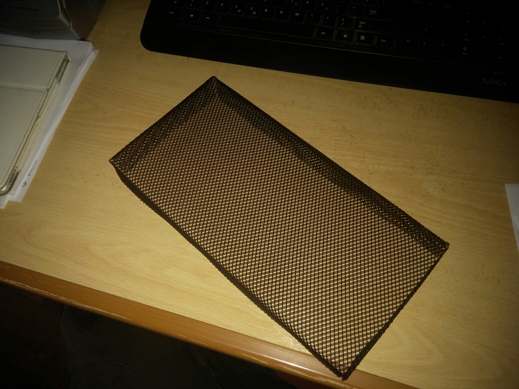

αυτό το κομματι φτιαχτηκε για να στερεωνει ψυγειο και ανεμιστήρες και για να υπαρχει ένα κενο μεταξυ ανεμιστήρων και πρόσοψης.
αυτό που με με ενδιεφερε είναι να μπει κατι μπροστα που να μπορει να βγαινει για να καθαριζει, μιας και το ψυγειο θα επρεπε ναι είναι σταθερο αναγκαστικα
αποφασισα να βαλω καποια σιτα. Οσο και ένα εψαξα δε βρηκα κατι που να μου αρεσει ή να είναι μεταλλικο (και όχι αλουμινιο) για να μπορω και να τη βαψω ευκολα .
Η λυση βρεθηκε σε γνωστη αλυσιδα με διαφορα πραγματάκια από ένα καλαθι αχρηστων. σιτα βαμμενη μαυρη , με "υφανση" που μ αρεσε και ειχε 2,5 ευρω
κοπηκε, ισιωθηκε , τσακιστηκε στις σωστες διαστασεις και το αποτέλεσμα φαινεται παρακατω

και εδώ το τελικο αποτέλεσμα. οι φωτογραφιες δεν είναι οι καλυτερες και αδικουν το αποτέλεσμα.
από κοντα φαινεται σαν εργοστασιακο

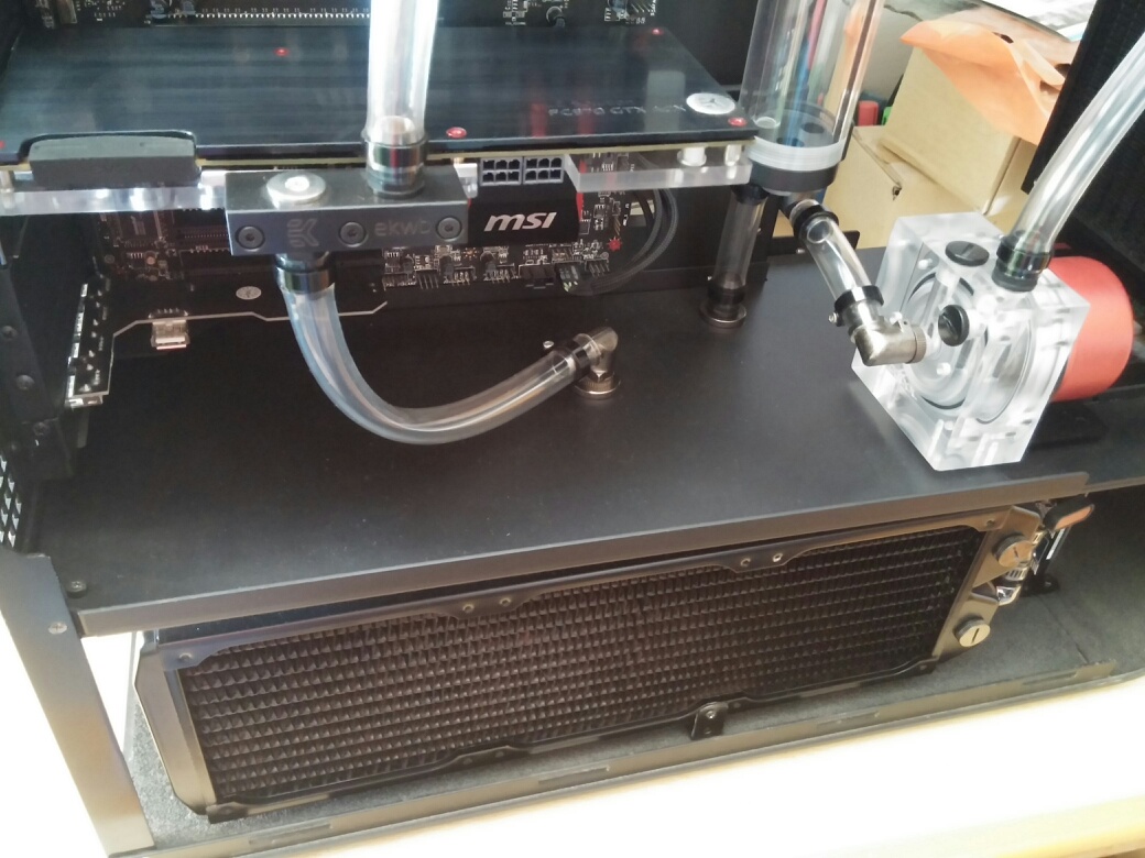

και τελος ανοιχτηκαν 2 τρυπες στο μεσοπάτωμα, μια που παει από vga--> τριπλο ψυγειο
και η άλλη τριπλο ψυγειο--> ρεζερβουάρ
τριφτηκε, ασταρωθηκε και βαφτηκε
post-32027-0-76605400-1440504799_thumb.j
post-32027-0-42743000-1440504810_thumb.j
post-32027-0-16250300-1440504817_thumb.j
και τελος..μπηκαν οι ανταπτορες στο μεσωπατωμα για τη συνδεση των ρακορ και οι σωλήνες στο κατω ψυγειο
