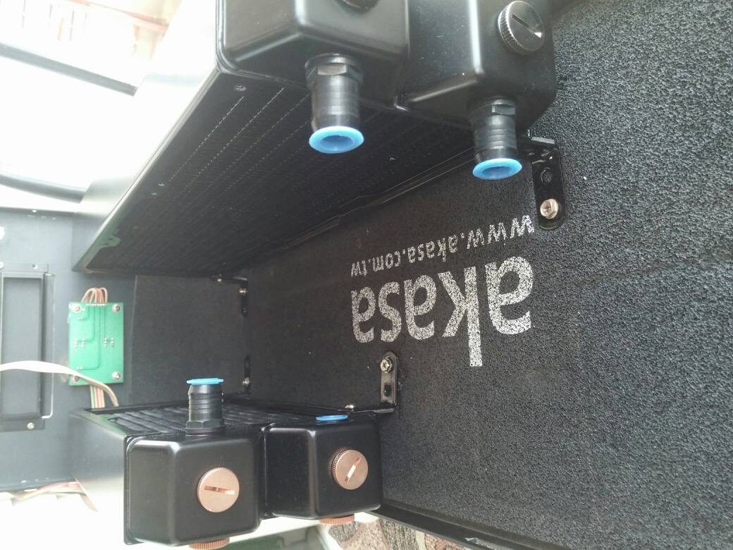

pug_f_e Απρίλιος 20, 2015 Author #11 Απρίλιος 20, 2015 (edited) καλημέρα και Χρονια Πολλα. Βρηκα χρονο να ασχοληθώ λιγο και στο μεταξυ περιμενα να ερθουν και διαφορα που εχω παραγγειλει.. τελειωσα με τα βαψίματα. εκανα και τις 2 πισω κολονες με τη βοηθεια ενός σκουποξυλου Λιγες φωτο για το μπροστα πανελ. ξηλωσα όλα τα 5,25" και θα μπει ένα κομματι πλεξι που θα βαφτει φυσικα μαυρο μαλλον θα κοψω και θα κανω καποιο σχεδιο και από πισω θα εχει φωτισμο για να εφαρμοζει τελεια επρεπε να είναι 4 χιλιοστα. βρηκα ένα παλιο κομματι λιγο μεγαλυτερο,οποτε εκοψα αυτό και τελος ασχοληθηκα λιγο με τη στερεωση των ψυγείων. Βρηκα μαυρες γωνιες. Ανοιχτηκαν τρυπες και σπειρωματα στο πατωμα και τοποθετηθηκαν Έγινε επεξεργασία Απρίλιος 20, 2015 από pug_f_e 7

pcfreak Απρίλιος 22, 2015 #13 Απρίλιος 22, 2015 Όμορφο γίνεται!Τις γωνίες στα ψυγεία βάλτες όλες από τη μια πλευρά για να πάνε από την άλλη οι ανεμιστήρες.Τα u-channel από που τα πέρνεις και πως τα ζητάς (το google δε μου βγαζει κάτι σε ελληνικό μαγαζί).
pug_f_e Απρίλιος 23, 2015 Author #14 Απρίλιος 23, 2015 Ευχαριστω κατ αρχην..:-)Λοιπον..οι γωνιες δε γινεται να μπουν μονο απο τη μια γιατι δε θα ναι σταθερο και το ψυγειο κουνιεται. Το εχω σκεφτει για τους ανεμιστηρες και το τεσταρισα.Εχω 5 noiseblocker που εχουν ενα μαλακο επιστρωμα που μπορεις να βαλεις εξτρα. Οποτε αμα βαλεις αυτο πατιεται λιγο παραπανω εκει που ειναι το λαμακι και ειναι κομπλε. Επισης δεν θα χει καθολου κραδασμους με αυτα τα πραγματακια.Το u channel μπορεις να το βρεις και στο ebay. Eγω το ειχα παρει απο το mnpctech.com 1

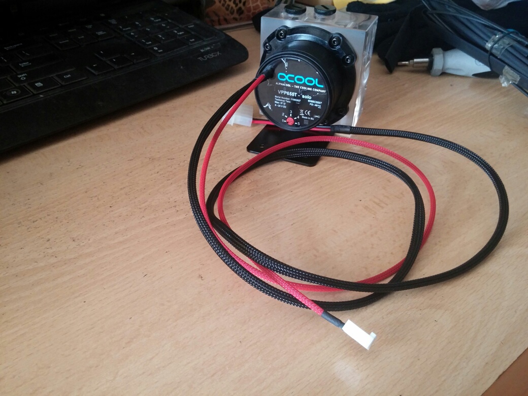

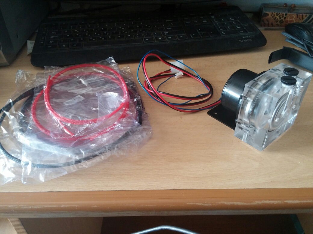

Δημοφιλής Δημοσίευση pug_f_e Απρίλιος 30, 2015 Author Δημοφιλής Δημοσίευση #16 Απρίλιος 30, 2015 λοιπον αυτές τις μερες ασχοληθηκα λιγο με την καινουρια αντλια κατ αρχην sleevaριστηκε.. τελος, ειδα ένα καπακι διακοσμητικο που βγαινει από την Bitspower και καλυπτει το κυριως σωμα της αντλιας και ειπα να φτιαξω ένα δικο μου. βγηκε πολύ καλυτερο απ ότι περιμενα και εχει εφαρμογή στο χιλιοστο λες και ηταν παραγγελια η ιδεα ηρθε από ένα καπακι από σπρει.. κοπηκαν τα από μεσα εξογκώματα, 3 χιλιοστα από το υψος για να ερθει στο επιθυμητο υψος και ανοιχτηκαν 2 τρυπες. μια για το ρυθμιστη στροφων και μια για τα καλωδια ασταρωθηκε και βαφτηκε με κοκκινο μεταλλικο χρωμα για να ταιριαζει με τις μνημες 12
kazaboy Απρίλιος 30, 2015 #17 Απρίλιος 30, 2015 Εεε τι να σου πώ τώρα.... ... Εύγε αγόρι μου. Γ@μάτη η εφαρμογή του χρώματος, απλά ξεφεύγει 2 τόνους από τις μνήμες ..πλάκα κάνω. Το έκανες που το έκανες ας κάλυπτες και το βαθούλωμα στο κέντρο με στόκο. Αλλά ας το ετσι για το "μάτι".
pug_f_e Απρίλιος 30, 2015 Author #18 Απρίλιος 30, 2015 (edited) thanks Φιλε.. δοκιμαστικά ειπα να το κανω και βγηκε πολύ καλυτερο απ ότι περιμενα. απίστευτα τελεια εφαρμογή. μεχρι και το καπακι που ανοιγει προς τα εξω στο τελειωμα ..το κανει να φαινεται ''αλλιως'' (Υ.Γ. δεχομαι παραγγελιες..καπακια για d5 :p ) στο τελος της επομενης βδομάδας πριμενω και διαφορα από ebay, όπως και τη καινουρια gtx 970 + ek block, οποτε να προχωρησει λιγο το Project.. Έγινε επεξεργασία Απρίλιος 30, 2015 από pug_f_e
Spirosssss Απρίλιος 30, 2015 #19 Απρίλιος 30, 2015 Πολύ ωραίο το καπάκι!! Ούτε καν για πλαστικό δεν φέρνει από τις φωτογραφιές. Εγώ ενίσταμαι για το άσπρο pin connector που έμεινε πάνω στην αντλία. Φέρε μαύρα από ebay
pug_f_e Απρίλιος 30, 2015 Author #20 Απρίλιος 30, 2015 Ευχαριστω..οντως μοιαζει λες και ειναι απο αλουμινιο παρα απο πλαστικο. Λογω μεταλλικης μπογιας προφανως.Το τριπινο και το μολεξ δε θα φαινονται.Θα ναι καπου κρυμμενα στο πισω μερος μαλλον. Αν θα ηταν σε κοινη θεα ,να σαι σιγουρος οτι θα τα χα αλλάξει :-) 1
