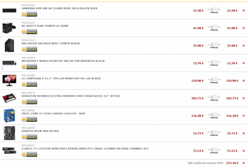

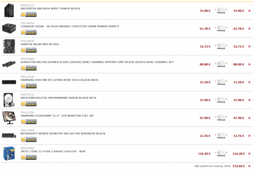

woe2011 Δημοσιεύτηκε Φεβρουάριος 4, 2015 #1 Δημοσιεύτηκε Φεβρουάριος 4, 2015 Καλησπέρα στο forum,φτιάχνω ενα pc για γνωστό για χρήση στο κατάστημα του.Το pc θα τρέχει λογιστικά εγγραφα, (excel κατα κυριο λογο, και γενικά office),και 2-3 προγραμματάκια για το είδος τησ δουλειάς του (ανταλλακτικά αυτοκινήτων) που έχουν τον κατλαλογο των προιόντων!εκτος απο αυτά, browsing με σχετικά αρκετές καρτέλες, (μη βάλει ο νους σας τιποτα τραγικό καμια 10αρια ανοιγμενες μονιμα).Θελουμε ενα συστημα complet, πυργο οθόνη πληκτρολογιο ποντικι!το budget ειναι γυρω στα 550εχω φτιάξει αυτο μεχρι στιγμης:νομίζω οτι οι μνήμες είναι λιγο overkill για την δουλεια που χρειαζεται,αλλα θεωρω οτι είναι κρίμα να κατεβω στα μισα gb για 35-40 ευρω περιπου..ο επεξεργαστης νομίζω θα κάνει την δουλεια και με το παραπάνω!επισης και το τροφοδοτικο ειναι λιγο overkill, το ξέρω, αλλα καλιο γαιδουρόδενε πιστευω..οποιες παρατηρησεις δεκτες.. 1

woe2011 Φεβρουάριος 4, 2015 Author #3 Φεβρουάριος 4, 2015 ssd δεν εβαλα 1. λογω χρηματων, και 2. γιατι δν ειναι τυποσ που ασχολειται με το τι θα αποθηκευτει στο pc του και ποσο χωρο πιανει αυτο οπότε κρίμα ο σκληρος!Επεξεργαστη, είχα τον ίδιο και τον αλλαξα τελευταία στιγμη με το i3 με τη λογική οτι ισως τραβηξει λιγο παραπανω απο τον pentium σε βάθος χρονου.Στη οθόνη και στο τροφοδοτικό νομίζω θα ακολουθήσω οτι μου προτεινες.
Trexx Φεβρουάριος 4, 2015 #4 Φεβρουάριος 4, 2015 Με τον ssd θα δει την πραγματική διαφορά, καθόλου κρίμα. Αξίζει πολύ παραπάνω τα λεφτά απ ότι ο i3, αυτός θα δώσει αποκρισιμότητα. Όσο για το βάθος χρόνου, μια από τα ίδια θα είναι. 1
woe2011 Φεβρουάριος 4, 2015 Author #5 Φεβρουάριος 4, 2015 οκ, εχεις ενα δίκιο, δε μπορω να πω, μαλλον θα την κάνω την αλλαγή..Σε ευχαριστώ για τις απαντήσεις σου! 1

woe2011 Φεβρουάριος 5, 2015 Author #9 Φεβρουάριος 5, 2015 κατέληξα σε αυτό:Και ssd και i3. Νομίζω αξίζει το 20αρικο παραπάνω.Είμαι έτοιμος για παραγγελία!
