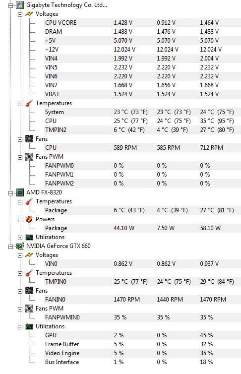

Λοιπον το στησιμο εγινε παμε να τσεκαρουμε θερμοκρασιες
Αν και τις βλεπω ικανοποιητικες με προβληματιζουν καποια σκαμπανεβασματα του cpu
πχ απο απο 24 παει 18 και στα καπακια στους 25 και παλι 16/18 βαθμους μεσα σε 1 με 2 δευτερα..
