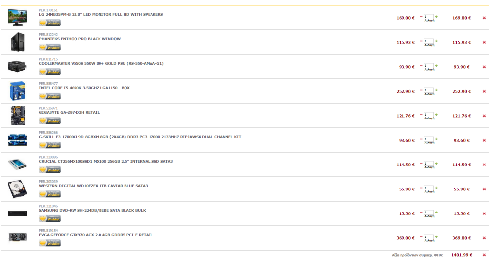

giorgos2187 Ιανουάριος 31, 2015 #6 Ιανουάριος 31, 2015 4460 ενω υπαρχει μπατζετ 1350 με οθονη;;; προς τι η υδροψυξη; σου εφτιαξα μια συνθεση με την οποια εισαι πολυ πολυ παραπανω απο καλυμμενος. εφυγα στα 1400 ευρω ολα μαζι, αλλα αν ψωνισεις απο σκρουτζ μπορει να παει στα 1350. Αλλιως βγαζουμε τον k επεξεργαστη και βαζουμε κλειδωμενο, με Η97 τσιπ μητρικη και μπορουμε να ριξουμε και απο οθονη, κουτι, λιγο απο τροφοδοτικο. Εχεις φουλ δυνατοτητες για gaming, youtubing αλλα και για overclock αν θελησεις να σχοληθεις απλα προσθετοντας οταν ερθει η ωρα μια καλη ψυχτρα (αερα η υδροψυξη). Εγω την 970 την προτεινω αφοβα, αν τωρα εσυ εχεις καποια αντιρρηση μπορεις να την αλλαξεις.

giorgos2187 Φεβρουάριος 2, 2015 #9 Φεβρουάριος 2, 2015 Η οθονη που του εβαλα μπορει να μην ειναι σαν την 2414Η αλλα μονο του πεταματου δεν ειναι. Full hd, ips, 5ms (η dell εχει 8) πληρως ρυθμιζομενη βαση..Δεν τα λες και του πεταματου. Το τροφοδοτικο επισης ειναι κορυφαιο και υπεραρκετο. Οσο για την καρτα αν ειναι να μη βαλει 970 θα παει αποκλειστικα σε 290Χ απο κει κατω απλα θα χασει χωρις λογο. Αν το παραπανω πενηνταρικο δεν θελει να το δωσει τοτε ας παει σε 4690 κλειδωμενο και Η97 και ηδη επεσε μεσα στα 1350 που διαθετει.

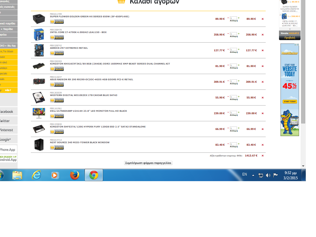

AsuS Φεβρουάριος 3, 2015 #14 Φεβρουάριος 3, 2015 Εγω προτείνω αυτο αμα περιμένεις και λίγο θα πέσουν οι τιμές θα φτάσει στο budget σου η αλλιως δίνεις ενα 50ευρω παραπανω και τα παίρνεις...αν και δεν ξερω για gaming καλύτερα δεν θα ήταν να έπαιρνες ενα 1μσ οθόνη?
