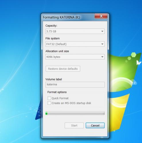

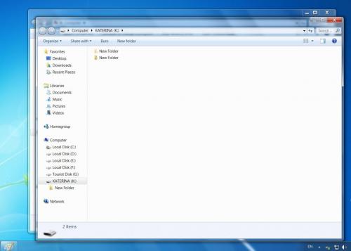

moutsougoulis Δημοσιεύτηκε Ιανουάριος 30, 2015 #1 Δημοσιεύτηκε Ιανουάριος 30, 2015 Καλησπέρα, θα ήθελα να ρωτήσω εάν έχει αντιμετωπίσει κάποιος κάτι παρόμοιο κ αν μπορεί να βοηθήσει. Το usb μου παρουσιάζει τα εξής περίεργα: 1) Προσπαθώντας να αντιγράψω αρχεία στο usb (φωτογραφίες) όταν τελειώνει η αντιγραφή ο φάκελος που δημιουργείται εμφανίζεται σαν συντόμευση και όταν ανοίγω τον φάκελο αυτός ανοίγει σε νέο παράθυρο τα έγγραφά μου. 2) Όταν σβήνω τα αρχεία απο το usb (shift+del) ενώ τα αρχεία διαγράφονται το usb δείχνει να έχει κατειλημμένο χώρο. 3) Κάνοντας το usb διαμόρφωση (είτε αργή είτε γρήγορη) όταν το ξανά ανοίγω μου εμφανίζει δυο νέους άδειους φακέλους (ένα φανερό και ένα κρυφό). googlara στο ιντερνετ και βρήκα μια δυο διαδικασίες μια με WSCRIPT.EXE και μια εντολή attrib -h -r -s /s h:\*.* (cmd) αλλά δυστυχώς τίποτα με καμία απο τις δύο.. γνωρίζει κάποιος πως μπορεί να λυθεί το πρόβλημα; Ευχαριστώ.
