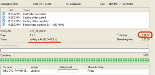

το οτι λεει 8χ δε σημαινει οτι γραφτηκε σε τοσο,, (δεν ξερω γιατι δεν αντεξε να σηκωσει ταχυτητα , αλλα βαλε αυτο στη ρεγιστρυ για να βλεπεις την πραγματικη ρεαλ τιμε :
[HKEY_CURRENT_USER\Software\Ahead\Nero - Burning Rom\Recorder]
ShowSingleRecorderSpeed"=dword:00000001
Αυτο το κολπο δουλευε στο NERO 5 , αλλα οχι στο 6 !!
Παντος θα το δοκιμασο ,εστω για πλακα .

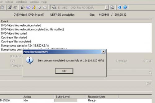

Το κόλπο με το real speed πιάνει μια χαρά στο Nero 6.6.....
Όσο για την ταχύτητα, τα Budget 8x που παίρνω γράφονται άνετα στα 12x σε 7:32min με το 1U8 firmware...

Καλό, αρκετά ποιοτικό και ήσυχο το 4163 αν ήταν και λιγότερο συντηρητικό με τα overspeed θα ήταν το τέλειο drive. ΤΥ T02 που οι τελευταίες φουρνιές γράφονται πολύ ικανοποιητικά μέχρι 16x στο 3520, στο 4163 υποστηρίζονται μέχρι 12x. Βέβαια λόγω διαφορετικού strategy το 4163 είναι μόλις 30sec πιο αργό στα 12x από το 16x του nec, no biggie.

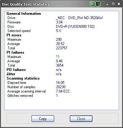

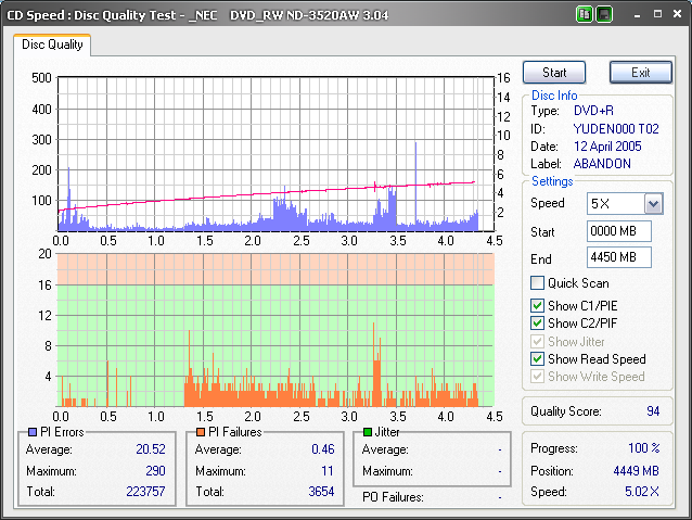

Πρώτο f/w με pie/pif scanning δυνατότητα :D
[edit] scan από ένα παλιό ΤΥ Τ02 γραμμένο σε 12x. Μέτριο προς κακό αποτέλεσμα αλλά αυτό ήταν και το ζητούμενο, να φανεί στο scan. :laughing:
